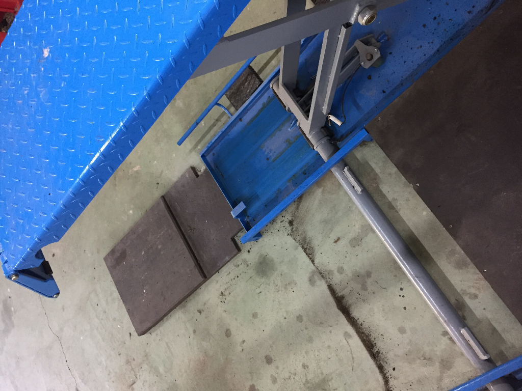

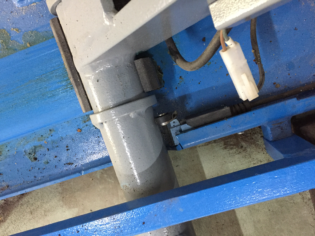

Le pont rouge que tu montre ressemble beaucoup au twinbush.
Une fois au Max il me reste 140 cm.
Cette fameuse barre
La butee électrique

J'ai creusé un peu, la barre sert effectivement pour la syncro des ciseaux et surement pour le verrouillage.
Il faut donc un pont ciseaux à syncro hydraulique et verrouillage hydro.
C'est 3000€en 1m ou 1,85m....

Franchement t’emmerde pas le twinbush est deja génial comme ça ! Oui ça peut paraître un peu chiant de pas être à plat mais a l’usage c’est pas bien grave, on est pas des pros qui utilisons 8h par jour le pon’y !
