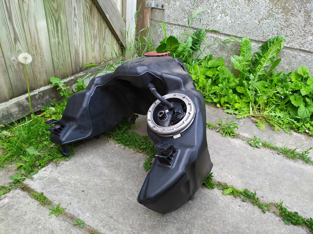

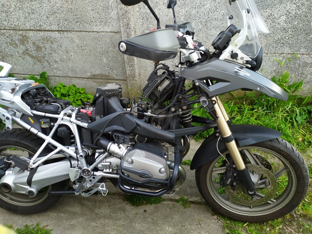

Après la Saab 9-5 break alcoolisée il y a quelques années (et presque 50.000km), un 2ème véhicule du foyer acquis récemment a rejoint la confrérie de la betterave :D
Y a un peu de taf de dépoilage avant :aie:
il a une forme marrante ce réservoir.

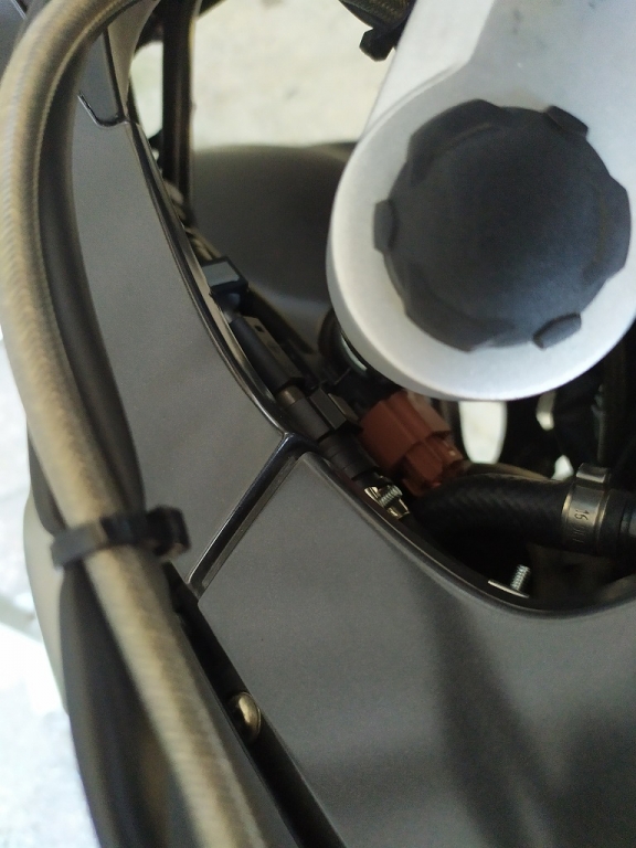

Capteur de % d'éthanol à installer sur le circuit d'arrivée de carburant (moment de solitude, il y avait DEUX tuyaux, cf la photo du réservoir ci dessus, mais celui encore en place est le retour).
On découpe la durite en se demandant si tout ça est bien raisonnable, on remonte avec le capteur, la durite et les colliers fournis.

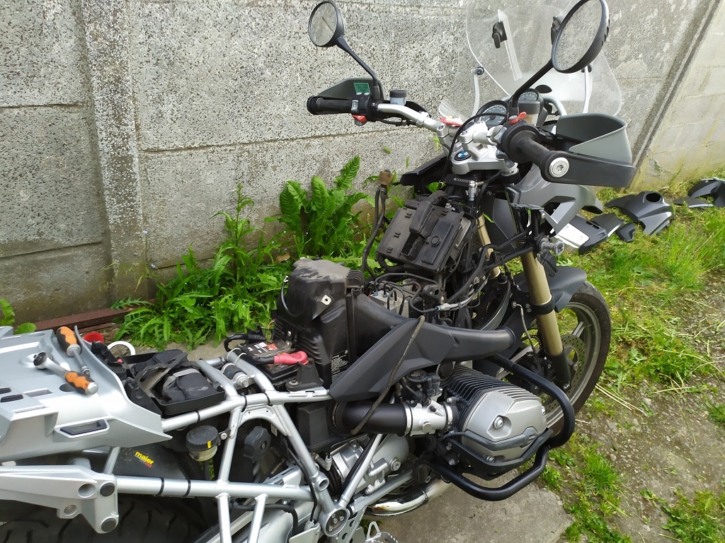

Coup de bol, les injecteurs sont très accessibles, merci le Flat Twin

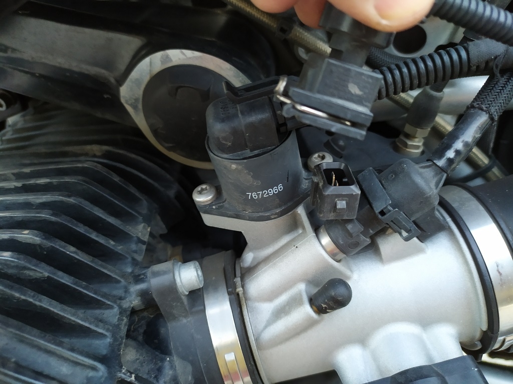

On débranche la prise d'origine, on mets les fiches du faisceau fourni, normalement il faut tester la polarité' des injecteurs pour brancher le + sur le + et le - sur le - , mais là, tout est Plug & Play.
Dans la seconde vidéo, il dit qu'ils ont équipé le parc BMW d'une entreprise d'escorte de convoi (et pas d'escort girls), j'ai donc directement le faisceau qui va bien, ça évite la galère des fiches pas compatibles etc etc...
Le boitier lui même va sous la selle, le plus compliqué est de ranger le faisceau de la manière la plus propre possible.

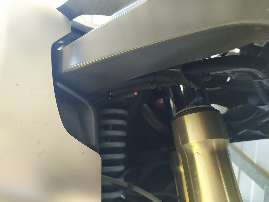

Il y a un capteur de T° externe a placer "loin" du moteur, là il est à l'avant droit, au dessus de la roue. Il est là pour enrichir par temps froid et éviter les soucis de démarrage.
Le capteur est placé à l'avant gauche, c'est le meilleur endroit que j'ai trouvé...

Puis câblage de l'injecteur gauche, démarrage -> OK
J'ai du ressortir le réservoir pour lieux intégrer le faisceau :cyp:

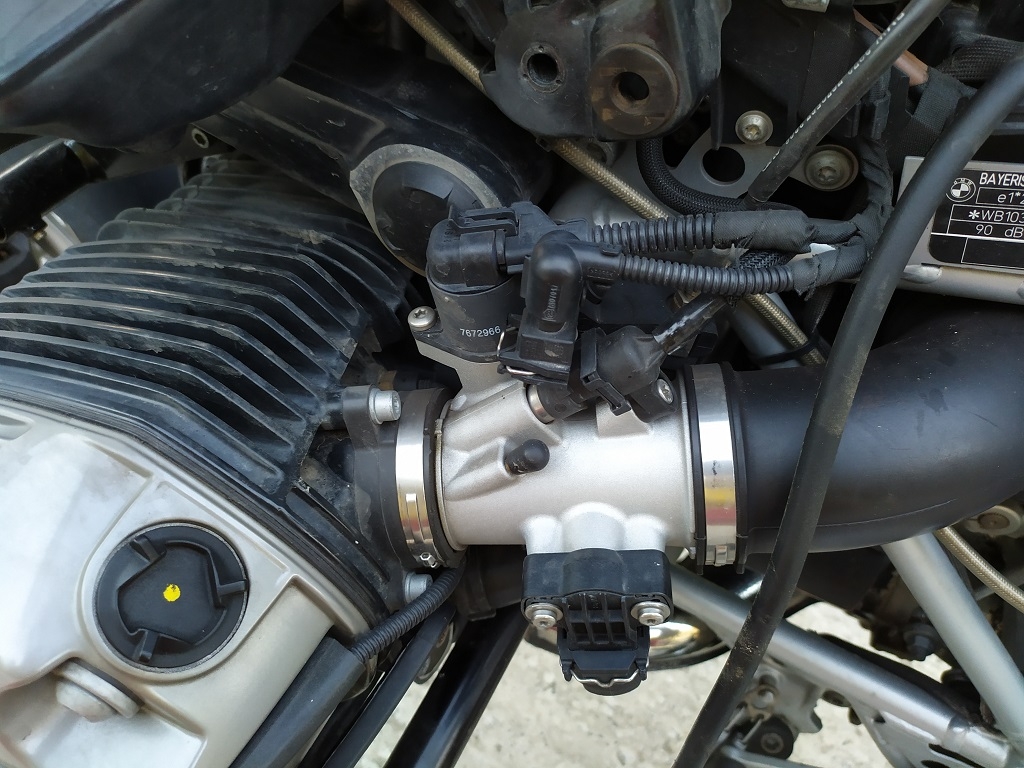

Câblage de l'injecteur droit, démarrage -> la moto commence à brouter, Check Engine et cale Image
Merde merde merde merde
Ah bah en fait j'avais oublié de remettre le raccord rapide d'arrivée d'essence après avoir déposé/reposé le réservoir. :cyp:
Démarrage -> OK :woo:

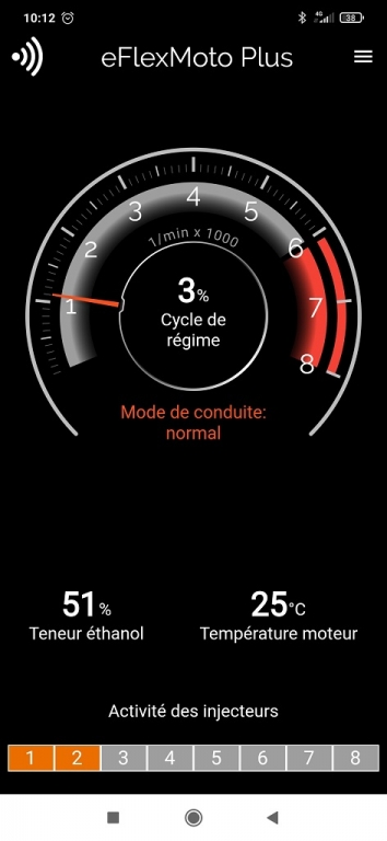

L'appli officielle semble ne plus reconnaitre le boitier en Bluetooth, beaucoup de retours négatifs sur le Store. Pas grave, j'en télécharge une autre.
C'est mieux
Seulement 7% d'éthanol, probablement la faute à un fond de SP98 que j'avais fait récemment car la pompe de 95-E10 était en rade.

Pour le capteur es-tu bien sûr de toi ? :o
Dans la doc eflexfuel ils disent que ce thermocouple est là pour prendre la T° du moteur, et qu'il faut simplement veiller à ce qu'il ne soit pas perturbé par le signal des bobines.
Là à l'extrême en roulage hivernal tu risques de déclencher le mode démarrage à froid alors que le moteur sera chaud!
Mince, tu as carrément raison :aie: En fait je voulais le tirer vers l'avant pour le mettre à côté du radiateur d'huile, mais je ne suis pas allé assez loin :oops:
