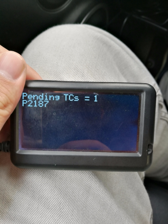

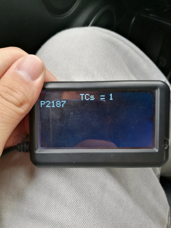

Bon, eh bien suite à mon régime énoncé plus haut (35L d'E85, 15L environ de SP95), j'ai mon premier voyant moteur. Au bout de 80km, j'ai eu trois fois un "Pending Codes", le P2187, qui s'est finalement transformé en voyant moteur.
J'ai touché à rien, je l'ai pas éteint, je rentrais chez moi, que me conseillez vous de faire ? Je continue mon plein ainsi et je mettrais moins d'éthanol la prochaine fois ? J'éteins le voyant moteur avec mon UltraGauge ? Je vais direct faire un complément en SP95 ou SP98 ?
P2187 signifie donc "System too lead at idle", donc mélange de carburant trop pauvre au ralenti. Quelle incidence, si ce n'est qu'au ralenti ?

Perso je pense, utiliser le moulin qui n'es pas reprogrammer pour le e85, à part le flinguer je voit que sa. Surtout pour économiser une poignée d'euro au litre... Pourquoi ne fait tu pas reprogrammer l'ECU ?

De là à le flinguer, je pense pas quand même :lol: Au Brésil, ils roulent depuis des années à l'éthanol, et les moteurs ne sont pas fait spécifiquement pour eux ... Par contre, au litre, l'économie est réelle, en terme de coût au kilomètre aussi, ça vaut le coup. Pour l'instant, je fais pas de reprog, car je trouve personne de sérieux proche de moi, et LR Performance à Albi n'a jamais touché à une NC et donc me demande 700€ et une semaine pour la reprog, bien trop cher/trop long... Pour ça que je roule pas à 100% :)

Beaucoup de constructeurs proposent des versions de leurs moteurs adaptés à l'ethanol pour des pays comme le Brésil.
Mon daily (Mitsubishi Colt), par exemple, existe aussi en version flex fuel.
Chacun fait ce qu'il veut de sa voiture, tant qu'en cas de revente, le prochain acheteur est prévenu...
