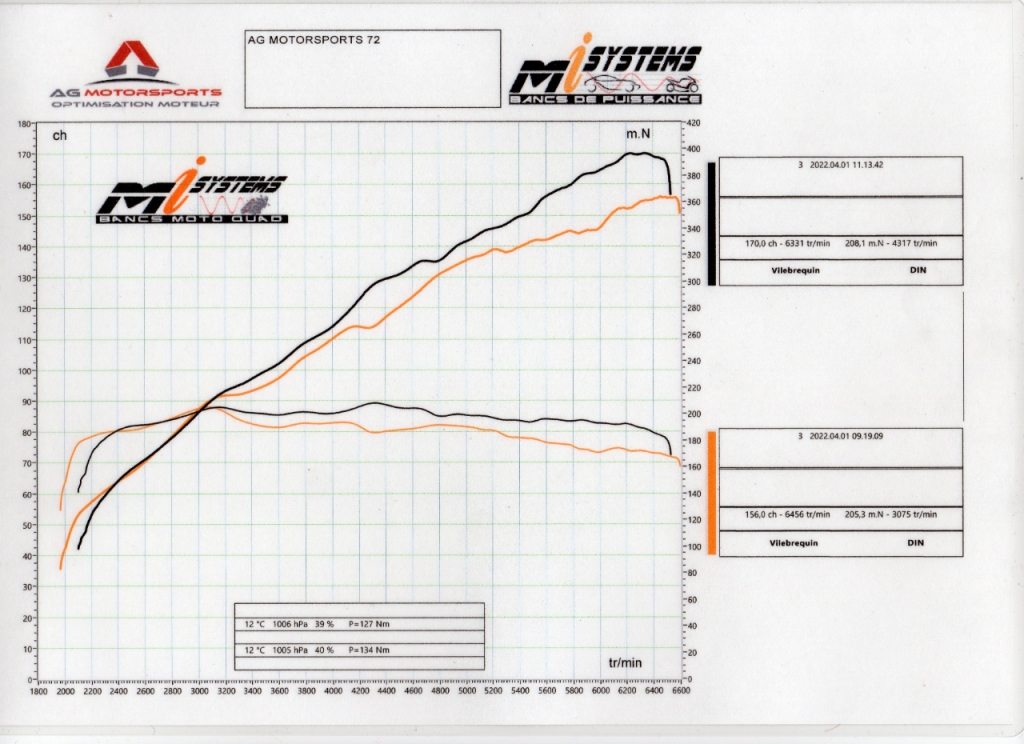

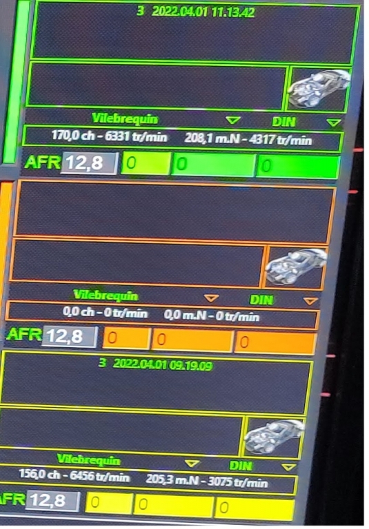

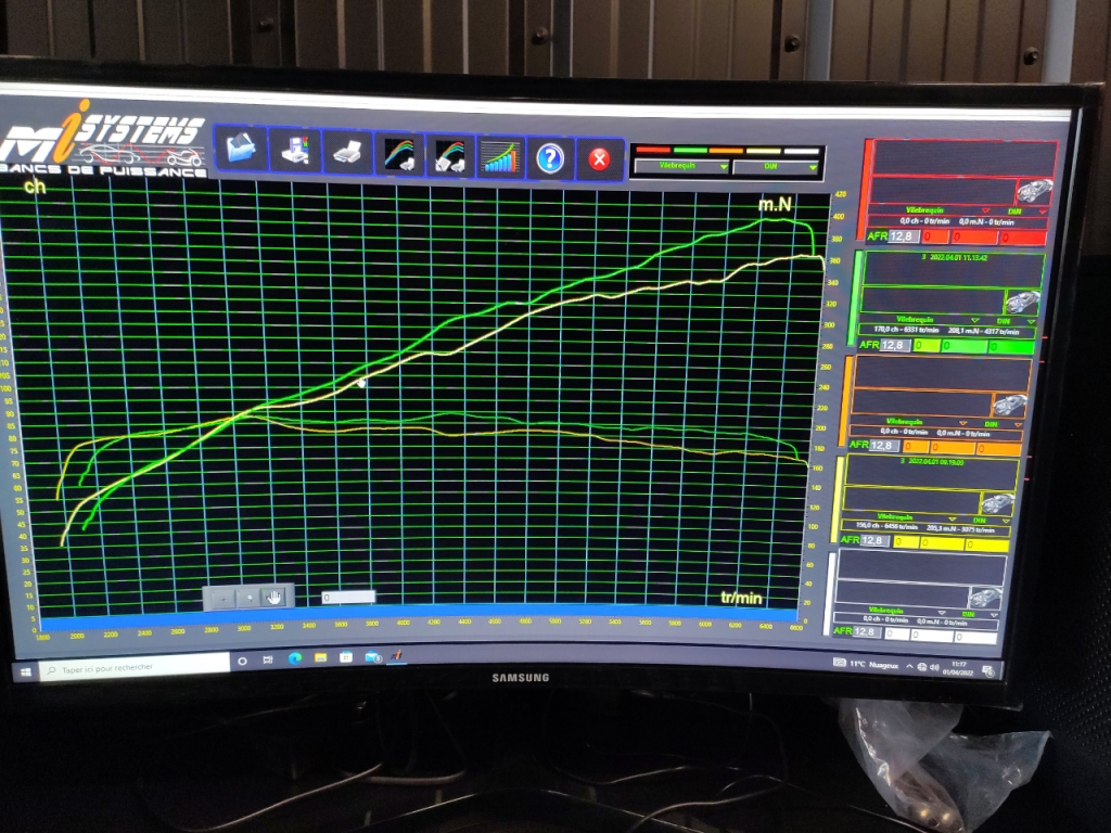

:hello: Reprog E85 stage 1 effectuée ce matin sur mon 2.0 120ch Skyactiv-G (Mazda 3 2016. 95580km).
En 2019 (36500km) j'ai fait faire une reprog SP98 stage 1 chez Shiftech (37). D'après leur banc j'avais 117ch, je suis passé à 174ch (moteur bridé à 4000tr à l'origine, sans cette bride il fait 165ch sur la Mazda 3).
A l'arrivée chez AG Motorsports72, passage au banc avec le reste de SP98 que j'avais dans le réservoir. Bilan 156ch :aie: . Ci-joint les courbes avant et après le stage 1 E85.
Pour l'instant le fonctionnant est transparent mise à part la conso :aie: et une légère insistance du démarreur. A suivre.
Voilà exactement ce qui me gêne (pour ne pas dire m'exaspère) avec les pros de la reprog.
les valeurs annoncées au passage au banc sont toujours délirantes, car il faut faire plaisir au client...
Déjà la PMax en soit n'a aucun intérêt à moins que tu conduise une 306Maxi entre 8000 et 9000tr uniquement ?
Ensuite il y a l'incertitude de la mesure qui quand elle est donnée est en tout petit.
Enfin il y a la reproduction des tirs.
En gros un passage au banc c'est comme un chrono sur piste, ça ne tient que le jour du chrono, le lendemain, le vent, l'humidité, la T° et hop tu ne peux jamais refaire le même temps :tantpis:
Bref ta courbe est en tout cas intéressante :faim:
Le couple max n'évolue pas vraiment puisque le régime d'obtention est beaucoup plus haut.
En revanche passé 3000tr/min le moteur est plus rempli. Encore plus à 4200tr/min ce qui me laisse à penser qu'ils ont dû désactiver des boucles de pollution ou jouer plus finement sur la richesse.
PS: La courbe intéressante serait la soustraction des 2 courbes de couples. C'est ce que j'avais fait à l'époque avec mon Powerdyn pour mesurer les gain/perte du montage du kit Typhoon. :jap:

C'est con, je n'ai pas pris la photo d'un tir où le couple était de 453nM...."Heu....y'a pas un soucis avec votre banc ?" :aie:
