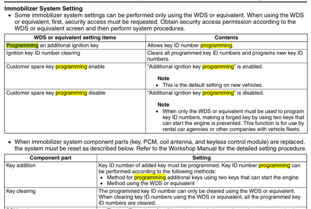

Je vois que certains disent que l'ensemble calculo, neiman et transpondeur sont liés mais je pense qu'on oublie un élément essentiel : un calculateur se "déprogramme" aussi bien qu'il se programme. J'ai moi-même été chez Mazda faire un double des clés après la perte d'une des deux clés. Mazda m'a programmé la clé qu'il me restait et la clé qu'ils me fournissaient en supprimant les autres clés. Coût de l'opération : 340€ pris en charge par l'assurance de carte bleue.
Des petits extraits de manuel atelier Mazda pour confirmer mes dires :
Et également cette discussion concernant FORScan qui est également capable de supprimer toutes les clés et d'en reprogrammer des nouvelles : https://forscan.org/forum/viewtopic.php?t=839
Je vous laisse seuls juges de ces infos mais il semblerait bien que tout soit programmable et déprogrammable :hello:

PapaTangoCharlie a écrit :
Tes clefs reprogrammées seront identiques à l'origine car le transporteur est inchangé.
Mais la partie transpondeur est assez passive dans la sécurité et l'anti-démarrage. Il s'agit pour moi juste d'un composant qui émet et reçoit un signal de la part du véhicule. Or si on efface tous les transpondeurs/clés de la mémoire du véhicule, il risque pas de démarrer. Le transpondeur est un élément commun a chaque clé, c'est juste l'anti-démarrage qui "apprend" le transpondeur en face, et pas l'inverse.
On peut créer un double de clef si on copie le transpondeur..
Je pense que la procédure que tu décris concerne les clefs équipées de télécommande qui necessitent d'appairer toutes les clefs.
Bien-sur en copiant le transpondeur, on copie ce que s'échangent la clé et la voiture : on est alors capable de démarrer seulement si cette clé est encore enregistré dans l'anti-démarrage (Immobilizer) appelé PATS sur nos NC. C'est bien là mon point, de supprimer toutes les clés connues du système d'anti-démarrage pour ensuite lui réapprendre que celle(s) en notre possession. En tout cas c'est possible aussi bien avec WDS (outil Mazda-Ford) qu'avec FORScan.

a-maxime a écrit :
Je voulais pas dire de bêtise car je connais mal pas l'électronique Mazda et encore moins celle de la NC :oops: , mais à la vue ce tableau, je confirme : il est possible de supprimer toutes les clés et reprogrammer seulement celle qui reste, rendant ainsi la clé volée inopérante. Pas besoin de tout changer.
Et tant qu'à y être, racheter et programmer un nouveau double :oui:
Reprogrammer sans changer le transpondeur revient à ne rien changer .
Si si :oui:
Sur une NB, il y a un code calculateur, figé en usine, qui correspondant à un unique code transpondeur, toutes les clés ont le même. Quand on "programme" une clé, on ne fait que copier le code dans un transpondeur vierge. Là effectivement, comme on ne peut pas changer le code calculateur, la clé volée sera toujours appairée au calculateur tout comme sa petite sœur fraîchement programmée.
Sur une NC (ou en tout cas sur 99% des voitures multiplexées) chaque clé a son propre code transpondeur aléatoire, et un calculateur mémorise les codes valides - et il peut en mémoriser plusieurs. Accessoirement, on peut effacer toutes les clés mémorisées. Donc l'un dans l'autre, on peut faire en sorte que la clé volée ne soit plus reconnue - et même, pour qu'elle le soit de nouveau, il faudrait la retrouver. :jaime:
Alors oui, il est possible de voler la voiture en la fracturant avec l'attirail pour reprogrammer la clé volée, mais bon, là à part changer de voiture, il n'y a pas trop de solution. :tantpis:
