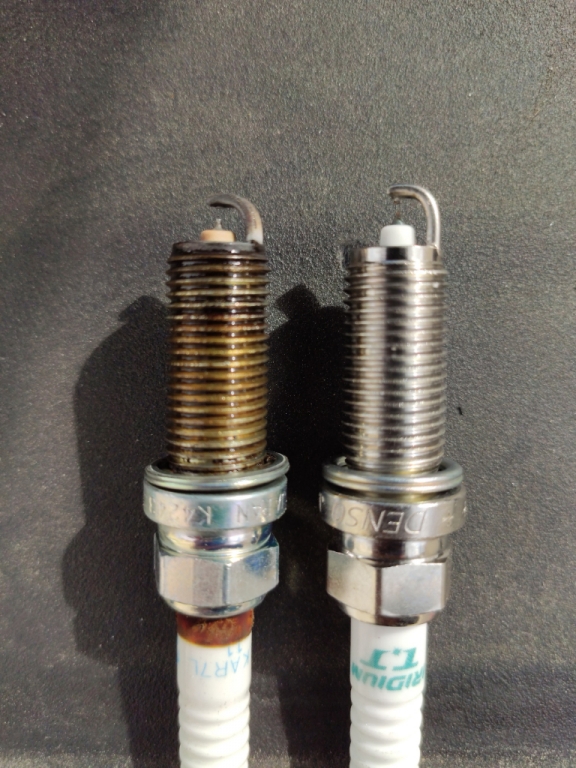

Dernier plein 9.04l/100 :aie: soit facile +40% par rapport au SP98. J'attends toujours le produit miracle du mappeur qu'il était supposé m'envoyer il y a deux semaines.....
En attendant et pour éviter qu'il mette les bougies en cause, je viens de les changer (en 20mn :woo: ), j'ai pris des Denso IXEH22TT (57.79€ FDPIN chez Auto-doc).
Elles sont un peu différentes des origines mais surtout sur le cylindre de droite (face à la voiture pour ma Mazda 3) le filetage est gras. De quoi cela peu venir ? la bougie était bien serrée.
C'est toi qui les avait monté ?
2 possibilités :
- Y en a qui mettent de la graisse cuivrée ou graphitée pour facilité le démontage par la suite (même si normalement y a pas vraiment besoin, surtout que ça fausse le serrage au couple...)
- Tu as ton joint de cache culbu qui fuit (et du coup tu as de l'huile qui rentre dans le puit par l'intérieur.)

Elles sont d'origine, c'est la seule qui est humide. Pas de traces d'huile dans le puits, uniquement sur le filetage.

Étrange effectivement, surtout pour une voiture si récente. (tu l'as achetée neuve ?)
Y a peut être eu une intervention dessus, et qq'un à mis de la graisse dessus ?
Si y en a que sur le filetage, ça veut dire que l'huile vient de l'intérieur.
Après y a peut être d'autres causes possibles (soupapes, segments, etc...) qui peuvent causer des remontés d'huile, la pour le coup je m'y connais pas assez, mais ça peut ne pas être anodin. En général y a d'autres symptômes qui vont avec (sur consommation, fumée, odeur, etc...)
Regarde ce que ça fait avec les neuves et voit si ça le fait tjs, si oui faudra la faire examiner

Elle avait 32000km quand je l'ai eu en avril 2019. Pas de conso d'huile anormale, je ne fais pas d'appoint entre deux vidanges, pas de fumée ni autres problèmes à ma connaissance. Je regarderai à nouveau d'ici quelques jours.
