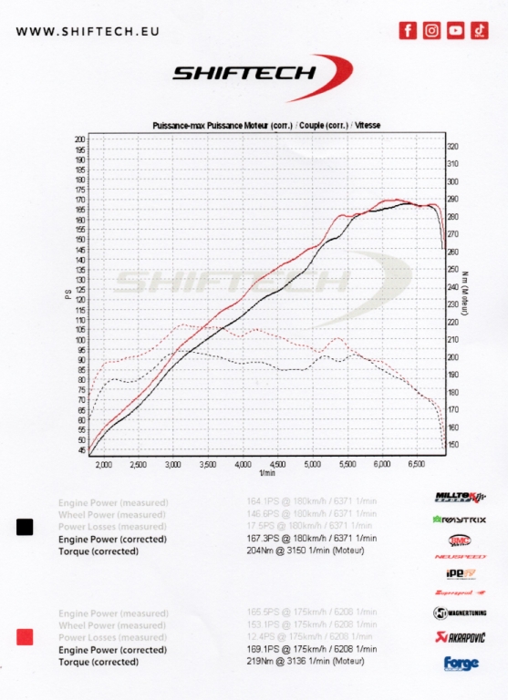

Je sors de chez Shiftech avec 817.5€ en moins mais une carto qui semble bien fonctionner.
Le réservoir est à 85% d'E85 donc on attendra des tests avec 100% pour se faire une idée mais pour l'instant RAS, un peu plus de couple ressenti, la BVA passe les rapports plus tôt et avec plus de douceur, moteur plus rageur en haut.
Le tech m'a signalé un retard à l'allumage, il pense à un faiblesse des bobines vu que mes bougies ont été changées très récemment.

8 mois environ en prenant le litre de SP98 à 1.800€ et le litre d'E85 à 0.800€. C'est vraiment le max car j'ai pris de la marge côté conso (basse pour le SP et haute pour l'E85).
