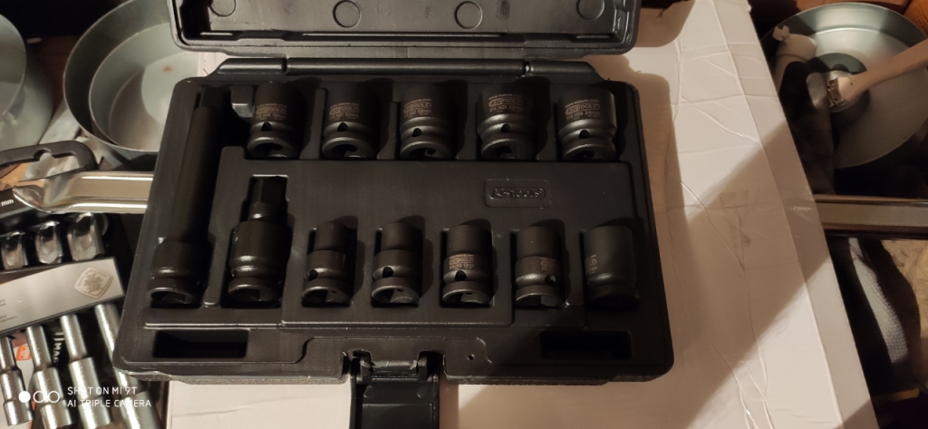

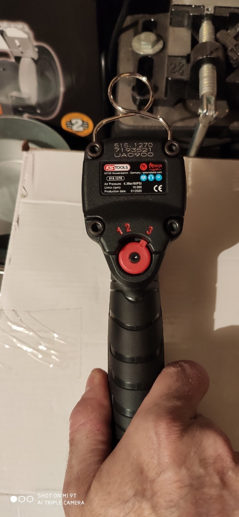

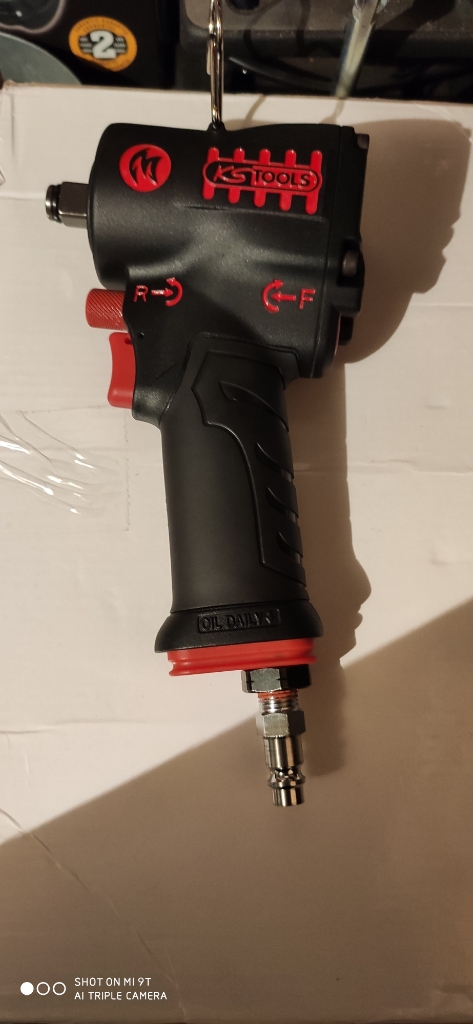

Je viens juste de recevoir ma nouvelle clef à choc,pour le prix je suis bien content.
Ça va depoter :aie:
