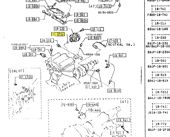

felinkinkin a écrit :
Reference du joint torique ( Mazda) , sur l'éclaté officiel
Mazda : 9954103801
Disponible ici , ou chez Mazda
En original
https://www.autolinkmx5.com/o-ring-cam- ... 7296-p.asp
ou adaptable
https://www.mx5parts.co.uk/sensor-ring-mk1-p-243.html
Le joint torique il le change, 3,93€
Message Publié : Ven 20 Juil 2018, 22:18
Message(s) : 2141
Félin, le mecano semble parler d'un joint interne au CAS. Je reste aussi assez surpris de ce diagnostic.
La goutte d'huile sur le capteur ne prouve pas que ce soit un joint interne qui est mort. Surtout que si c'était le cas, je pense que le capteur serais défaillant électriquement, donc comme l'a expliqué Félin, le moteur ne démarrerait pas :tantpis:
