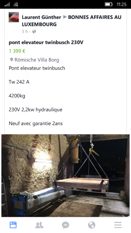

Message(s) : 4855
Au cas où :
 Sujet du message : Re: Pont élévateur
Message Publié : Lun 9 Jan 2017, 11:48
Message(s) : 3646
Il est à vendre neuf chez twinbuch 1249€
http://www.twinbusch.de/product_info.ph ... ducts_id=3
Et il faut compter :179€ de livraison
Message Publié : Lun 9 Jan 2017, 12:01
Message(s) : 4855
Arf... je ne connaissais pas le "vrai" prix je me suis juste dis que ça pouvait intéresse qq'un :tantpis:
