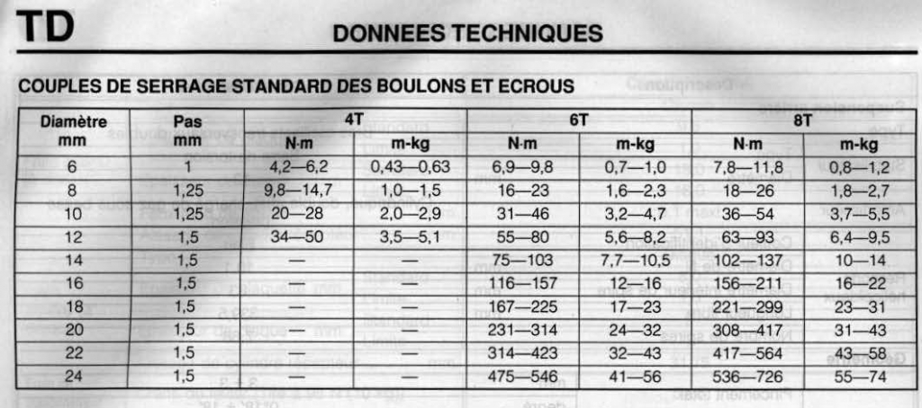

Je feuilletais le manuel atelier de la NA (vive le confinement :ricane: ) et je suis tombé sur cette page (TD-12) qui donne les couples de serrages standard selon les tailles des boulons / écrous.
Je me pose la question à quoi correspondent les colonnes "4T" "6T" et "8T" :?

J'imagine qu'il s'agit de la classe de qualité suivant un standard Japonais :tantpis:

Possiblement la classe de qualité de la vis, plus la valeur est élevée plus le couple applicable est fort à iso diamètre.
