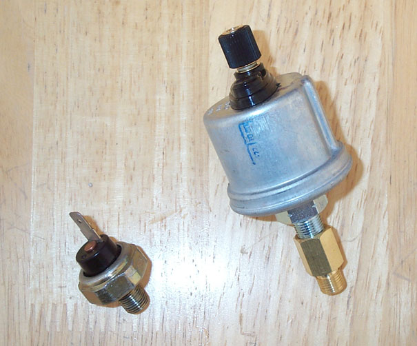

Le mano est probablement interchangeable, mais il y a pas mal de modifs derrière pour qu'il affiche qq chose de correct.
Le capteur (situé à côté du filtre à huile) est différent.
ON/OFF pour celui de NB, contrairement à celui des NA 90 à 93 (après 94 c'est aussi un "faux")
A gauche, un capteur de NB (et NA post-94), à droite, un "vrai" capteur :)

J'avais bien compris qu il fallait changer le capteur pour que ça fonctionne on est d'accord
Je veux juste savoir si je récupére un mano NA est il plug &play dans la NB une fois le capteur changé ou y a t-il des modif à faire au niveau fixations ou electricité. :?
si personne n'a la réponse j'essayerais bien un jour, y a rien qui presse faut juste trouver un mano et un capteur.

:ttt: Non, le mano de NA ne s'adapte pas au tableau de bord de NB. Du moins c'est loin d'être du "plug & play", sinon je m'y serais attelé depuis longtemps. Mais si tu te sens courageux, voilà un tuto de chez miata.net qui te sera sans doute utile :
http://forum.miata.net/vb/showthread.php?t=533332
Sinon, il y a la solution d'installer un mano (+ capteur) VDO :
http://www.bayareamiatadrivers.com/blog ... &driverid=

J'ai aussi la version Mano supplémentaire, mis dans une plaque au dessus de l'autoradio (qui remplace le truc rangement+horloge sur les NB)
Le capteur d'origine se dépose (douille longue de 24), et on le remplace par le nouveau capteur fourni dans le kit (qui est aussi gros que celui de la photo). Double bonus, il a 2 fiches: 1 qui renvoie la vraie valeur de la pression d'huile, et l'autre qui récupère la fiche du mano d'origine pur qu'il garde son fonctionnement ON/OFF :bien:
VDO le fait, j'ai celui de la marque EQUUS (de moins bonne qualité)
