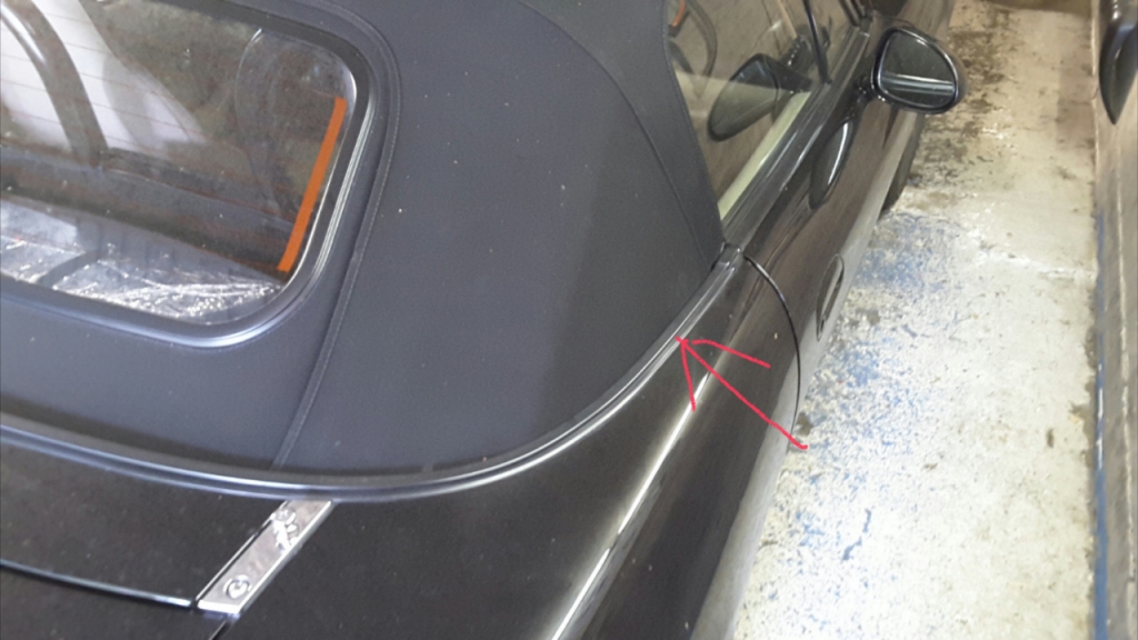

Par contre j'ai remarqué un truc de bizzars, quand j'appuie sur les côté de la capote,j'ai un paquet d'air qui sort. (Ventilation à fond ).
