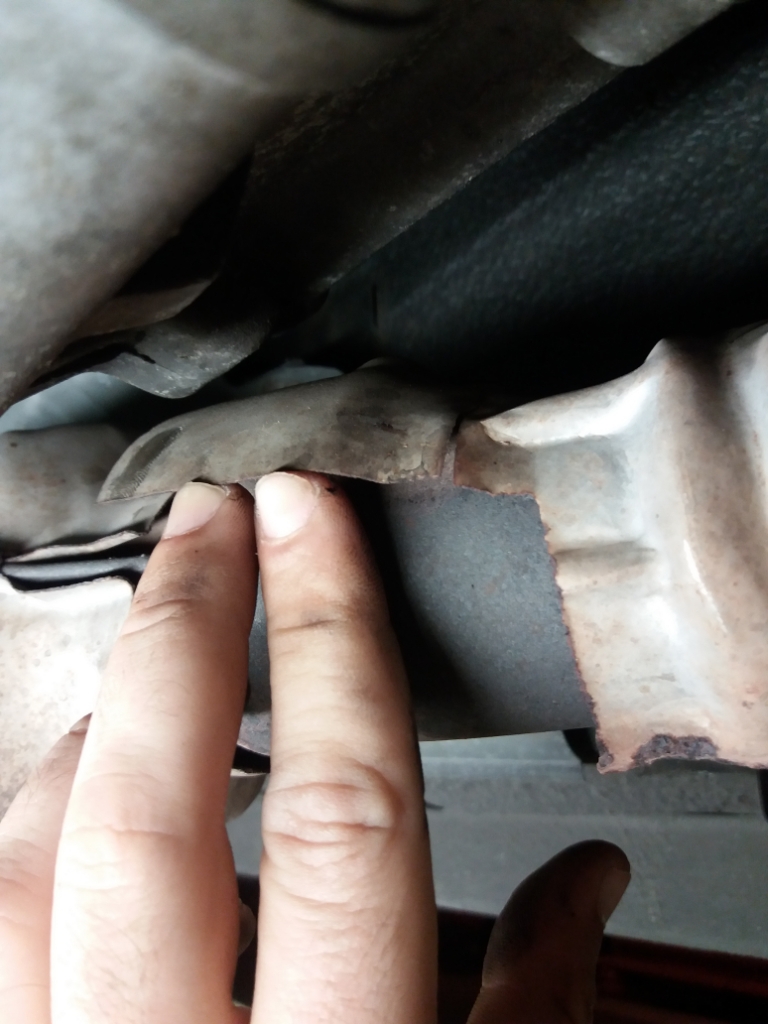

Message Publié : Sam 30 Nov 2019, 18:59
Inscription : Ven 8 Nov 2019, 10:30
Message(s) : 35
Cest ça qui etait dessoudé sur les votres aussi?
Message Publié : Sam 30 Nov 2019, 19:00
Message(s) : 35
Message Publié : Mer 18 Déc 2019, 19:29
Message(s) : 35
Si je decoupe le morceau de tole si dessus du pare chaleur est ce que ca craint ou pas? Vaut mieux le ressouder peut etre?
Message Publié : Mer 18 Déc 2019, 20:36
Inscription : Sam 23 Mars 2019, 22:06
Message(s) : 606
Perso je partirai sur l'idée de le ressouder.
Je pars du principe que si il a été mis en place c'est pour une bonne raison...
Message Publié : Dim 22 Déc 2019, 20:09
Message(s) : 35
Yes je vais le faire ressouder je pense,merci :)
