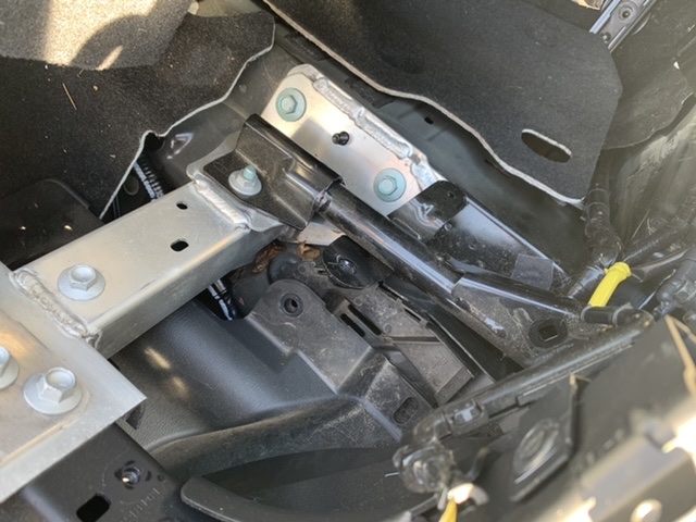

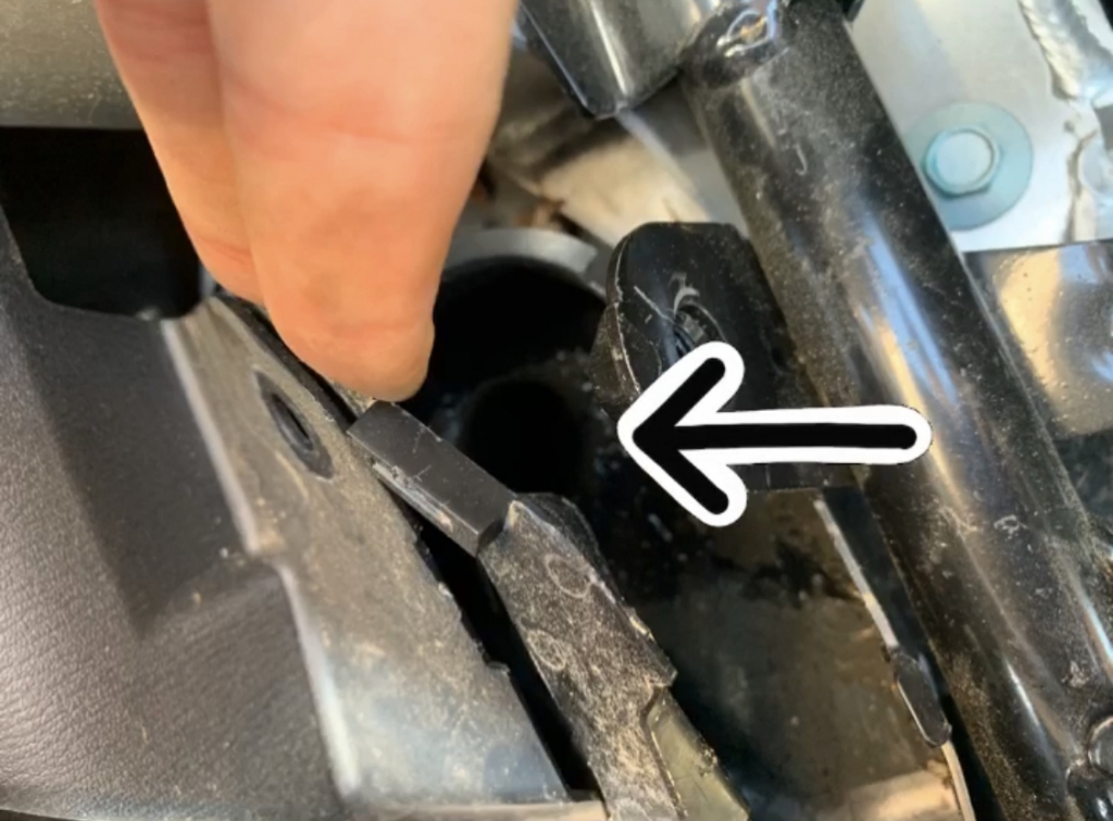

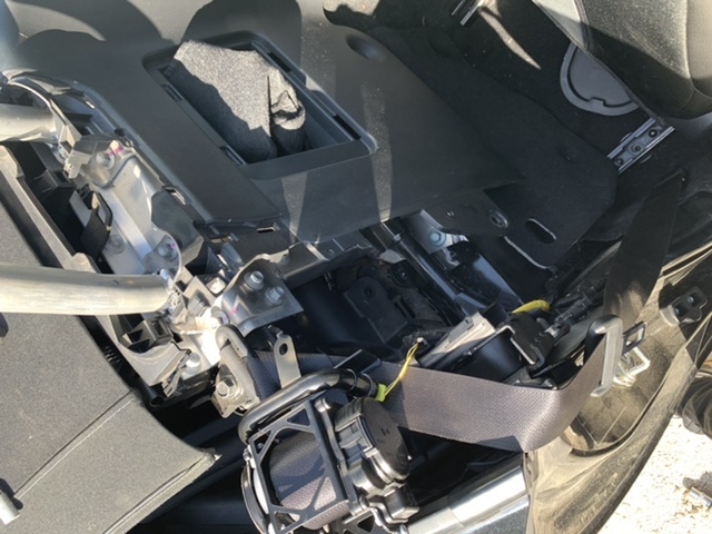

Re! Alors j'ai bien reçu mon petit furet ! J'ai démonté toutes les garnitures derrière le siège pour arriver à la base des filtres de la capote ( photo avec la flèche ) on y aperçois un petit trou ( derrière l'enrouleur de ceinture) J'ai mis le furet à l'intérieur et poussé au maximum mais impossible de le faire ressortir par l'extrémité ! ( sous la voiture ) car au bout ça forme un coude avec un espèce de "bec de flûte".. j'ai mis de l'eau elle s'écoule bien sous la voiture.. j'en est versé énormément d'un coup pour voir et effectivement quand ça sature ça refoule et s'échappe tout droit le long derrière le siège jusqu'au plancher ! Donc le soucie venez bien de la. A voir quand l'été sera passé.. voilà tout ce que je peux vous dire les amis ! Et si cela peut aider dans le futur.. :tantpis:

tu as essayé avec un "passe cable" d'électricien
L'extrémité souple pourrait te permettre d'aller jusqu'à la sortie

Il faudrait peut-être voir si de l'autre côté le tuyau se termine de la même façon ( en bec de flute)
Si ce n'est pas le cas c'est qu'il y a eu un souci avec le tuyau vu que du côté conducteur tu n'as pas de problème d'humidité et que du côté passager il y a refoulement lorsque le tuyau ne parvient pas à évacuer l'eau.

Non j'ai essayé avec une grande section de fil pour rotofil de petit diamètre et très solide au cas où cela ce coincé et pareil ça ne peut pas passer ce fameux bec En bout !

Je n'ai pas regardé l'autre côté vue qu'il n'était pas obstrué. Lors du nettoyage du filtre du côté passager c'était complètement bouché par des feuilles.. et avec le recul j'ai remarqué que l'endroit où mon véhicule est garé est légèrement en pente du côté passager ! En rajoutant les fortes pluie au moment du drame ! Je pense que ça à complètement saturé ...
Message Publié : Ven 29 Mai 2020, 21:01
Message(s) : 7431
C'est bizarre quand même.
Sur les NA / NB, quand les évacuations saturent, ça coule dans les bas de caisse.
Message Publié : Ven 29 Mai 2020, 21:04
Message(s) : 8983
J'avais regarder sur ma RF et c'est pareille,si ça venait à ce boucher,ça finit dans l'habitacle :aie:
