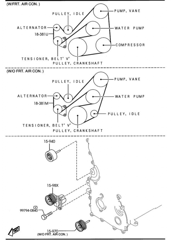

Cela fait longtemps que j'y pense mais je ne l'ai pas encore réalisé. En fait la climatisation doit me servir max 1/4 h par an et surtout je sais que le radiateur de climatisation est placé devant le radiateur moteur, ça donnerait un peu plus d'air à celui-ci. Mais surtout cela vise à simplifier et retirer un peu de poids inutile.
Je n'ai pas trouvé de post sur ce sujet, uniquement un post sur la NB, si quelqu'un l'à réalisé, je serais heureux d'avoir des infos.

Tu as raison mais les autres modifications visant à réduire du poids sont toutes coûteuses voire très coûteuses alors que là, ça ne coûte rien, ça enlève une source potentielle de panne, tu gagnes 0,01 cv en supprimant le compresseur, une dizaine de kilos, un meilleur refroidissement et une meilleure accessibilité dans le moteur.
Et en plus ça me permet de mettre les mains dans le cambouis......et de justifier mon pont élévateur :ricane:
Ma seule crainte c'est au niveau de la courroie et de la détection de panne qu'il faut leurrer, je pense que sur une NA ou NB je ne me serais pas posé la question ça aurait déjà viré.
Pour la courroie comme a montré Jag ça doit le faire, pour la détection je suis prêt à parier un pissenlit (un autre, pas celui avarié de PTC :D ) que la présence de la clim se paramètre avec l'outil de diag Mazda, ou même Forscan. ;)
Ça tombe bien, je viens d'installer Forscan sur mon PC portable et j'aurai le lecteur ODBII adapté mercredi (OBDLink EX USB de Scantools....ma question est un peu lié à ce fait, j'avoue) ;)
