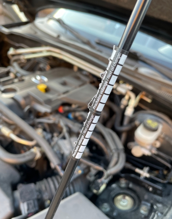

Avant de partir de chez moi, contrôle du niveau d'huile : niquel ! La baie moteur l'est également, et ça a son importance pour la suite. Le lendemain je repars, je ne refais pas le niveau, l'ayant fait la veille et ayant fait tout au plus 50/60 kms. Je rentre donc chez moi et sur le chemin je me retrouve à suivre un camion qui lâche plein de gravillons donc je prend bien mes distances, en restant à 200/300m de lui. Jusqu'au moment où je me prends une giclée de cailloux alors que j'étais loin, immédiatement je pense que ça a tapé le pare-chocs, puis j'entends les cailloux dans le pulseur d'air de la climatisation et par réflexe j'arrête immédiatement l'air pour ne pas endommager le pulseur. Je rentre chez moi et remets le problème à plus tard, la Mimix ne roulant que très peu en cette période, ça attendra un week-end prolongé.

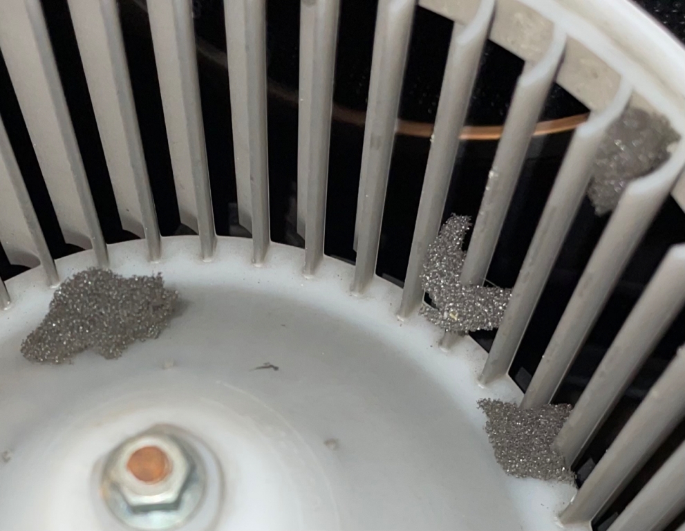

Evidemment, aujourd'hui, n'ayant rien de prévu, je me met en quête de dévisser le pulseur puis de le nettoyer pensant qu'il s'agit seulement de 2/3 cailloux coincés dedans. Je démonte et j'y trouve une quantité monstrueuse de pain sec, plastiques divers, quelques cailloux et surtout beaucoup de mousse en petits morceaux. Je dois avouer que je m'attendais pas à trouver autant d'éléments dedans et ça m'inquiète un peu. Bref je nettoie tout, je remonte et relance la ventilation. Ça marche bien, plus de soucis de cailloux qui "cognent" mais je trouve que le bruit du pulseur est assez fort, vraiment très fort.

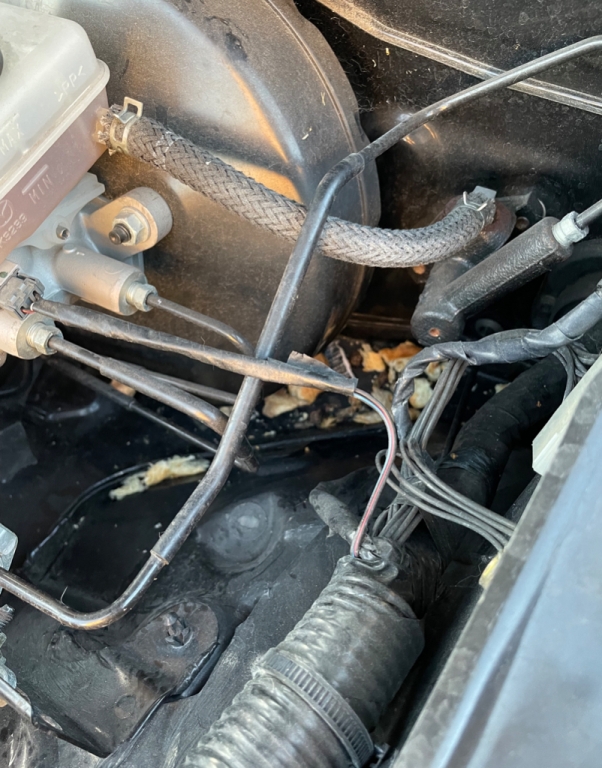

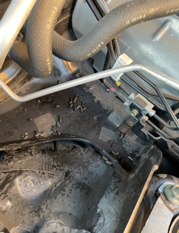

J'ouvre donc la baie moteur pour y trouver pleins de crottes de rongeurs, d'autres morceaux de pains (au niveau recoins vers la baie de pare-brise) de la mousse encore et mes étiquettes d'entretien dévorés : un rongeur a décidé d'y faire son nid :red: :red: :red: On voit même des traces de petites pattes sur certains endroits de la baie moteur :evil:
Depuis quand ? J'imagine depuis ma soirée dans l'Oise. Y est-il encore ? Je ne sais pas, je pense pas mais difficile à dire s'il s'est bien niché. Les impacts ? Il m'a bouffé de la mousse mais d'où vient-elle, difficile à dire. Le moteur tourne rond, j'imagine donc qu'il n'a pas touché à l'allumage, par contre j'entends bien plus fort mon pulseur d'air et je trouve ça assez étonnant. Je pense qu'il a du bouffé la grille ou la mousse de protection qui nous permettent de nous passer de filtre habitacle, puisque c'est pour cette raison que ma voiture a "avalé" des cailloux en suivant le camion.

Concernant le bruit, il faudrait voir si l'axe du moteur de soufflante n'est pas légèrement de travers. Il faut parfois appuyer sur la turbine pour redresser le tout avant le remontage.

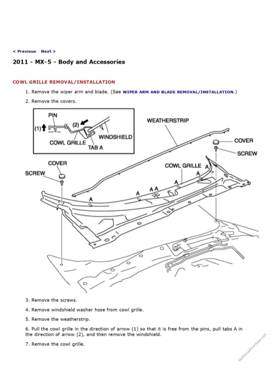

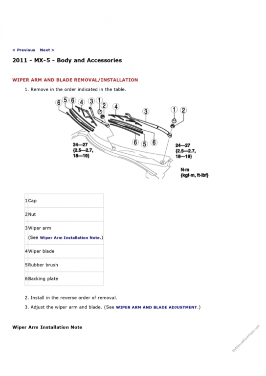

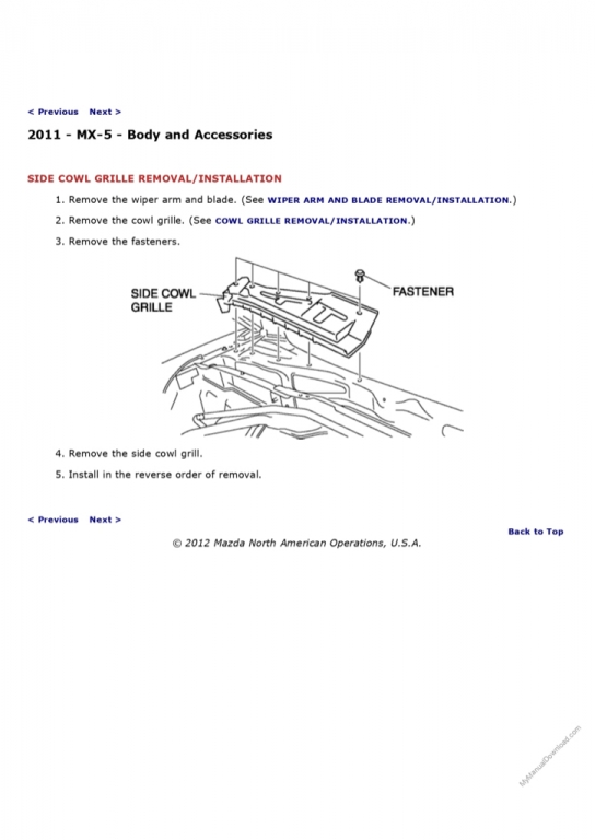

Bon et bien j'ai retrouvé encore du pain à cet endroit là, demain démontage de cette partie-là appelée "Cowl Grille" sur le manuel d'atelier Mazda.
J'ai regardé et j'ai pas l'impression que la pièce est de travers, sachant qu'en plus je ne l'ai pas dévissée. Je vais y mettre un petit coup de lubrifiant silicone comme conseillée ici -> viewtopic.php?f=143&t=40476 et voir si on entend moins le bruit.
Je reste quand même persuadé que si j'entends plus le bruit c'est tout simplement parce que de la mousse a été mangée par le rongeur. J'en ai retrouvé beaucoup dans le pulseur et il s'agit de la même mousse qui est utilisée pour tout le HVAC (Heating, Ventilation, and Air Conditioning).
Ça c'est ce que j'ai récupérer aujourd'hui mais hier, le pulseur était rempli (vraiment rempli) de pain et de mousse. Et cette mousse avait une odeur chimique assez forte, comme une odeur de colle.
Pour info, le démontage de la Cowl Grille
