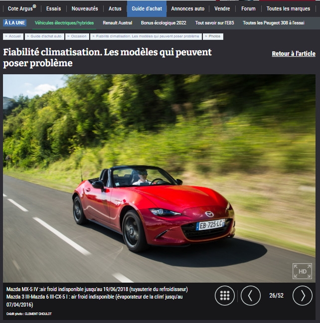

l'Argus a publié un récapitulatif des voitures pouvant connaître des problèmes de clim.
Y figure la ND de 2018 (avant le 19/06)
Comme j'en possède une, j'aurais voulu savoir si ça vous est arrivé.
Si oui, quels sont ces problèmes exactement?
Merci !

C'est un problème provenant du tuyau rattaché au compresseur de clim.
Avec les vibrations du moteur, une soudure peut lâcher et provoquer la fuite du gaz réfrigérant.
Si ta clim fait toujours du froid, il n'y a pas lieu de s'inquiéter. ;)
