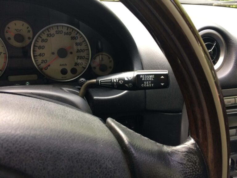

Message Publié : Jeu 26 Jan 2023, 20:46
Message(s) : 7390
Au hasard d'une autre discussion j'ai vu une photo intéressante pour toi :
https://www.autoscout24.fr/offres/mazda ... ch-results
Message Publié : Ven 27 Jan 2023, 06:29
Message(s) : 4510
Ha oui, sympa ce commodo !
