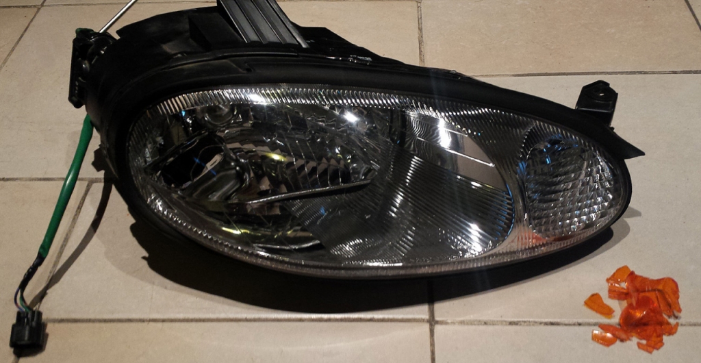

Ci-dessous, l'opération terminée. Le bloc optique est resté entier, et n'est endommagé en aucune manière :

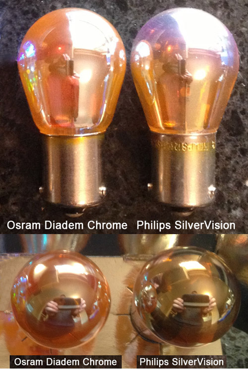

Il vaut donc mieux les éviter et économiser 10 € : il en existe de bien meilleure qualité, qui sont un meilleur choix que ces modèles basiques pris sur la baie. Comme par exemple les Philips SilverVision ou les Osram Diadem Chrome, où la couche chromée de surface est de toute évidence plus fine et occulte beaucoup moins la lumière émise ; le prix s'en ressent : le double des précédentes. Les voici en vue comparée :

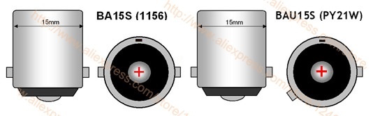

Personnellement, j'ai tendance à préférer les Philips, car l'effet chromé des Osram est cette fois un peu trop léger d'après ce que j'ai pu en voir (et en lire) ; la couche chromée des Philips par contre, semble être progressive : légère sur les côtés pour une bonne diffusion de la lumière dans le réflecteur du clignotant, et plus importante sur le sommet pour les rendre invisibles de l'extérieur. Malheureusement, que ce soit l'une ou l'autre, je ne les ai trouvées jusqu'ici qu'en PY21W (ou BAU15S) à ergots décalés, et pas en P21W (ou BA15S) à ergots alignés, qui est la version requise pour les NB. Alors si jamais quelqu'un a des infos sur des ampoules chromées P21W très performantes, qu'il n'hésite pas à nous en parler ici. *

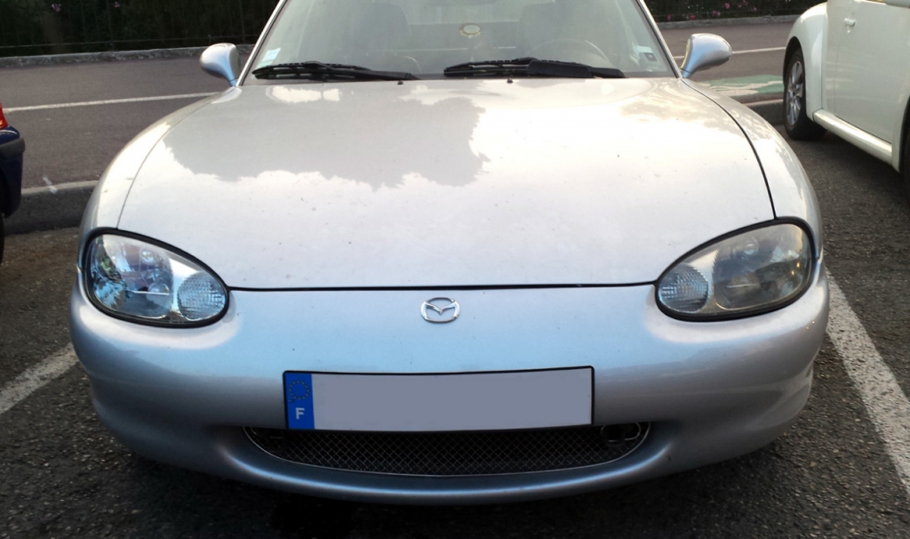

En attendant, voici le résultat final (désolé pour les photos très moyennes) :
* Mise à jour : je confirme qu'il faut oublier sans aucun regret les ampoules chromées bas de gamme du type "ChromeStars" illustrées plus haut. Ne voulant pas me prendre la tête avec l'installation de LEDs + résistances, j'ai décidé de les remplacer par des Philips SilverVision, bien que le culot ne corresponde pas. Je les ai trouvées à 11€ (!) sur la baie, hors frais de port (raisonnables depuis l'Allemagne) : pas de raison de s'en priver, vu la différence de prix minime avec les précédentes. Un simple coup de lime sur l'un des deux ergots mal placés, et l'installation se fait sans aucun problème ; l'ampoule est bien maintenue par la douille plastique, à mon avis elle ne bougera pas. Et avec ces ampoules, les clignotants AV retrouvent toute leur efficacité. :bien:
