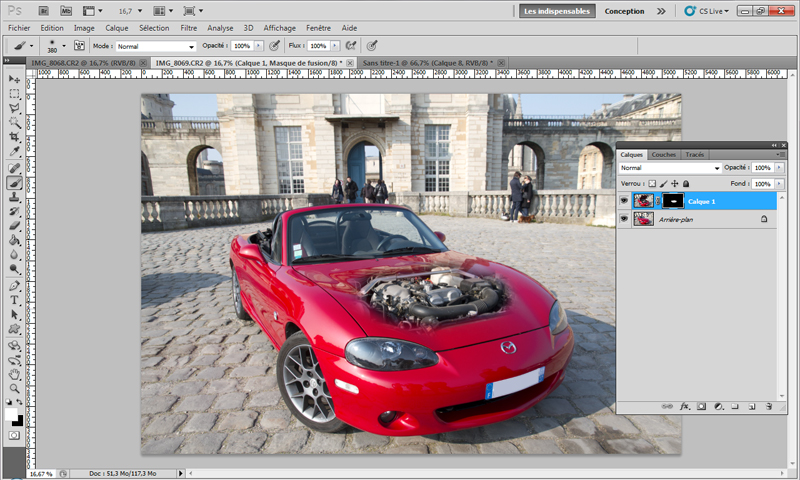

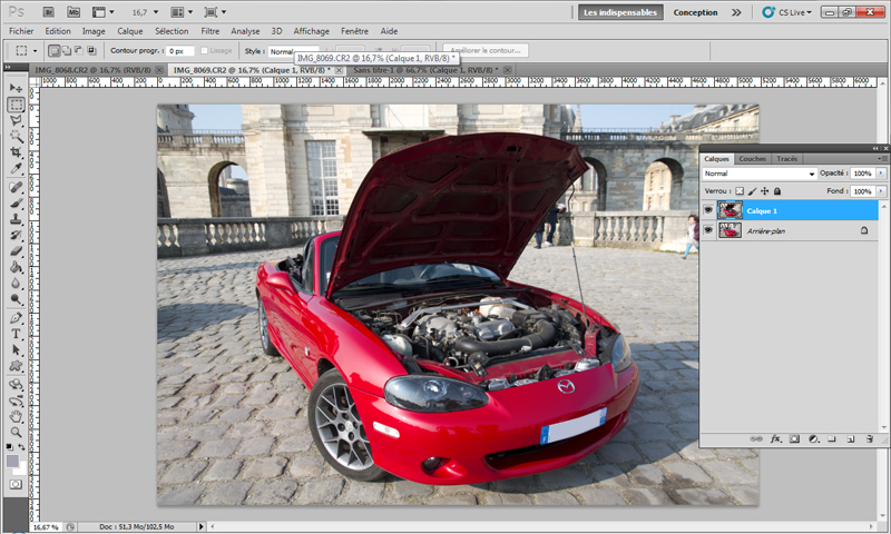

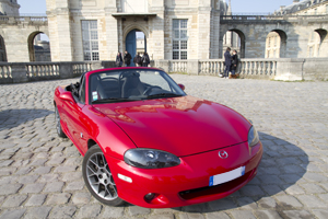

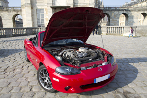

Salut, voila le petit tuto pour réaliser cet effet :
Première étape PRIMORDIALE, faire deux photos SANS BOUGER L'APPAREIL (utiliser un trépied), une capot ouvert, une capot fermé.
On ouvre Photoshop (je ne sais pas si Gimp gère les masques vectoriels, sinon, utiliser simplement l'outil gomme) et on attaque ! :faim:
On copie/colle la photo "capot ouvert" par dessus celle "capot ouvert" dans un nouveau calque
On sélectionne le calque "capot ouvert" et on choisit l'outil "masque vectoriel" situé en bas de la fenêtre de calque
Un cadre blanc apparait à côté de la vignette du calque (le masque vectoriel permet d'effacer une partie d'une image sans que ce soit une action définitive, on peut toujours retoucher la zone effacée)
L'image visible est représentée par le blanc, il suffit donc de peindre en noir pour effacer les zones voulues.

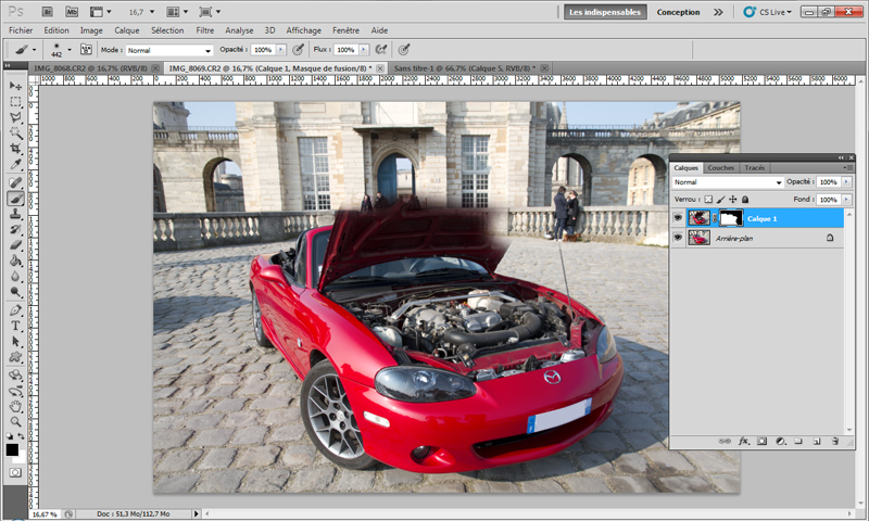

Ici, nous avons peint en noir une partie du capot.
On peint donc tout en noir sur le masque sauf la zone du moteur, on obtient normalement ceci :

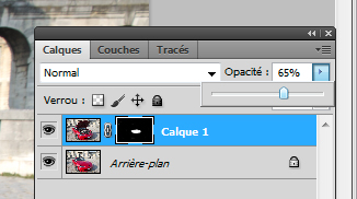

Il suffit enfin de jouer sur l'opacité pour intégrer plus proprement le moteur dans la photo d'origine.
Résultat final :
J'espère que c'est assez clair :oops:
Postez nous vos réalisations :beer:
