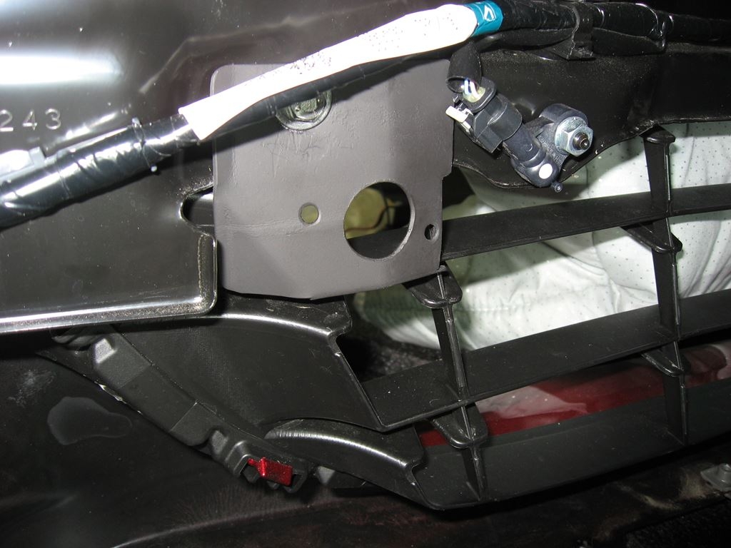

Quelques photos de l'avancement de la pose de radars de stationnement AV:

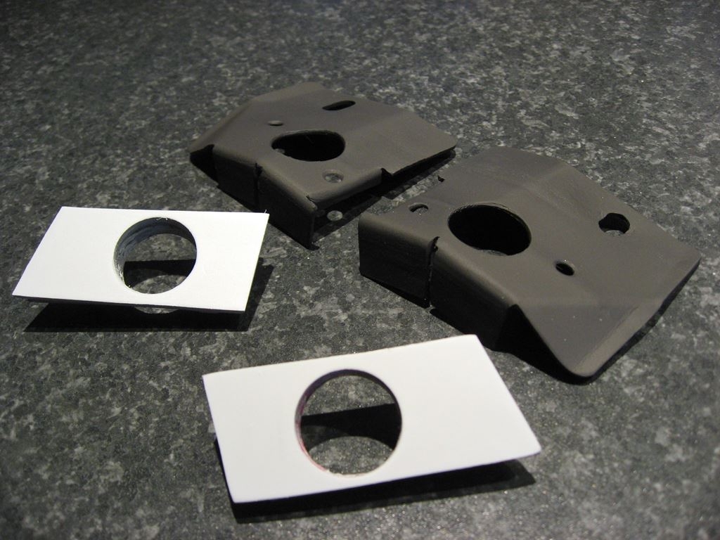

Mise en apprêt plastique et peinture noire mate + vernis mate :
La plaque de soutien des radars:
Une fois mis en place définitivement (photo trop sombre :non: ) :
Reste à finaliser les connections et ça sera tout pour l'avant! :woo:

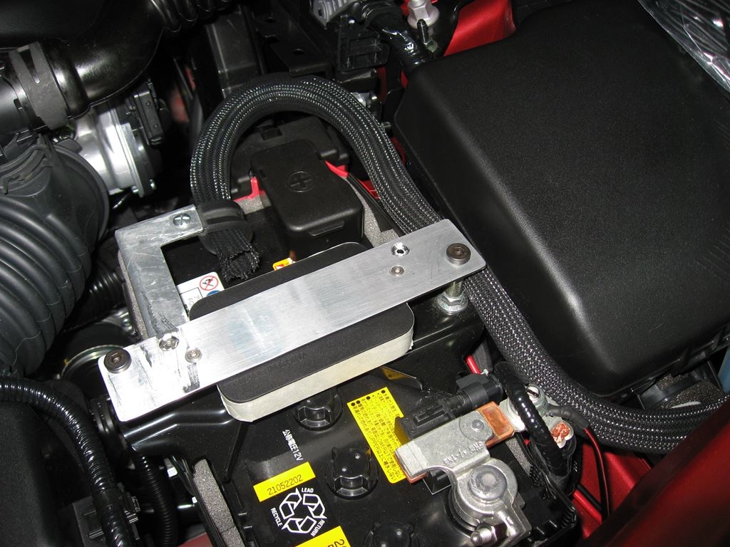

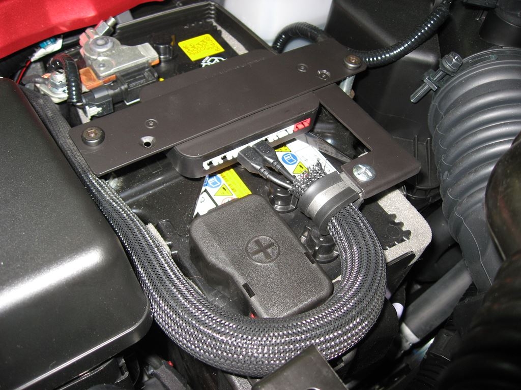

Je continue mes mises à jour :geek:

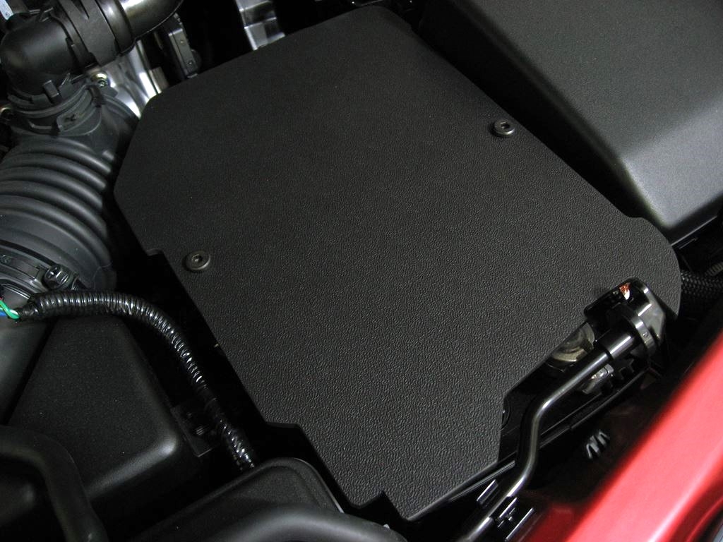

Pour une question de praticité j’ai décidé de mettre le boîtier au niveau de la batterie, bien au chaud !
Le boîtier sera installé sous mon cache batterie, fixé sur une plaque d’alu :
Les fils connectés (capteurs, puissance et buzzer) seront guidés dans une gaine nylon noire pour plus de discrétion et une bonne protection:
Un coup de peinture plus tard :cyp:
Les capteurs sont mal engagés, c'est juste pour faire un essai de mise en place :oui:
Avec le cache batterie reposé ; j’ai retouché celui-ci pour qu’il épouse proprement la forme de la tige de maintient de capot:
Voilà voilà :beer:

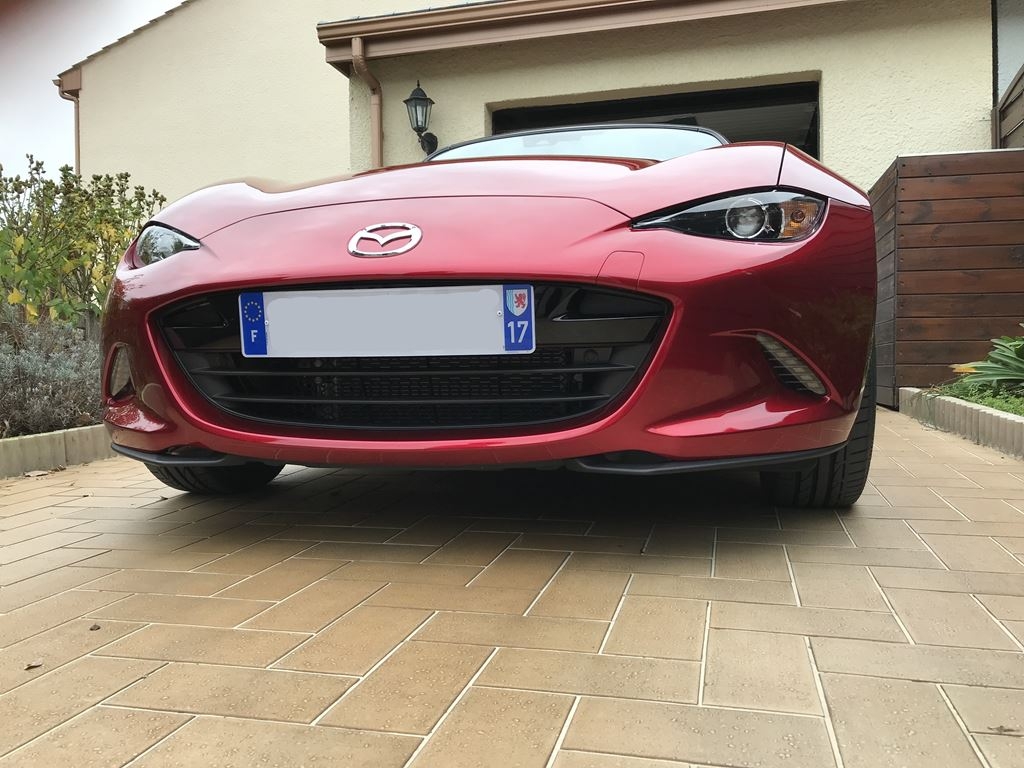

La Miata était de sortie aujourd'hui, j'en ai profité pour prendre le devant en photo en extérieur, j'ai plus de recul!
Les détecteurs et l'ajout de la grille sont très discrets, c'est ce que je voulais :)
J'ai testé le branchement et ça fonctionne bien :bien:

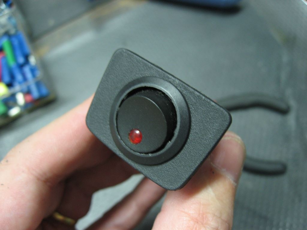

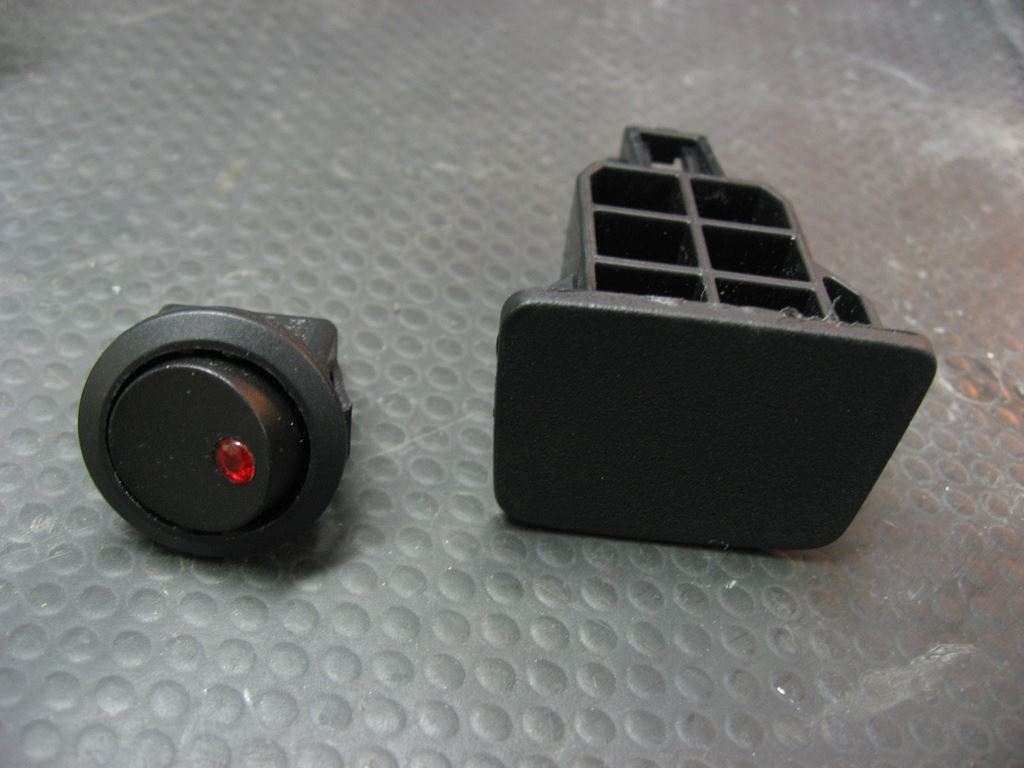

Pour finaliser ça je vais implanter l'interrupteur sous le tableau de bord, à gauche sous les boutons de désactivations istop et tout le Bazard...

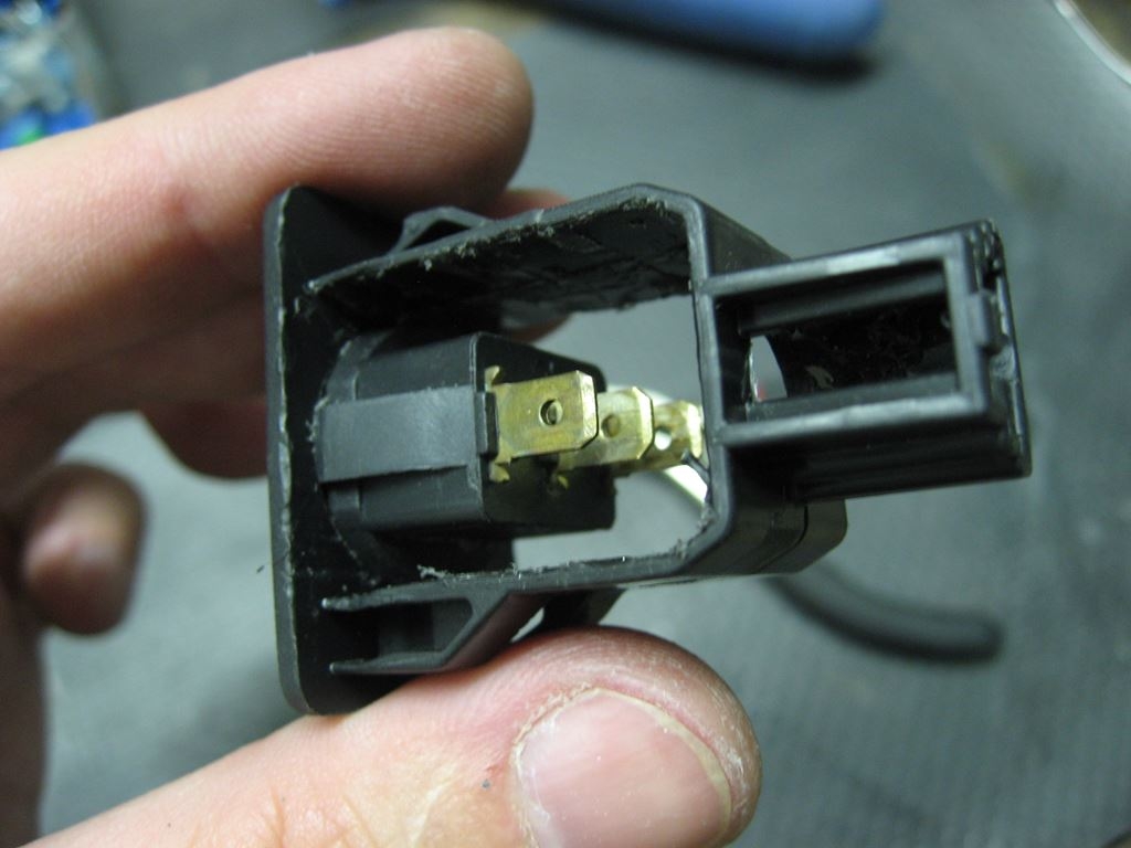

Mon inter est implanté la dedans, c'est un cache qui cache je ne sais pas trop quoi :cyp: :

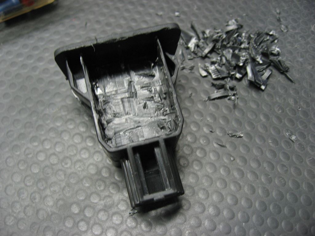

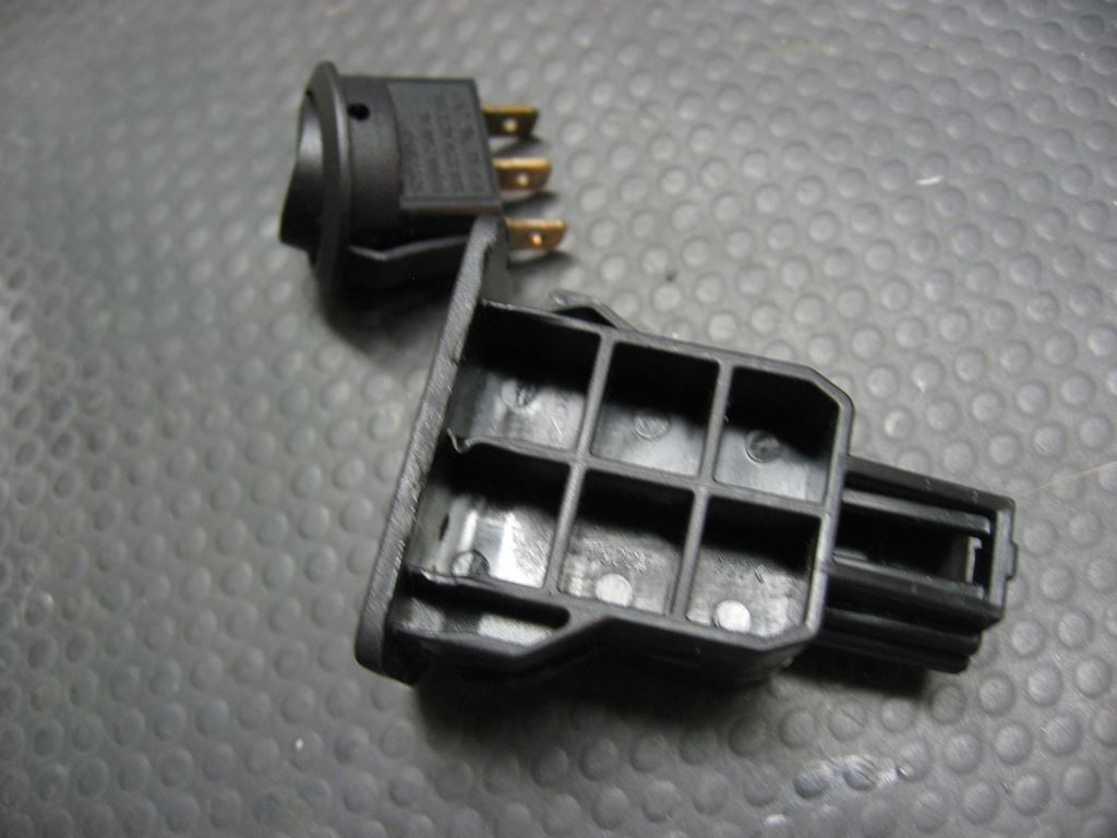

L'idée est de creuser pour évider l'intérieur:
quelques coups de ciseaux à bois plus tard :aie:
Le carnage continue avec un forêt étagé de 20 mm:
Ca rentre pil poil! :woo:

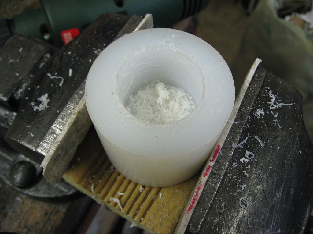

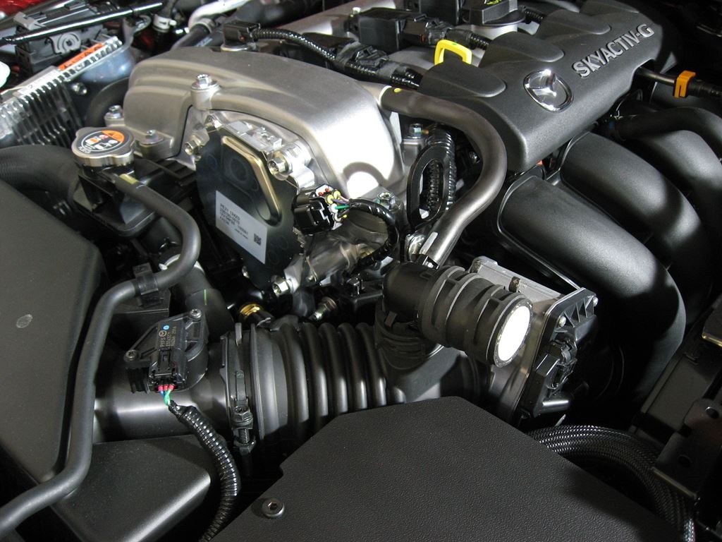

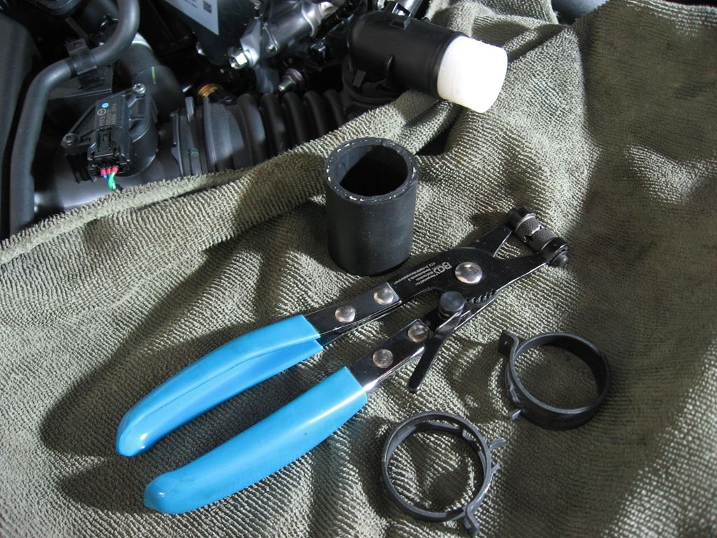

J'ai dégagé le pseudo bruiteur du compartiment moteur
Bon l'enlever c'était pas difficile!
Pour boucher le trou j'ai récupéré un morceau de durite et fabriqué un bouchon en nylon:
Ici le bouchon en place, il s'insère légèrement dans le tube plastique sans pouvoir dépasser la collerette:
Les colliers de serrage sont récupérés du montage d'origine:
Je vais peindre en noir la face du bouchon pour plus de discrétion.
Le trou laissé vacant servira à passer les câbles électriques.
J'y ai mis un passe fil, le buzzer et l'inter des radars de stationnement passeront par là:
