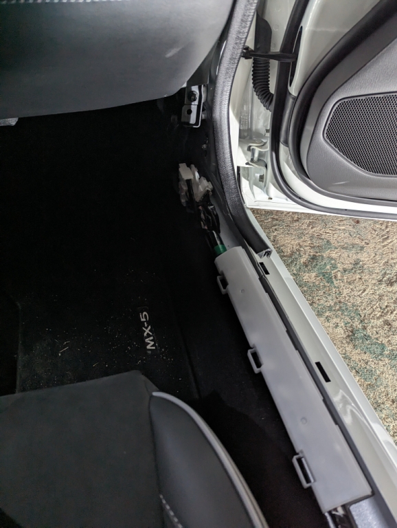

J'ai commencé par le tableau de bord. C'est vraiment le plus simple. On déclipse le seuil de porte en tirant dessus vers le haut (6 clips) et on le pose à l'abri. Il faut ensuite retirer le montant de pare brise. On tire doucement depuis la partie haute, les deux clips cèdent et on peut écarter le montant. On écarte le joint de feuillure et on retire la seul vis qui tient le tout avec une douille de 10mm. En tirant avec douceur et un peu de fermeté :D , tout le bas du tableau de bord vient gentiment clip par clip.
Procédure inverse pour le remontage et tout se passe bien en 10 minutes maximum.

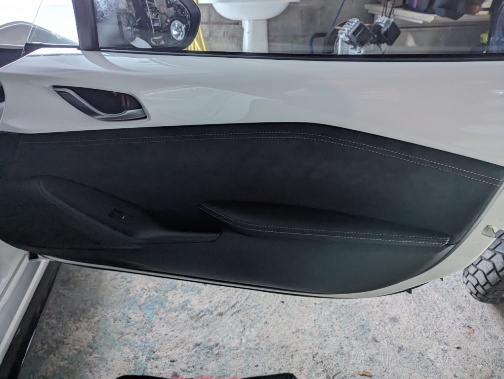

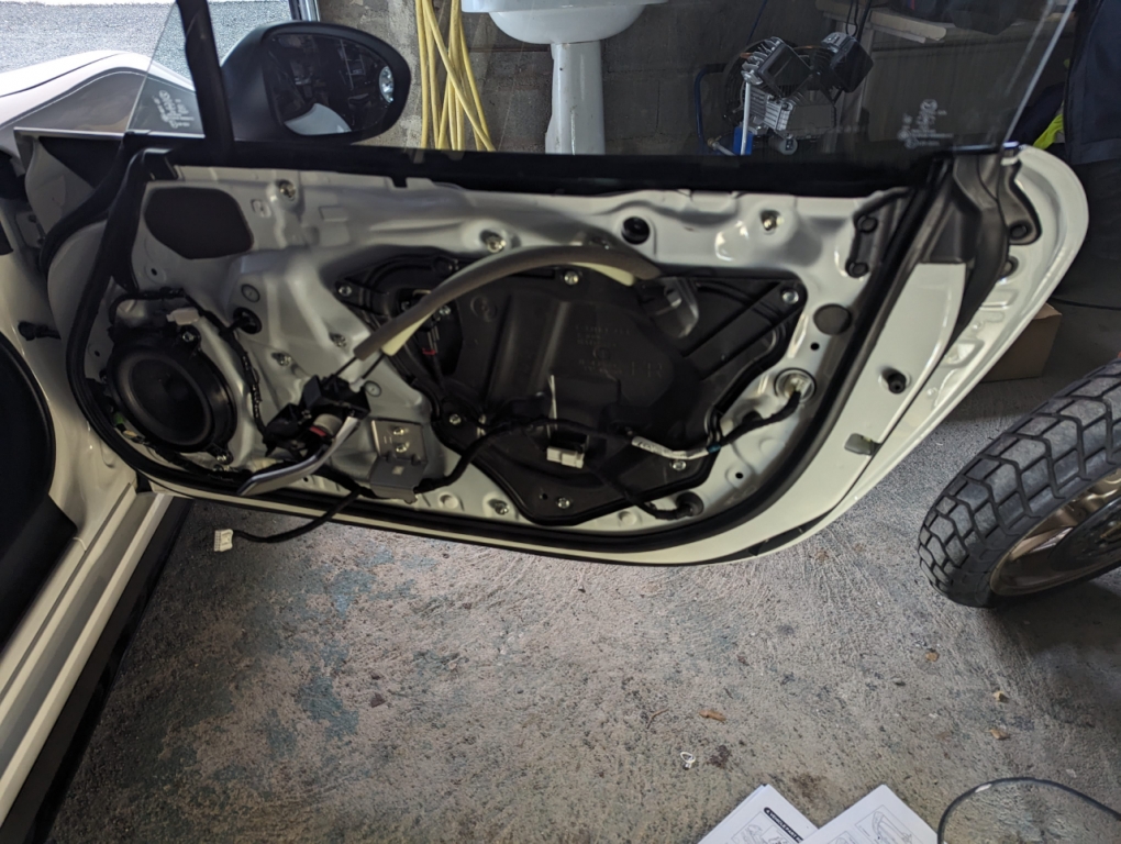

Ensuite, montage des contreportes. Rien de bien compliqué, on commencer par retirer le petit cache derrière la poignée de porte intérieure avec un petit tournevis fin enveloppé dans une microfibre. Ca vient très facilement et dévoile une vis que l'on retire. Il y a une seconde vis qui se cache sous le petit tapis caoutchouc de la poignée intégrée dans le panneau. Ensuite on retire le panneau en tirant depuis le bas dans un premier temps puis en faisant le tour clip par clip. C'est assez dur et ça fait douter mais ça vient assez bien une fois que le premier clip a cédé. Le panneau se retire ensuite en le levant gentiment pour le dégager au niveau du lèche vitre.

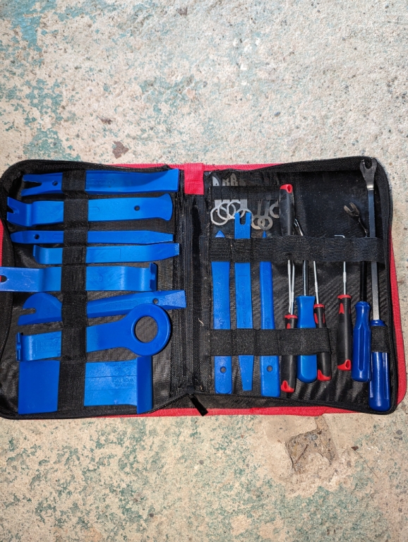

Un petit set d'outils comme celui-ci disponible sur Amazon pour quelques euros permet de travailler proprement sans casser de clips.

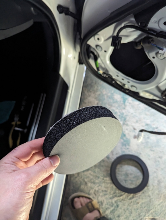

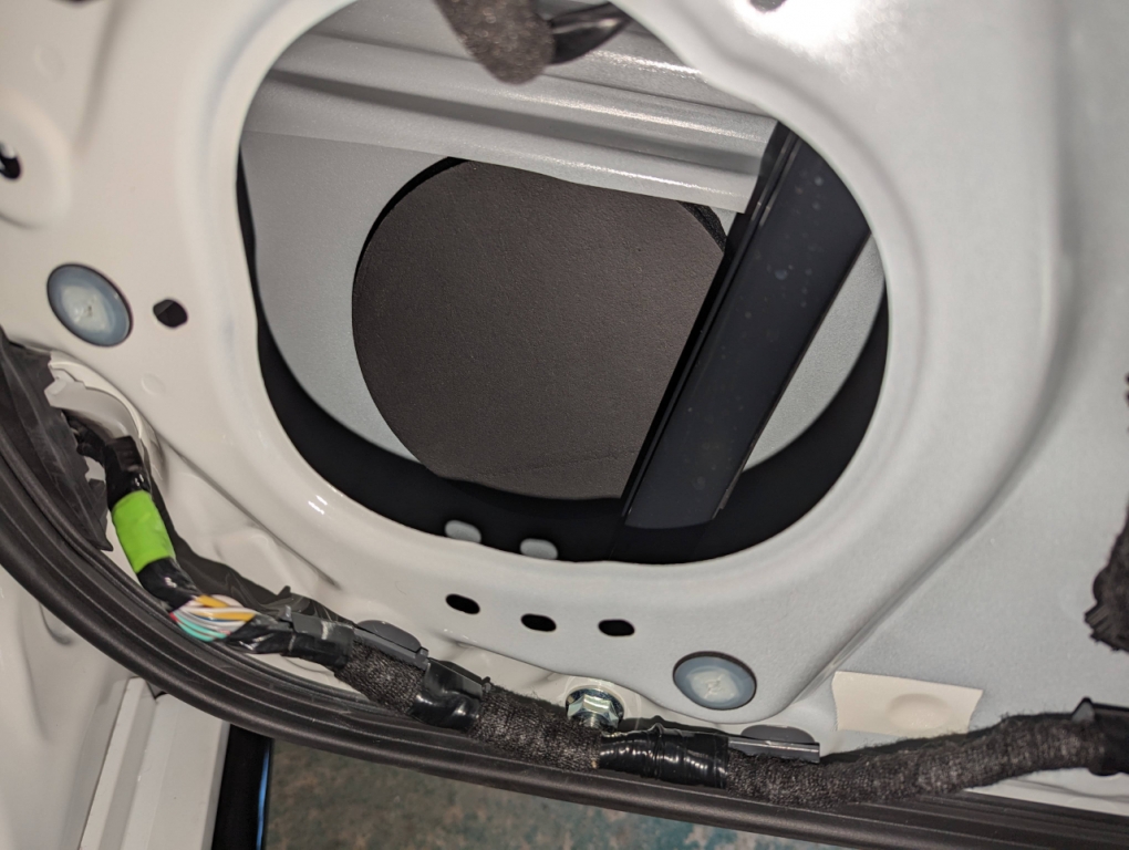

A ce moment, j'en ai profité pour coller de gros pads en mousse dense dans les portes derrière les hauts parleurs pour tenter d'améliorer un peu l'acoustique.
Je reste néanmoins consterné par la qualité (au moins perçue) des hauts parleurs du système Bose. Je savais que Bose n'était pas un spécialiste de la hifi mais plus des effets et du home cinema, mais tout de même... Ce sera un futur projet.
Il faut ensuite récupérer la partie haute du panneau couleur carrosserie en enlevant quelques vis et on les monte sur les nouveaux, on remonte le tout, on admire....
Et horreur.... J'avais pas vu que sur les nouveaux panneaux en Alcantara, les surpiqures de l'accoudoir sont noires et pas grises comme sur les origines.....
Bref, on redémonte après s'être calmé, on inverse les accoudoirs pour monter ceux d'origine sur le panneau Alcantara...
On remonte le tout, et cette fois-ci, c'est parfait....
