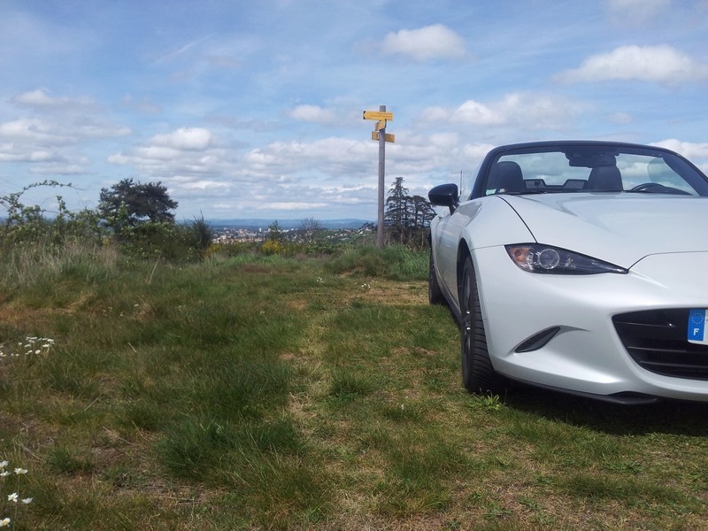

ça y est, après 22.000km avec les pneus d'origine, puis 13.000 de plus avec les pneus hiver, la belle repasse en monte été :oui:
nouvelles jantes (TE37 en 16x7 ET35) et nouveaux pneus (Avon ZZS , en dimensions d'origine)
pas encore trop de retour au volant, mais le train avant semble plus directeur
et je confirme qu'en rythme soutenu sur des routes qui tournent un peu défoncées, ça ne touche nulle-part ;) (si certains doutaient d'augmenter l'ET en étant rabaissé de -25mm)
quelques photos pour comparaison, surtout sur la "sortie" des roues par rapport à l'origine ... que je trouve très raisonnable et absolument pas excessif :oui:
Avant / après
