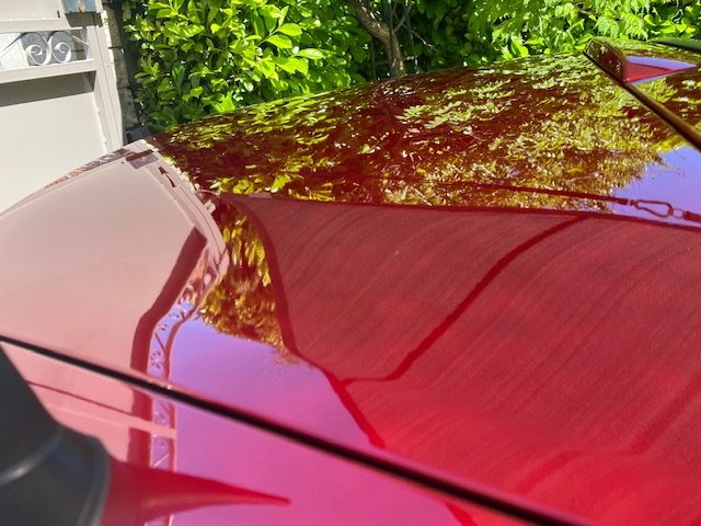

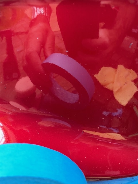

Detailing partiellement fait avec Flex PXE 80 10.8 EC / 2.5 et produits menzerna ; plus de 9h de travail et il me reste bas de caisse , retro, entourage parebrise et support de feu stop central arriere .
Pour une voiture de plus de 4 ans , je suis satisfait du résultat ; Le polissage a enlevé un leger film terne . La peinture est plus claire qu'avant . Les paillettes brillent plus ... :love2: Kevin met moi des paillettes dans ma vie ... :D
quelques micro rayures ci dessous , sous le coffre ou les ongles visiblement tapent , le 1100 au lieu du 2500 aurait été mieux mais je n'avais que du 400 et ce vernis étant fragile, j'ai préféré faire léger .
avant après , la petite tache blanche en bordure est un reste de pâte que j'ai enlevé mais aprés la photo
EDIT : pour info , le coffre était étoilé de micro rayure; en plein soleil il en reste encore quelque une mais rien à voir avec avant : le 2500 est donc insuffisant ==> a essayer le menzerna 1100

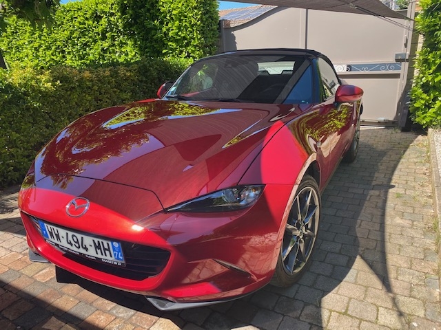

ma première rencontre mx5 avec un futur membre Rafree a eu lieu ce matin à la fraîche 08h45 .
IL a enfin pu découvrir la ND qu'il reçoit la semaine prochaine . Belle balade de 45 minutes dans l'arrière pays de l'herault, Villeveyrac pour ceux qui connnaissent . Je confirme il ne sait pas trompé de voiture : un homme heureux avec le sourire !
A suivre sur son post la réception de sa future belle grise , qui m’intéresse d'autant plus avec ses ressort courts et son pot d’échappement modifié :love2: .

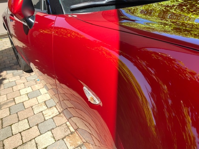

une petite photo avant apres passage au 2500 et 3500 ;
Le 1100 est bien nécessaire sur ce vernis mais le rendu est bon à 80%
A l occasion je commanderai du 1100 pour cette partie .

Incroyable l'état de dégradation du pare choc avant pour une voiture quasi neuve, 4 ans ce n'est quand même pas grand chose ! Elle a combien de kms ?
Beau travail et bel équipement, notamment la polisseuse ! Le 1100 t'aurait créé, sur certaines parties verticales moins sensibles à la détérioration (ailes av et ar, porte) des défauts supplémentaires (voile flou, peau d'orange) dûs à la force de coupe plus importante.
Comme tu le dis, un mix des deux est la solution : passer le 1100 sur les parties sensibles (capot, malle arrière, PC si besoin) et le 2500 sur les parties naturellement moins abîmées, et lisser le résultat avec une passe de finition au 3000.
En tout cas, chapeau, ce sont des heures de boulot (et de courbatures le lendemain :D)
Qu'as tu prévu de mettre comme protection ?
