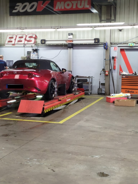

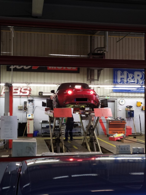

ça y'est, Bilstein B8 et ressorts Eibach pro kit installés chez Eurofac avec la petite géométrie qui va bien :aie: :

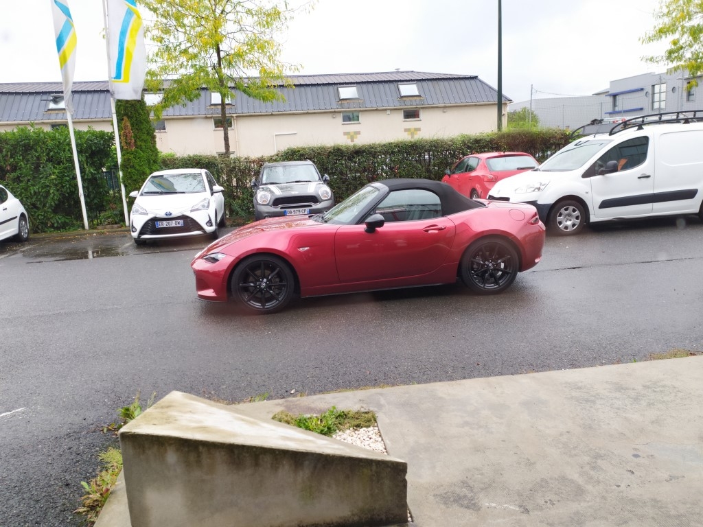

Et le rendu final de profil :
Très content de mon passage chez eux, ça valait le coup d'insister un peu pour les joindre.

Les B8 ce sont ceux du pack Sport chez Mazda ?
Message Publié : Ven 2 Oct 2020, 15:49
Message(s) : 541
Non B6 sur le pack sport, adaptés aux ressorts d'origines.
Les B8 sont un peu plus courts et adaptés aux ... ressorts courts :D
Valentin
Toyota GR Yaris Track
Message Publié : Ven 2 Oct 2020, 15:54
Message(s) : 2396
:ptdr:
Du coup une ND en pack Sport + ressorts courts est plus haute qu'en B8 + ressorts courts ? (toujours ce même problème de garage :cyp: )
Message Publié : Ven 2 Oct 2020, 16:00
Message(s) : 541
Avec ressorts courts, je dirais que c'est la même hauteur (celle des ressorts), sauf que la B6 va plus travailler car elle sera plus en compression.
Je laisse les experts du forum confirmer ou pas mes propos :oui:
