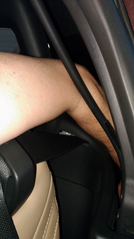

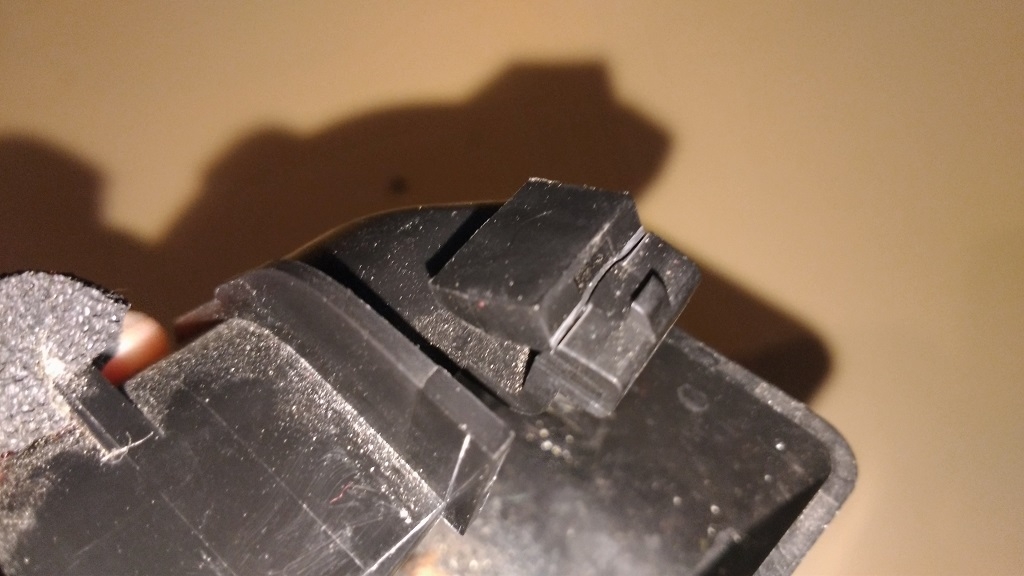

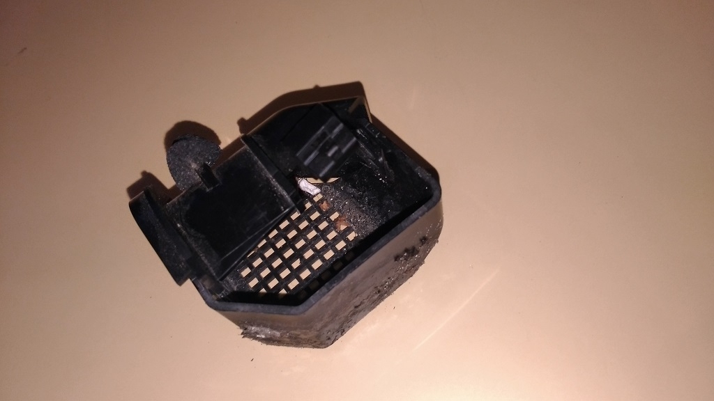

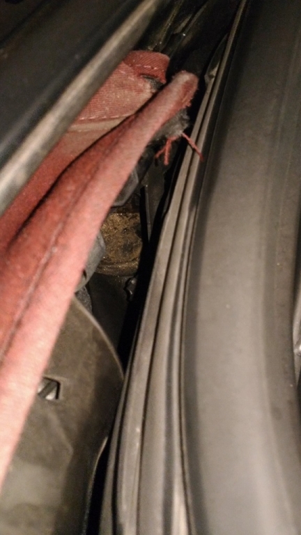

Petit travail du jour : nettoyage des filtres d'évacuation :)
Etape par étape
- avancer et incliner le siège au maximum (j'ai bougé le siège et aussi retiré la ceinture du passe fixé au dossier après photo)
- s'asseoir sur le seuil de porte, au plus près de l'arrière, et passer le bras derrière jusqu'à la zone du filtre - les moins souples apprécieront à sa juste valeur une séance d'échauffement des articulations avant le début des opérations :P :beer:
- déclipser la languette en poussant légèrement vers le bas (en appuyant en même temps sur le dessus du boîtier du filtre, on gagne un peu de jeu) - attention, languette fragile - j'ai fait les frais de ma maladresse :non:
- tirer en passant l'ongle derrière la languette ou entre le filtre et une paroi, puis retirer le boîtier-tamis et le petit bout de filtre-éponge en-dessous en repérant bien l'orientation
Voici le résultat. Très peu de saletés dedans. Le filtre en lui-même est un peu sale, mais le tamis ne contenait presque rien. Je ne sais pas depuis combien de temps il n'avait pas été nettoyé...
- nettoyage sommaire du filtre, sans oublier le logement, un peu sale lui aussi.
- remise en place du filtre (de mémoire il me semble que c'est la pointe vers l'avant - intérieur, mais je crois qu'il n'y a pas 36 positions possibles).
J'ai mis environ 1 minute à sortir le tout, 2-3 minutes pour le nettoyage... et 20 minutes pour comprendre comment ré-emboîter le tamis :aie: Au final, j'ai pris des points de repère et comparé avec l'autre côté encore monté, et j'ai fini par y parvenir. La languette à moitié cassée ne semble pas être problématique (ça fait 2 semaines que je roule comme ça et aucune infiltration), et le filtre ne bouge pas.
Et pareil de l'autre côté (sans aléa cette fois, ouf ! :lol: ).
