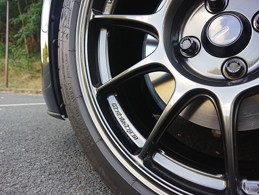

C'est quoi la ref des Weds ? Elles viennent d'où ?
Message Publié : Sam 7 Déc 2024, 11:36
Inscription : Ven 30 Avr 2021, 23:08
Message(s) : 59
RBWWW a écrit :
Hello,
Belle mimix :love2:
:jap: RBWWW
Ce sont des TC105X en taille 17x7,5 ET38. Elles existent aussi en ET30.
Je suis passé par Hanshin-Imports en Suisse qui est l'importateur officiel de la marque.
Sinon je me rappel, elles étaient aussi disponibles chez RCZ Crew il y a 2 ans. A vérifier maintenant.
Elles sont vendus sans les centres de roues. Je les ai ensuite trouvés chez Nengun.
Les capteurs TPMS se sont montés sans problèmes.
On pourrait croire qu'elles sont noires mais c'est plutôt anthracite.

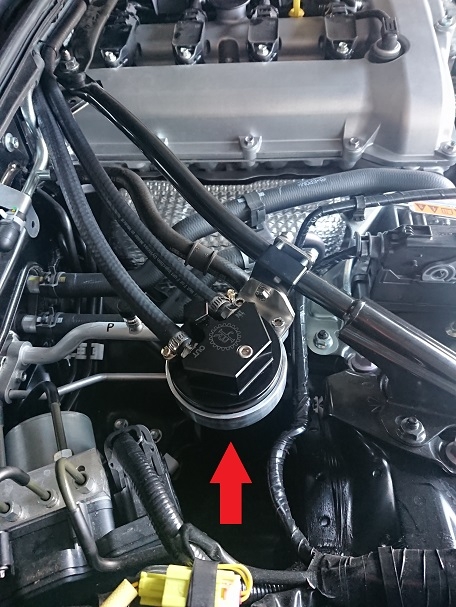

Monta24 a écrit :
-Oil catch can JBR
Une petite photo du montage ? :D
Message Publié : Dim 8 Déc 2024, 01:43
Message(s) : 59
Pas beaucoup de photos, c'était pas vraiment plaisant à monter. Le collecteur d'admission est une vraie galère à sortir.
Je l'ai placé prés du bloc ABS en le fixant sur la barre anti-rapprochement. Il n'y avait pas beaucoup de choix, la baie moteur est déjà bien remplie.
Une durite part vers le collecteur d'admission, l'autre vers le bloc moteur.
La durite de vidange tombe à coté du filtre à huile ce qui permet de vider facilement en même temps que la vidange moteur.
