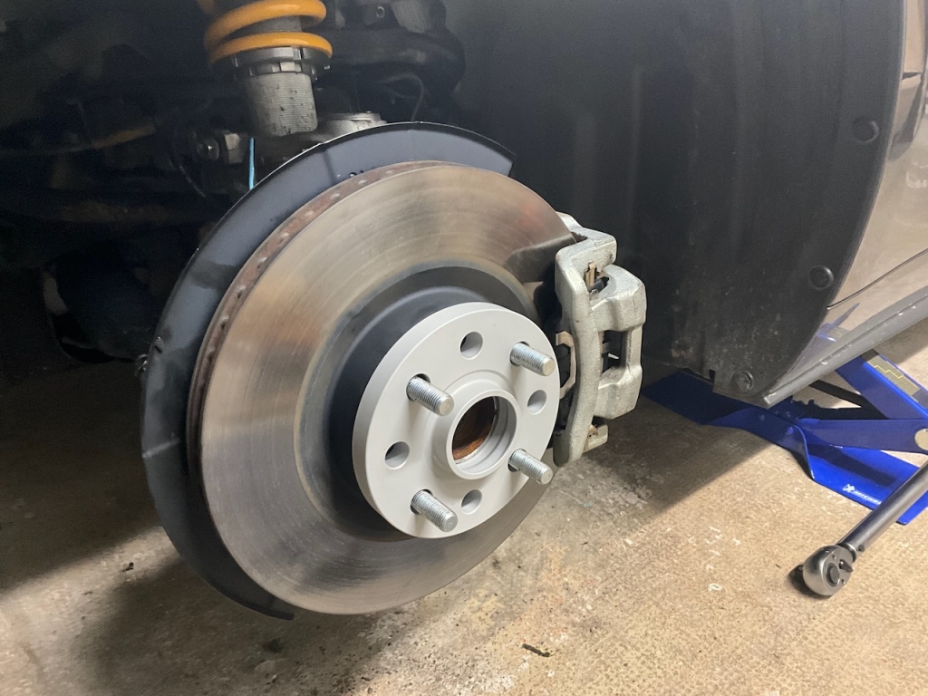

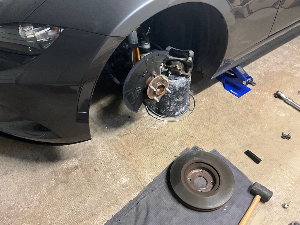

C'est parti pour le montage des cales.
On passe donc des cales H&R 15mm en double boulonnerie à des cales Eibach 15mm avec goujons rallongés.
La double boulonnerie, c'est simple à monter, plug and play, mais il faut être vigilant à ce que la "boulonnerie" qui dépasse de la cale vienne correctement s'insérer dans les jantes (certaines jantes seront compatibles, d'autres non).
Avec les Enkei, ça ne pouvait pas passer, le diamètre du centre de la jante étant de 75mm (le moyeux sur la voiture étant de 54mm).
Je me suis donc lancé dans le montage qui consiste à:
démonter les goujons de roues d'origines (45mm) et les remplacer par les modèles fournis par Eibach (60mm). Voici les différentes étapes pour les roues avant:
matériel nécessaire:
- douille de 17mm standard
- douille de 17mm longue pour clé à choque
- clé à choque (pneumatique ou électrique)
- divers cliquets
- clé dynamo
- loctite bleu
- outil d'installation de goujon de roue
https://www.amazon.fr/dp/B0BG8NTF3F?ref=ppx_yo2ov_dt_b_fed_asin_title
Il n'y a pas besoin d'arrache moyeu ou autre outil "exotique".
Allez, c'est parti:

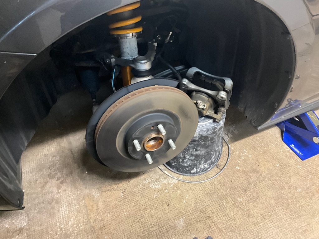

Première étape: on démonte la roue, la voiture est surélevée par un cric ciseaux dans mon cas (stable)
Ensuite, démonter l'étrier de frein. 2 vis facilement accessible à l'arrière, douille de 17mm
Reposer l'étrier sur un support sans trop déformer la durite.
retrait du disque (quelques coups de maillet pour le décoller au besoin)

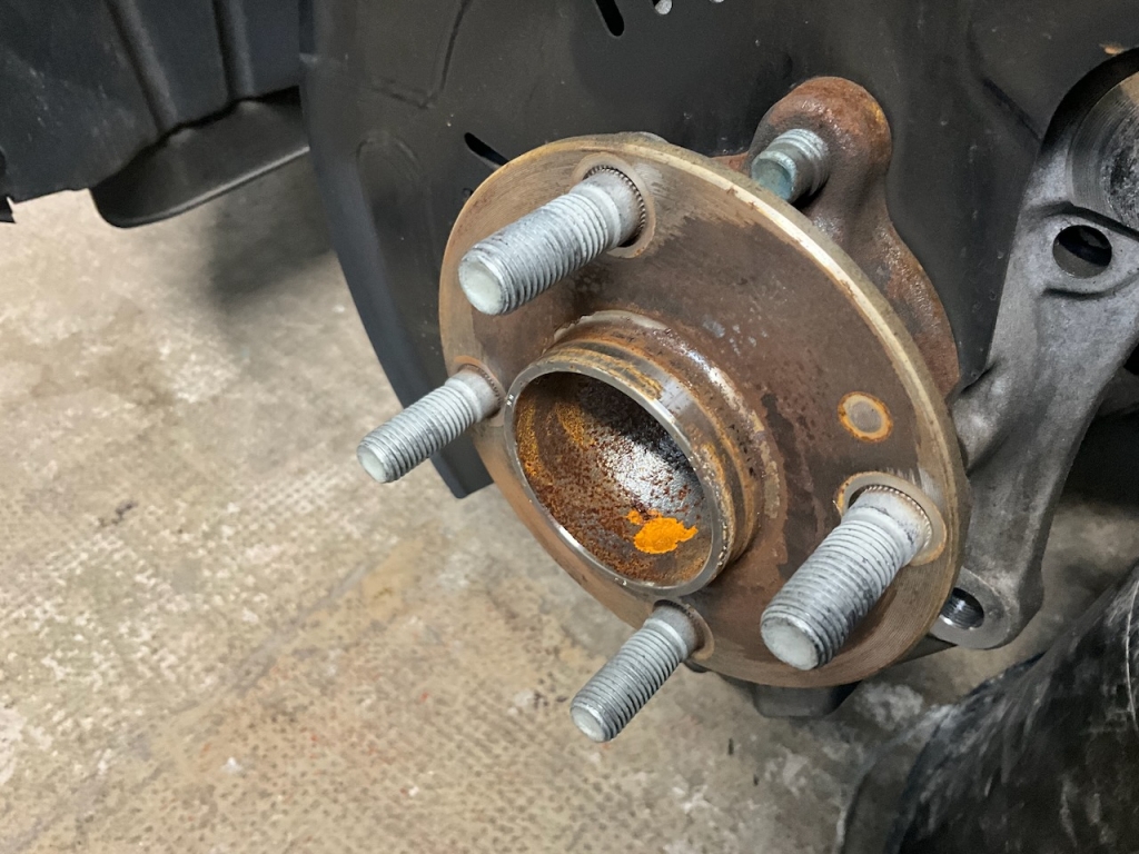

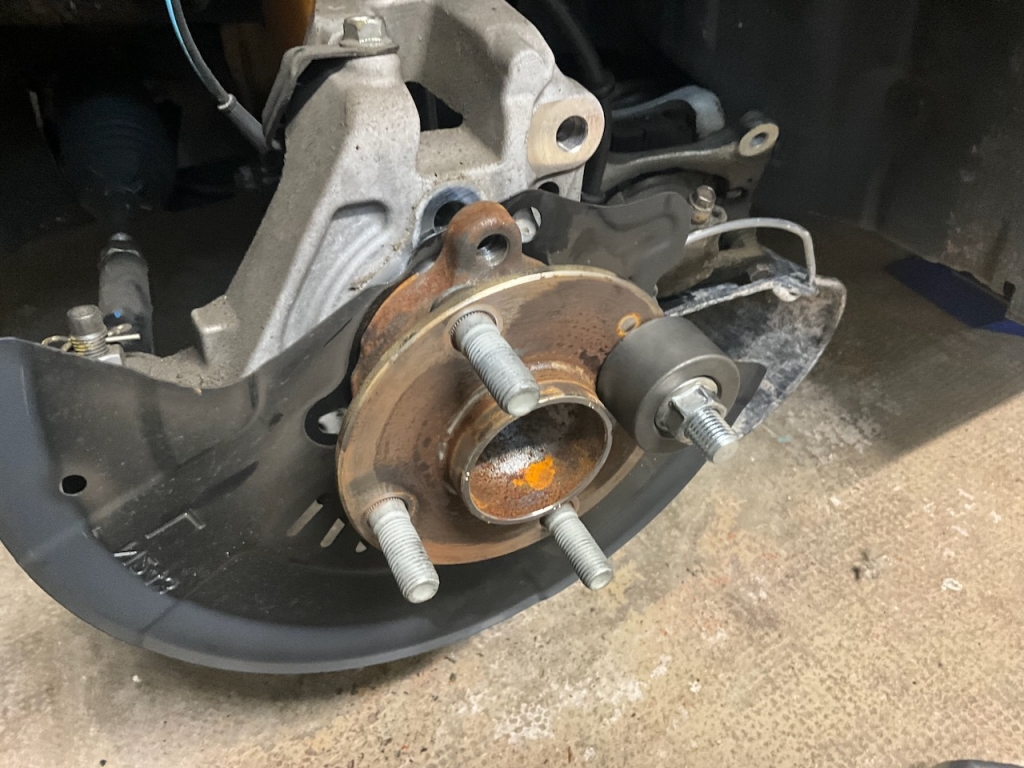

C'est parti pour retirer le premier goujon. Positionner un écrou M12 au bout (pour protéger le filetage) et ensuite, faire sortir le goujon à l'aide d'un marteau (plusieurs coups nécessaires, vous pouvez prendre votre marteau "premium"). Certains procèdent avec un extracteur.
Vous noterez qu'une encoche est prévue pour extraire le goujon d'origine (45mm) et le remplacer à l'identique si nécessaire.
Goujon OEM vs goujon Eibach

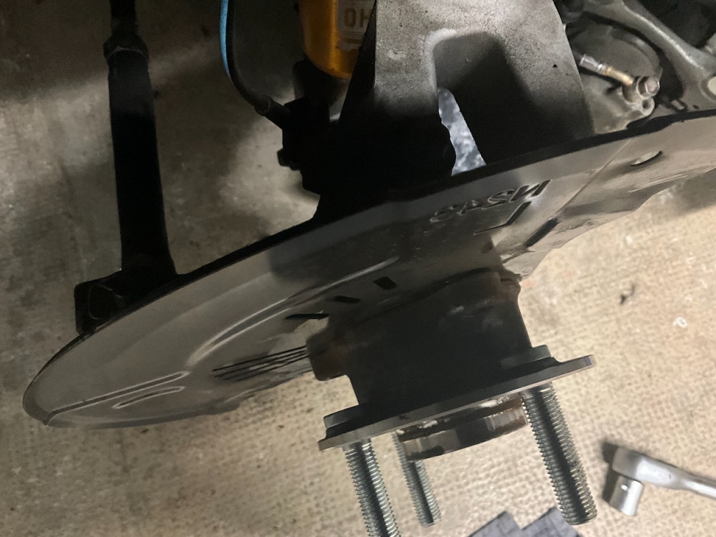

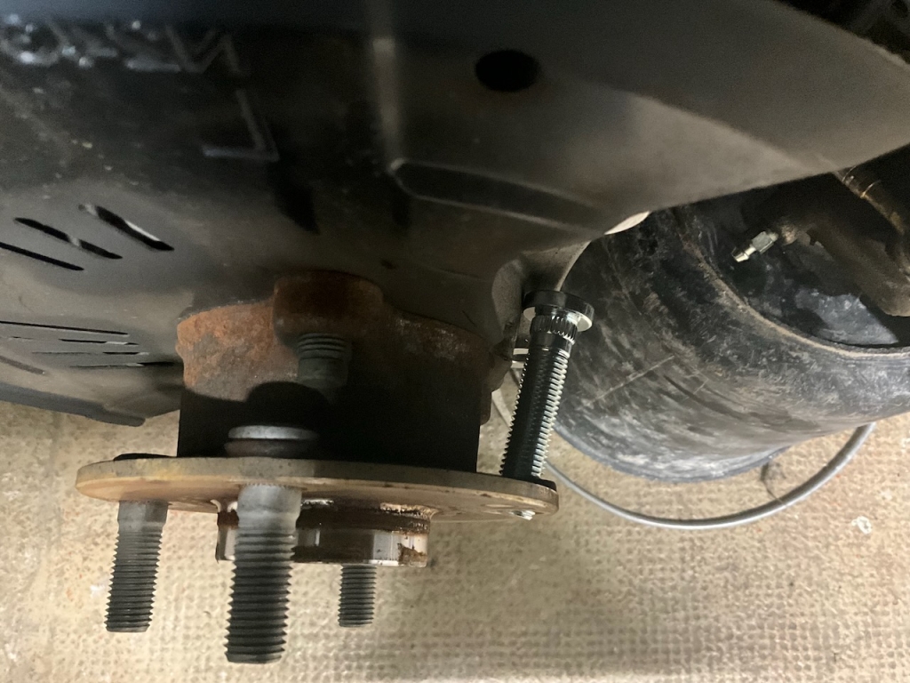

A la grande question: "Est ce que je peux monter des goujon de 60mm sans rien démonter de plus" ? la réponse est NON, ça ne passe pas. Il faut du coup, démonter le moyeu de roue.
En route pour le démontage du moyeu. Rien de bien compliqué, 3 vis (douille de 17) à démonter. Il vous faudra de la force pour les retirer, les vis d'origine étant montée avec de la colle bleu. Le moyeu sera désolidarisé sans effot (attention au capteur ABS derrière, si vous voulez le sortir complètement, il faudra retirer le capteur AVANT). Le simple fait de désolidariser suffit à faire passer les nouveaux goujons.
Viens ensuite le montage du goujon. Utiliser l'outil dédié à cet effet (ça ressemble à un roulement), insérer un écrou M12 puis utiliser la clé à choc pour solidariser le goujon. Répéter la même opération pour l'ensemble des goujons
Ensuite, on passe au remontage.

Mise en place de la cale
Remontage de la roue
couple de serrage 120 - 140 Nm
That's it ;)

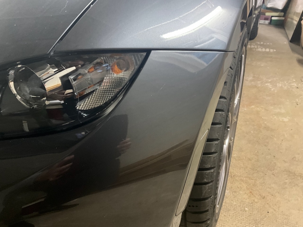

Et voilà, modifications terminées ;)
pour l'arrière, rien de tel qu'une video explicative pour le démontage du moyeu.
J'ai également appliqué de la loctite bleu sur les vis de moyeu, tout le reste est serré au couple.
J'ai réussi à faire les manip sans démonter le porte moyeu, mais il faut vraiment avoir les bonnes clés et de la poigne. Pas besoin de sortir complètement le moyeu, le dévisser de quelques millimètres suffit à passer les goujons. La manip de ianik permet assurément de travailler avec plus de confort (et probablement une économie de temps effectivement)
Maintenant, Go nettoyage et quelques photos.
