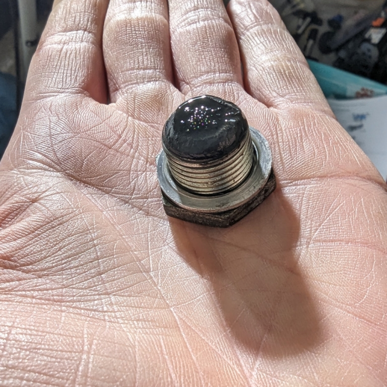

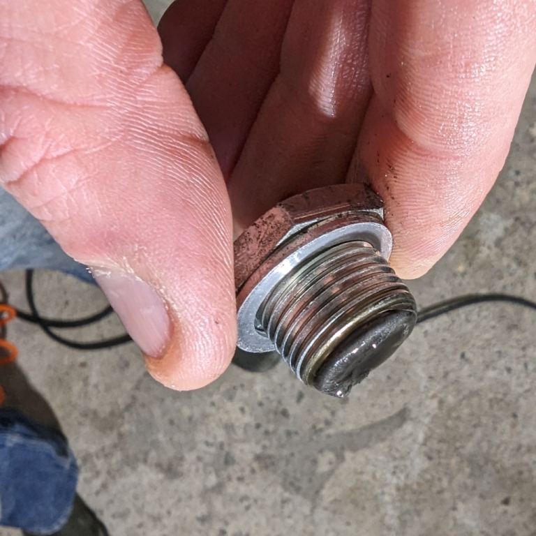

Tiens, de l'huile qui a pris le bâteau ! :D
J'avais peur que cela n'arrive pas à temps pour Spa (9 semaines de trajet), mais c'est bon, juste à temps :)
Au niveau des caractéristiques des huiles voici quelques données.
Boîte de vitesses, Moty's M405 75W90 :
    viscosité cinématique à 40°C de 78.4 cst.
    viscosité cinématique à 100°C de 13.4 cst.
    index de viscosité de 175
Pont, Moty's M509 85W140 :
    viscosité cinématique à 40°C de 440 cst.
    viscosité cinématique à 100°C de 32.4 cst.
    index de viscosité de 107
J'ai longtemps cherché des huiles et j'avais cerné quelques références au Japon qui me plaisaient bien, de plus je voulais sortir du panel d'huiles disponibles en Europe (pas convaincu par ce que j'ai vu). Après quelques échanges avec le contact garagiste japonais à Hiroshima, je suis parti sur ces références-là.
Depuis des années toutes les ND qui passent entre ses mains sont vidangées avec ça et la très grosse viscosité à froid de l'huile de pont n'est pas un problème. A priori elle a l'avantage de mieux "enrober" les engrenages à froid et de conserver une viscosité importante à chaud. Le volume total du pont n'est que de 0.6L et cela semble être un problème, trop peu d'huile, un refroidissement du pont qui n'est pas optimal et cela conduit dans les fortes sollicitations à des températures trop élevées et une huile qui deviens trop fluide pour être protectrice.
De même la petite Yûko passe également sur la M405 en 75W90, il m'avait proposé de la 75W80 pour elle, mais quand je lui ai expliqué la géographie de notre région, il a bien compris qu'elle aussi pouvait jouer en montagne et finalement les huiles de boîtes sont en commun.
Moty's est une marque avec une excellente réputation au Japon, on a même le sentiment que c'est ce qui se fait de mieux chez eux, et pour autant, en Europe c'est totalement anecdotique...
Les deux autres marques que j'avais trouvé intéressantes pour la boîte et le pont étaient Takumi Oils et HKS.
Je vais donc être hyper attentif à l'impact de ces huiles sur les deux voitures et je vous ferais un retour. En attendant, première bonne surprise à mes yeux, c'est que je trouve la quantité de limailles ridicule après 30 000 km. Sur mes anciennes voitures et celles de mes parents, les aimants des bouchons ressemblaient à des hérissons.
