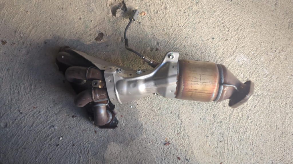

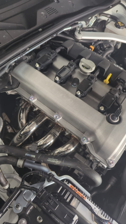

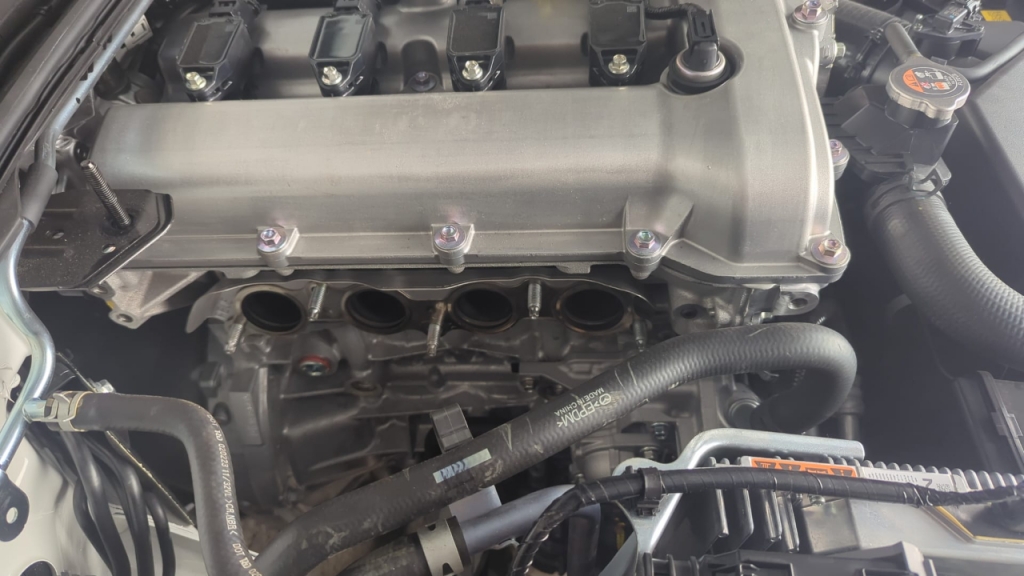

Aujourd'hui le programme c'était montage de collecteur. Pour rappel c'est un 4en1 Skunk2. Tout s'est passé correctement sans aucune difficulté.
Démontage en 25 minutes, bascule du moteur comprise en démontant le support moteur passager et en levant un peu.
Montage du nouveau en lieu et place. Il est fourni avec une rallonge pour la sonde lambda ainsi qu'un détrompeur pour la sonde après catalyseur.
Une fois tout serré au couple, petit tour pour voir si tout va bien. J'ai bien pris soin de le néttoyer au nettoyant frein pour le dégraisser et il a pris une belle couleur en chauffant.
En tout et pour tout en ne cherchant pas à battre un record, avec un peu de musique et petit café au milieu il faut compter deux petites heures.
Niveau sonorité, j'ai un intémediaire d'origine et un silencieux Fox. Le tout s'accorde merveilleusement bien. C'est bien plus sonore et sportif quand on en a envie et totalement inaudible en vitesse stabilisée. Je dois encore valider ça sur autoroute mais je suis pour le moment très satisfait.

Great job! Il fait sérieux ce collecteur dans la baie moteur :love:
Le cata a sauté du coup ?!
Va falloir surveiller que le détrompeur fasse le job convenablement et que le voyant moteur reste éteint :cyp:
Message Publié : Jeu 19 Sep 2024, 14:45
Message(s) : 597
Localisation : Tours (37)
Oui le premier catalyseur est parti mais il reste le second en dessous. On verra pour le voyant moteur mais à priori pas de raison à la vue du montage.

Il est magnifique ce collecteur, c'est vraiment une belle modification et si la sonorité est encore mieux c'est extra.
Hâte de me lancer dedans aussi :)
