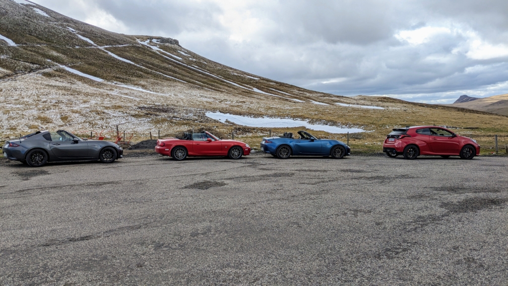

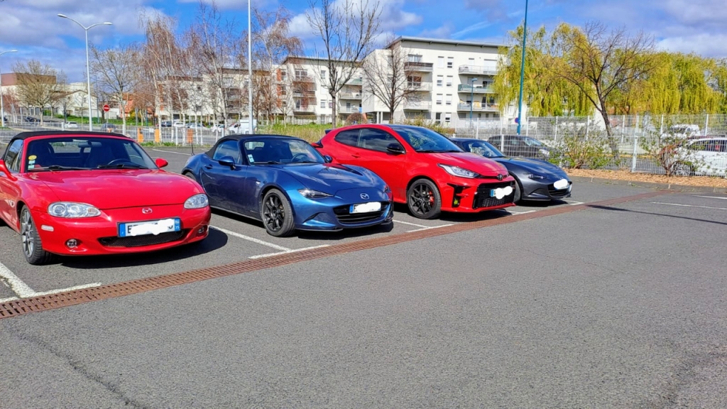

En Amont, j'ai passé le weekend avec Angebenoit, Akpo035 et Poupouval.
Nous avons visité le musée Matra Samedi, vraiment à faire pour les mordus d'automobiles.
Le Dimanche, nous avons fait de la petite route sous la grêle le matin. La température oscillait entre 0 et 4 degrés. Nous sommes passés par le barrage des Fades. Nous avons poussé jusqu'à Clermont Ferrand pour visiter le musée Michelin le midi, il doit pouvoir ce faire très bien en famille pour le côté historique.
Nous sommes passés par le Col de la croix Morand l'après midi. Croyez le ou non, mais c'était ma première fois à la montagne :D
Quelques photos:
ND 184 blue éternal Image

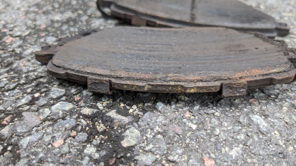

Je vous apporte quelques nouvelles de mon bolide. J'ai réalisé 2 3 choses qui je pense sont intéressantes à partager.
J'ai changé mes plaquettes et disques après le trackday du Mas du Clos. Il était temps pour les plaquettes yellow stuff qui étaient à la limite de la garniture à l'avant. Je ne peux que recommander ses plaquettes pour une utilisation sportive et trackday. C'est endurant et ça mort bien. Poupouval peu le confirmer, il était passager durant une session. Leurs 2 points faibles sont la poussière de frein et les couinements à froids qui sont assez fort quand même.
J'ai donc remplacé les yellow et disques d'origine par des plaquettes disxcel ES et des disques percés Zimmermann. Je voulais essayer des disques percés pour me faire un avis.
Je n'ai pas encore réalisé de trackday avec, mais en conduite sportive c'est concluant. Le mordant est meilleur qu'avec la précédente config. Merci les disques.
Cependant je rencontre un inconvénient qui est pour moi rédhibitoire. L'étrier qui possède le frein à main fait frotter très légèrement la plaquette sur le disque en permanence. Ça ne pose pas de problème avec des disques pleins, mais la j'ai l'impression de conduire une locomotive à vapeur. Ça fait un bruit similaire. C'est franchement problématique capote dépliée. A fuir selon moi. Angebonoit à le même problème.

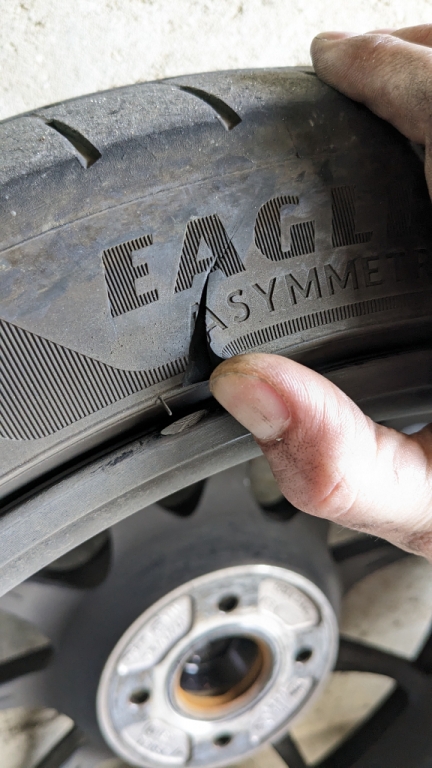

Message Publié : Jeu 27 Juin 2024, 19:44
Message(s) : 1587
Seconde info, j'ai flingué le F1 6 avant droite en roulant sur une sangle de remorquage à 90km/h. Résultat le pneu est coupé côté flanc intérieur, sur le coup je n'avais rien remarqué de particulier à part un gros Boom.
Sauf que 200km plus tard, le pneu avait perdu toute sa rigidité, jusqu'à avoir l'impression de rouler sur des bosses en permanence.
Je me suis donc décidé à commander des semi-slick pour les remplacer.
Sachant que je possède toujours les jantes d'origines avec des Michelin PS5.
Je suis parti sur des Michelin cup 2 en 215/45 R17.
Je vous fais un retour plus bas.
