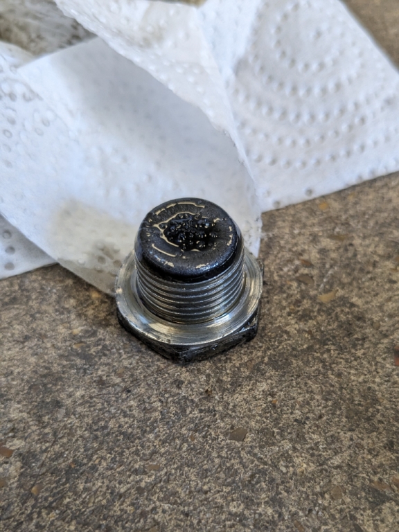

Pour la boîte, elle était bien colorée limite noire, le bouchon était très chargé en limaille. Pour rappel j'avais fait une vidange en 2020 à 7000km avec de la redline MT90. Soit 55 000km après. Il était grand temps de la faire.

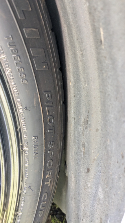

Première chose, ça peut frotter un peu en braquant si les pneus ont récupérés quelques cailloux. Attention si vous montez sur des jantes avec un ET plus petit, c'est déjà très limite.

Pour la boîte on voit quand même des limailles plus grosses au centre, ça reste toutefois assez classique, à mes yeux, surtout pour 55000 km :tantpis:

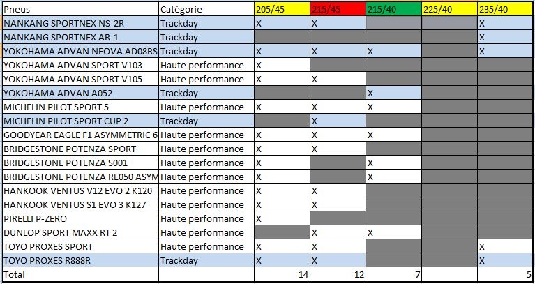

Pour le choix des pneus, je m'était fait un petit tableau, bleu=trackday, jaune=légal, rouge= +grand, vert= -grand:
Beaucoup de choix pour le 205/45 et le 215/45, que 2 semi pour le 215/40 dont le AD08RS qui n'en est pas vraiment un et le YOKOHAMA ADVAN A052 qui a un profil extrême, rien en 225/40, que du semi en 235/40 sauf le Toyo sport. Mais 235 en semi ça doit gripper extrêmement fort, surtout avec les profils les plus extrêmes comme le AR-1 et le R888R. Donc pourquoi ne pas essayer le NS-2R ou AD08RS en 235/40 pour la prochaine fois. Ou le YOKOHAMA ADVAN A052 en 215/40, mais il est très chère rien sous 210€/unité et j’ai peur sous forte pluie, là ou les CUP semble meilleur au vu de sont profil et sont à 160-170€/l’unité.
Pour une utilisation en trackday occasionnel comme moi, les pneus haute performances peuvent suffire. Mais au prix de faire des sessions très courtes. Aux Ecuyer en septembre et au Mas du Clos en Mars je ne pouvais faire que 2 ou 3 tours à fond avant que les pneus F1 6 perdent en grip. J'aimerais pouvoir faire 1-4 tours de plus pour pouvoir progresser et essayer des trajectoires.
Là ce sera peu être le freinage le problème, à voir.

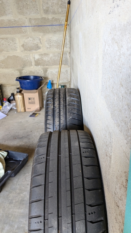

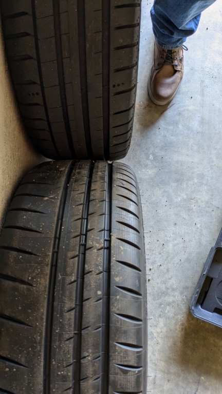

J’ai mesuré temps bien que mal le Ø des roues, gonflées à 2 bars donc. J'ai 62cm, à prendre avec des pincettes car ce n’est pas évitent, j'aurais du le faire avec une roue non montée et faire un marque au mur.
Surtout que j'ai un peu de carrossage qui n'aide pas à la mesure.

En mesure théorique, je calcul exactement 62,53 cm alors qu'en 205 on devrait obtenir 61,63 cm
Potentiellement donc un effet d'optique entre différence de taille et usure des anciens pneus
