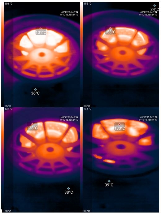

J'ai perdu les freins dimanche après seulement 4 virages.
J'ai donc un très gros problème de freins !
C'est pas le liquide selon moi car c'était une perte partiel de la force d'un coup sans que la pédale devienne molle.
Je vais donc accélérer mon projet frein pour avoir un setup d'attaque pour les l'écuyer. Là ça serait suicidaire avec cette configuration.
J'ai aussi acheté des disques arrière brembo pour supprimer le bruit de locomotive qui me gonfle.
Du coup le combo plaquettes dixcel ES + disque Zimmerman je ne valide pas.
Je vais purger le système quand même avec du rbf600 pour retester quand même. Sachant que je suis en 5.1 Valeo actuellement.

Si la pédale avait gardé sa consistance mais que la force de freinage n'était plus là, c'est comme si tu avais atteint une température trop élevée pour les disques ou les plaquettes (ou les deux) mais en 4 virages c'est surprenant. En bas d'un col en ayant attaqué cela serait assez logique mais là... Un étrier de grippé qui ferait chauffer trop vite et trop fort un des éléments ? Tu pourrais peut-être aussi tenter de mesurer avec un thermomètre infrarouge s’il y a quelque chose d'anormal.
Je comprends en tout cas la volonté d’upgrader tout ça pour avoir entièrement confiance.

J'ai justement une caméra thermique. Je vais regarder ça ce soir, je n'ai pas eu le temps avant.
Cependant j'aurais eu une dissymétrie si l'un des étriers était grippé, mais ce n'était pas le cas.

J'ai été roulé un peu et je n'ai pas eu le phénomène.
A la caméra thermique du coup, haut/gauche= Ar/droite, Haut/droite=AVdroite, Bas gauche=AVgauche, bas droite= Ardroite
C'est pas uniforme, mais je ne sais pas trop si c'est normal, en conduite normal il n'y à pas de différence en température donc pas d'étrier grippé.
ND 184 blue éternal Image

Je ne suis pas choqué par les écarts, en fonctions des appuis en virages etc, du temps pour prendre la mesure. Donc à priori mauvaise piste l'étrier grippé.
J'avoue ne pas avoir d'autres idées pour le moment.

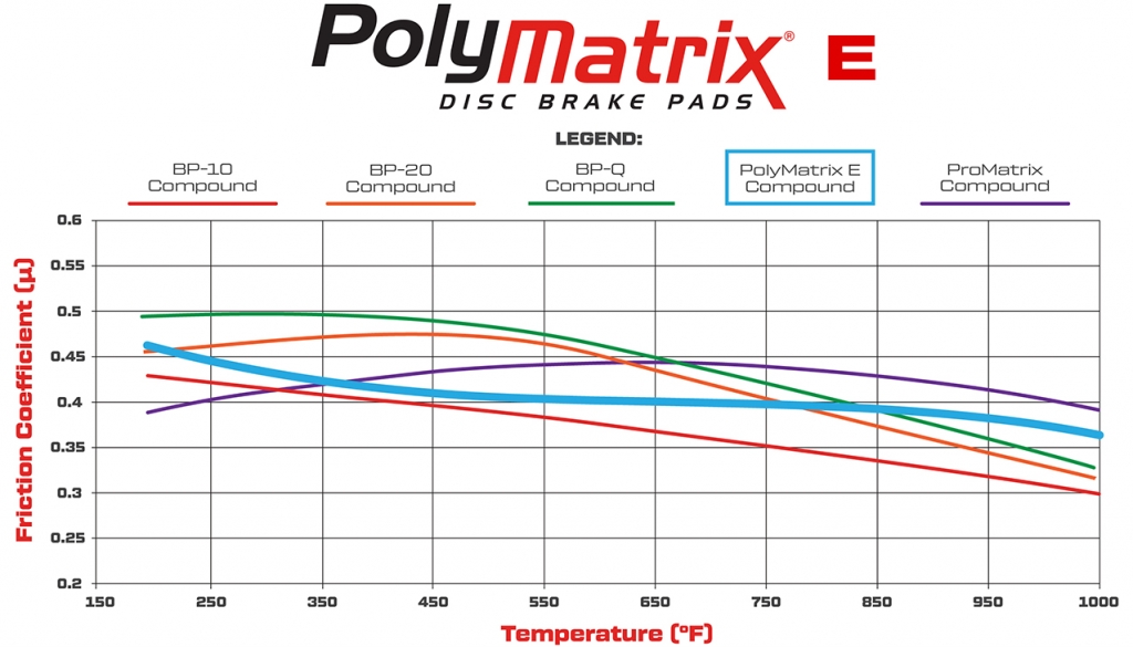

J’ai beaucoup creusé le sujet du freinage.
J’ai tjr eu du pagid sur mes anciens kits gros freins sur mes anciennes pistardes (kit ap racing).
Sur ma Nd j’étais insatisfait du kit stoptech avec les plaquettes homologuées TUV, idem en passant sur du DS3000 (en terme d’endurance et feeling à chaud).
J’ai eu le même comportement sensation avec le kit wilwood avec des plaquettes BP20 et pneus A052 (c’était encore pire qu’avec le kit stoptech avec des PS5).
Tonioo a testé ma config, il était en dtc60 3/4 de la journée et aussi en bp20 fin de journée sur sa Nc (aussi en wilwood 6 pistons). Il a eu un comportement proche de la ND au niveau du freinage.
J’ai donc analysé les courbes coef friction/tempé plaquette de tout ce qui existe sur le marché (hawk hp+, dtc30, dtc60, la gamme carbone lorraine, la gamme de plaquette wilwood.
Les dtc60 de chez Hawk ainsi que les rc6 ont un coef de friction hyper stable même à haute température.
Les BP20 c’est tout l’inverse, le coef de friction s’écroule à haute température (les plaquettes origine aussi je pense).
Ça correspond pile poile au comportement de mes freins, plus je monte en rythme de cadence plus je perds en puissance de freinage.
Le prob s’est accentué en passant sur des pneus A052 qui permettent de rouler très vite et freiner très tardivement.
J’ai reçu mes dtc60 pour l’avant et j’attends des dtc30 pour l’arrière prochainement, je testerai mon raisonnement en août sur piste.
Comme on est en liquide HT, c’est les plaquettes le fusible maintenant.
Le prob des plaquettes type DTC60 ou rc6 c’est que ça bouffe les disques mais on peut pas tout avoir.
Test ton kit wilwood mais j’ai peur que les plaquettes fournie avec sont des bp10 soit encore pire que les BP20. Vérifie avec la ref.
