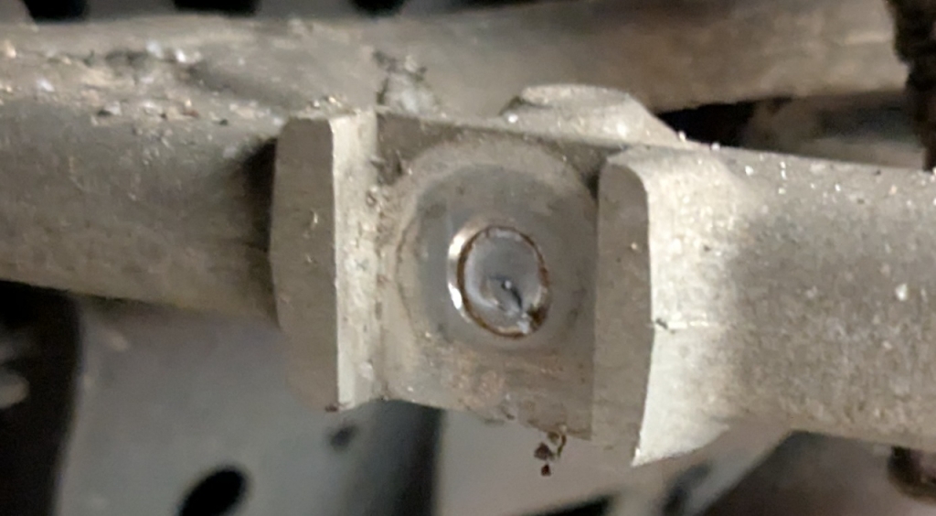

2025 vient tout juste de commencer et première galère pour moi.
J'ai acheté un kit little big break l'année dernière à Patst et j'avais décidé de monter ça Samedi.
J'avais loué un créneau dans un self-garage à 1h de chez moi, pour travailler dans de bonnes conditions
Sauf que je n'avais pas prévue des galères pareils !
J'avais fait monter des durites avia p il y à 2-3 ans déjà par un petit garage.
Le teubé qui s'est occupé de ma voiture à tout serré comme un gros demeuré.
Première galère coté droit, la visse qui maintient la dure à mi-parcours à cassé nette au niveau de la tête quand j'ai voulue la desserrer. Elle devait déjà avoir dépassée la limite de rupture quand il l'a serrée car je n’ai vraiment pas mis d'effort pour la casser.
Là je me dis bon ce n’est pas la mort, j'ai rien pour extraire le corps fileté mais ça s'achète et je pourrais le faire chez moi.
Je monte donc l'étrier 4 pistons droits.
Qu'est-ce qu'il est beau !
Oui mais vous vous doutez bien que pour ceux qui bricolent que une galère en appel une autre.
Il faut donc maintenant monter le gauche.
Je n'ai pas cassé la même vis coté gauche, vous en faite pas :D

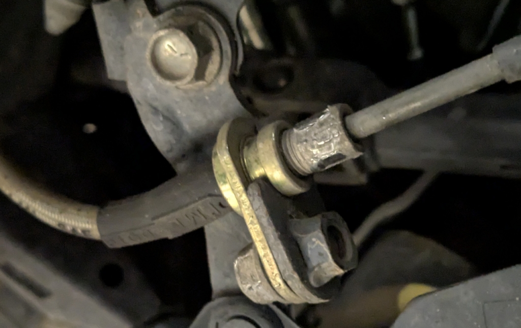

Mais par contre, impossible de dévisser l’écrou qui relie la durite avia à la durite en acier du circuit de la bagnole. Il est juste rond tellement l'espèce d'abruti que a serré ça a travaillé comme un sagouin!
Même avec une pince étau il ne bougeait pas.
Au bout d'un quart d'heure j'ai lâché l'affaire.
J'ai remonté l'étrier d'origine coté droit et je suis rentré.
Pour celui là j’admets ne pas avoir de solution, je ne sais pas comment je vais faire.
Si vous avez des idées, je suis preneur car là je sèche.
ND 184 blue éternal Image

Essaye avec une clé à tuyauter.

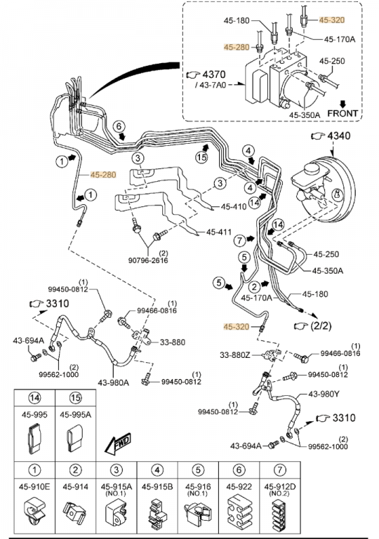

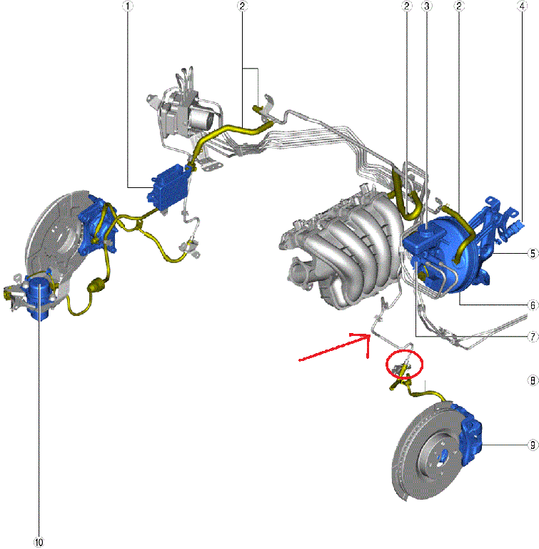

On peut racheter une durite OEM, côté passager c'est facile, c'est court et en accès presque libre. Côté conducteur ça se complique, tout va dépendre de ce qu'il faut démonter pour y accéder... L'arrière si c'est le cas, c'est la cata...
Dans tous les cas, il va y avoir la problématique de la centrale ABS, parce que là on remplaçant le tuyau, c'est presque certain que tu va faire rentrer des bulles dedans :cry:
A chaud, je suis un peu à court d'idées...
Message Publié : Lun 13 Jan 2025, 13:29
Message(s) : 1559
Je vais essayer avec ce genre de clés.
Sinon pointer une tige en métal sur l'écrou pour le dévisser.
Dans tous les cas je voudrais changer l'écrou.
Tu sais si c'est disponible aerogela ?
Ou la durite acier complète au pire.
Message Publié : Lun 13 Jan 2025, 14:31
Message(s) : 4592
Localisation : Nord Isère
Malheureusement tu ne pas que changer l'écrou :cry:
Le tuyau se termine en forme de trompette et emprisonne l'écrou, pour le changer, cela implique obligatoirement de changer le tuyau.
Je ne connais pas la dispo des pièces dans l'EPC avec mon accès, mais voilà les références et les prix que je visualise. Dans tous les cas le tuyau est à changer depuis la centrale ABS jusque l'étrier.
Passager : NA1J-45-280A (31.96 € HT)
Conducteur : NA1J-45-320A (63.84 € HT)
Pas utile de demander au Japon, puisque RHD, donc la position de la centrale ABS est inversée, et donc, tout est en mirroir :sic:

Avec une bonne clé à tuyauter ça devrait se desserer.
De mémoire c'est une clé de 10 qu'il faut, si jamais ça ne venait pas avec une clé de 10 à tuyauter, il faudrait essayé de refaire les 6 pans à la lime plate pour descendre à 9 et refaire l'essai avec une clé de 9.
Moi je tenterai ça avant d'envisager de remplacer l'ensemble de la canalisation.
Prendre uniquement une clé en 6 pans, haute de préférence et avec un rebord d'appui
