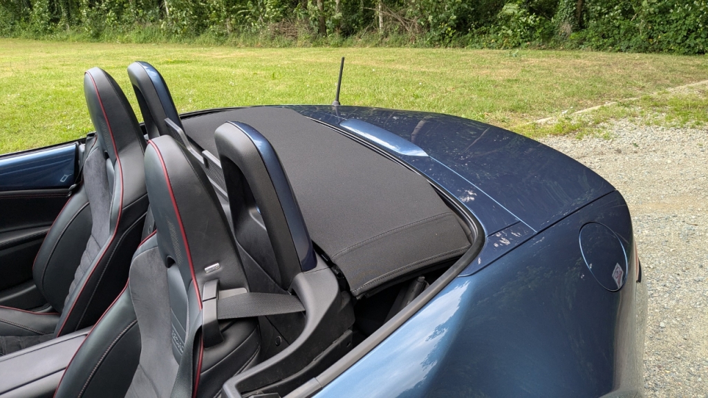

Message Publié : Dim 8 Juin 2025, 12:59
Message(s) : 1559
Des nouvelles de mon bolide.
Changement de la pompe à essence Lundi dernier pour régler définitivement mes problèmes de pertes de puissance. le problème est résolu !
Du moins à moyen termes, le changement de la crépine seule m'avait permis d'être tranquille 1an et demi. Je verrait bien si ça revient. En attendant, je me suis fait surprendre par le limiteur plusieurs fois, preuve qu'elle marche carrément mieux et je n'est plus les pertes que j'avais constatées.
J'ai aussi changé la batterie pour une lithium ion, gain de 9kg. Le démarreur est en mode Berserker. Le système de régénération a aussi plus de pêche, frein moteur. Il ce décharge aussi beaucoup moins vite.
Ca doit donc moins tirer sur le moteur thermiques.
Sinon je me suis acheté des caches arceaux que j'ai peint couleur carrosserie, idée que m'avait donné AngeBenoit !
