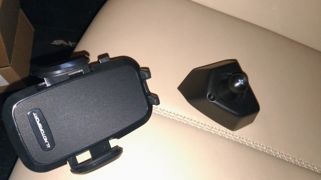

Peu de temps en ce moment pour les balades ou les photos, mais aujourd'hui montage du support smartphone de chez IL Motorsport. La vidéo sur leur site étant de piètre qualité, je me suis un peu gratté la tête. Puis avec un peu de bon sens et l'aide du tuto suivant, ça a fini par le faire ! :jap: (https://www.youtube.com/watch?v=gSfXO0bYtj4&ab_channel=RSpeedInc)...
La plupart des étapes sont évidentes, mais je préfère expliquer de A & Z, comme ça c'est fait ! :beer:
1. Même s'il est déjà bien connu ici, récap du souci : le bandeau qui déborde devant les grilles d'aération ne permet pas l'utilisation de la plupart des supports standard. J'avais un support avec un aimant sur les grilles (photo ci-dessous), qui fonctionnait bien mais du coup seulement en paysage, pas terrible pour le GPS... Et pas fan des supports ventouse sur le pare-brise, j'aime avoir un champ de vision dégagé.
2. Petite vue du support, livré en deux parties, avec le tournevis plat qui va bien et le crochet (qui, fait amusant, est un rayon de vélo ou de moto coupé et cintré... Astucieux !).

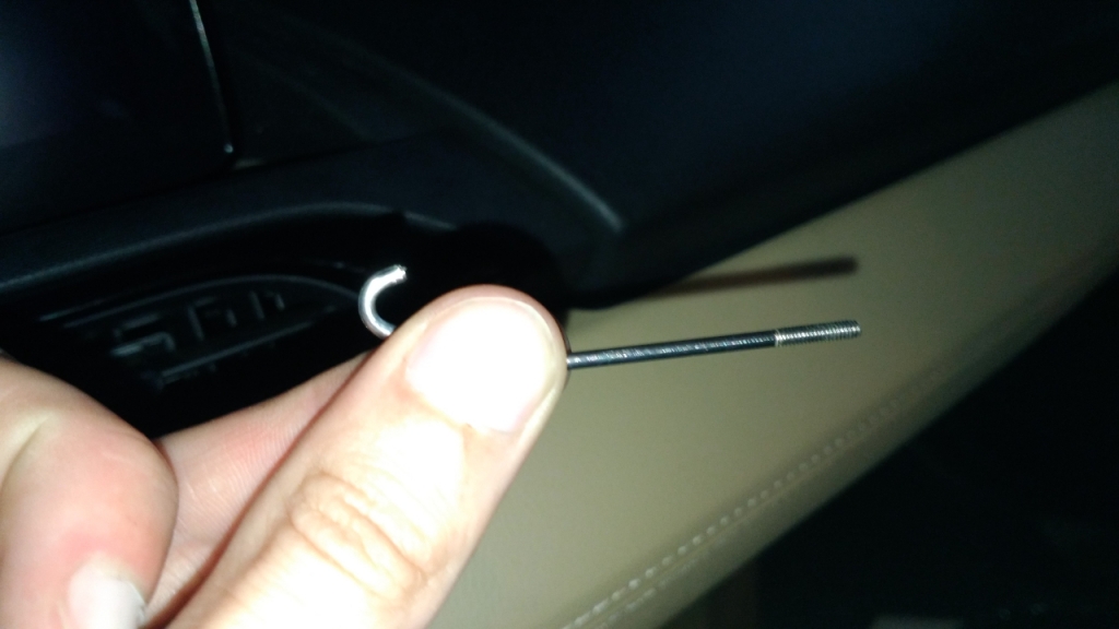

5. Le fameux crochet en question, dévisser la tête, et la stocker en lieu sûr.
6. Insérer la partie crochet dans le jour visible ici. Il faut le tourner un peu pour qu'il rentre (attention à ne pas le lâcher, sinon vous êtes bons pour un démontage complet de votre intérieur :lol: ). Une fois rentré, le redresser à la verticale (filets vers le haut).
7. Le rayon doit venir se centrer dans la petite contreforme visible à l'arrière de la base (photo prise avant de dévisser la tête, la forme du logement est trompeuse, on pourrait croire que la tête vient juste poser dedans, mais non !).
8. Mettre en place la base en centrant le rayon dans la contreforme. Le plus simple d'après moi est de pincer le rayon et le support ensemble entre le pouce et l'index ou le médius pour éviter que la tige ne bouge.

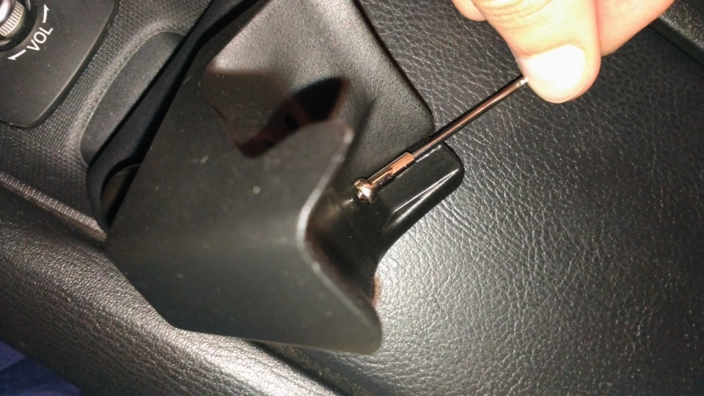

9. Insérer la tête du rayon dans le perçage en façade, dans l'angle à droite, puis visser jusqu'à sentir que le rayon est bien retenu en prise. Deuxième photo ci-dessous, ça permet d'éviter de le perdre, et de bien positionner le support avec soin, ça tient tout seul :)
10. Placer le petit crochet de la base par-dessus le rebord sous l'écran (oups, j'ai oublié de faire la poussière ici :oops: :aie: ). Puis finir de visser la tête du rayon, serrer fermement mais sans excès (totalement subjectif, j'y suis allé au jugé).
11. Dévisser l'écrou monté au dos du support front, et le passer avec filetage vers vous autour de la rotule.
12. Emboîter la partie frontale sur la rotule, serrer un peu l'écrou, réglez votre orientation, puis finir le serrage.
13. Ayé ! C'est propre, de qualité raisonnable à première vue (à voir dans la durée), et bien ajusté.

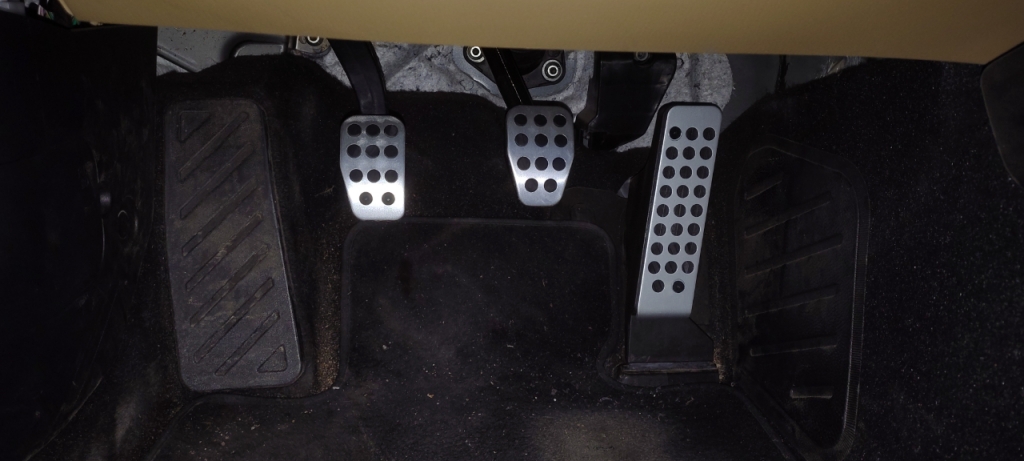

Petite mise à jour esthétique après une (trop) longue absence du forum... :oops: :sic:
Montage du pédalier alu OEM. L'ensemble finit bien l'habitacle, et fait écho à l'alu des seuils de porte.
Petite réserve sur la fixation de la plaque sur l'accélérateur. L'insert serti dans le caoutchouc me semble vraiment faible, et le couple de serrage préconisé (0.5 à 0.7 Nm de mémoire) insuffisant. La plaque bouge légèrement de gauche à droite quand on la prend à la main.
Pas de souci au niveau de la conduite en revanche, et un ressenti plus agréable, avec un meilleur grip :)
A voir dans la durée. Ci-dessous avant/après.

Message Publié : Dim 4 Mai 2025, 14:32
Inscription : Lun 6 Juin 2022, 20:37
Message(s) : 288
C'est joli mais dommage de ne pas avoir pris le repose pied également. Ca tape fort en tarif en OEM, je comprends pourquoi :aie:
Quasiment 250€ les 4 enjoliveurs, ils abusent franchement.

Oui, tu as raison, je me suis fait la même réflexion après coup. Je pensais que ça ferait trop chargé avec 4 morceaux d'alu en dessous, mais au final ça manque.
Par contre je prendrai le repose-pied de chez IL Motorsport. Pour les pédales j'ai privilégié l'OEM car fonctionnel, mais le tarif est abusif :(
