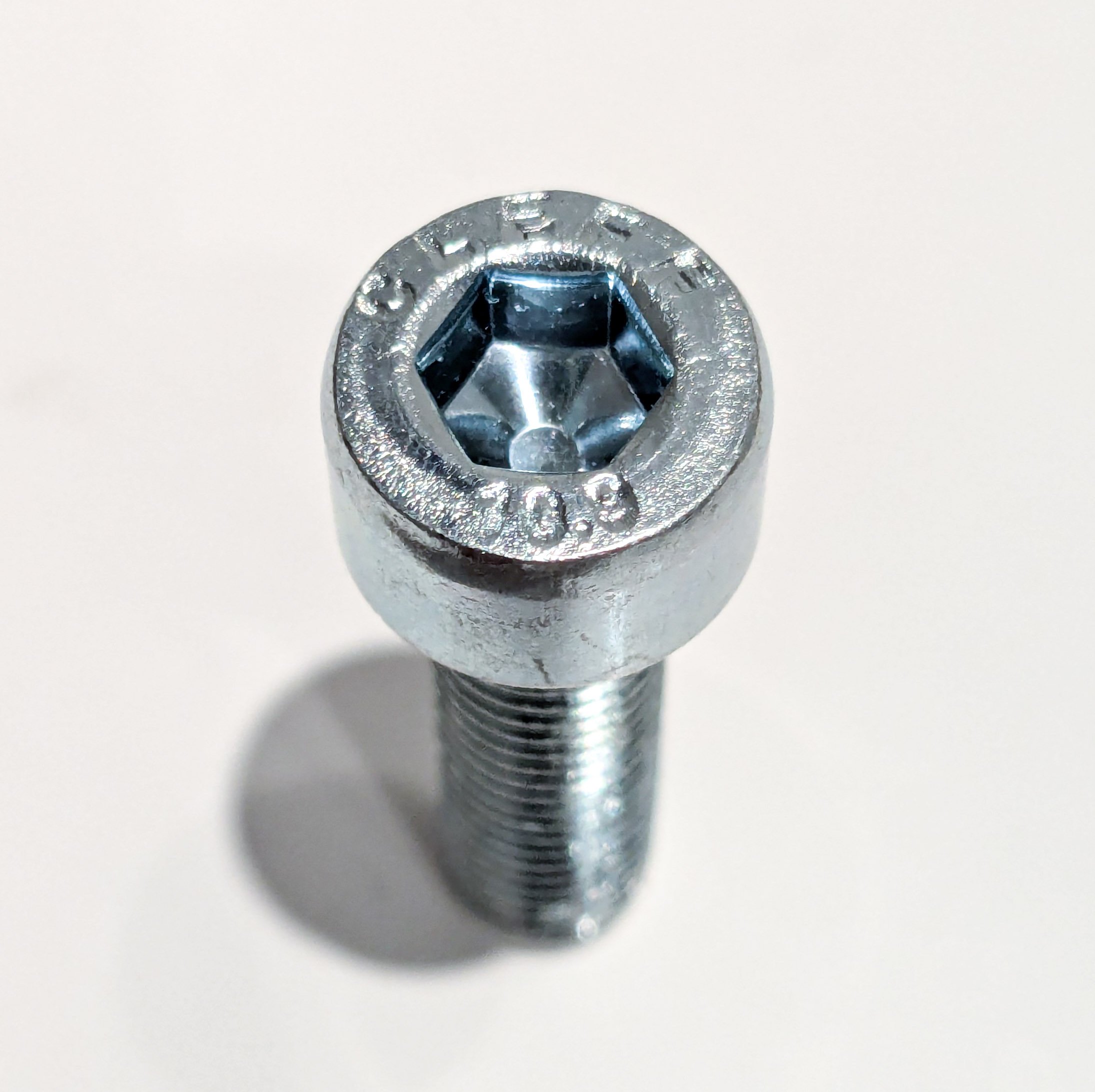

Si je peux me permettre une remarque :sic: : Fais gaffe à la qualité de tes vis. Vu la "couleur", je me demande si tu n'as pas monté de la classe 6.8 ou 8.8 :? Or, je crois que pour le montage de baquet, il faut que tu passes sur du 10.9 ou 12.9 :)
A contrôler, que tu ne partes pas avec le baquet en cas de choc :aie:
Tu fais bien de m'alerter sur ce sujet. Des questions que je ne m'étais pas posé...
La boulonnerie que tu vois sur mes images était fournie avec le kit. Aucune idée de leur classe. :tantpis:
J'imagine que c'est pas noté dessus...?!

Si, c'est noté sur le dessus de la vis, par exemple "Cl 8.8" :oui:
Du coup, faut que tu démontes :aie:
On va s'inquièter de cela avant d'aller plus loin :bien:
Ça semble être bon Goffer :oui:

Dommage, normalement un écrou frein type Nylstop n'est pas fait pour être monté / démonté plusieurs fois :aie:

Attention quand tu achètera de nouveaux écrous Nystop. Il faut qu'ils soient de la même classe que la visserie
Effectivement : « Classe 10» pour une vis de résistance 10.9, comme sur la vis, un 10 est frappé sur l’écrou
