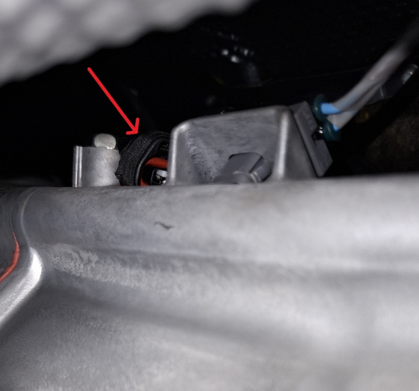

En manœuvrant dans mon garage, je suis aperçu que je n’avais plus de caméra de recul.
Comme ils ont dû débrancher la batterie, j’ai d’abord pensé qu’il y avait une option à réactiver dans le MZD. J’ai alors regardé si mon feu de recul fonctionnait et ce n’était pas le cas.
Obligé d’aller me glisser sous la voiture (pas évident quand elle n’est levée que de 30cm), démonter le cache sous la boite et contrôler les branchements.
Comme je m’en doutais, la fiche du contacteur de marche arrière n’était pas branchée :sic:
Pas facile de la rebrancher au-dessus de la boite mais c’est fait, tout refonctionne.

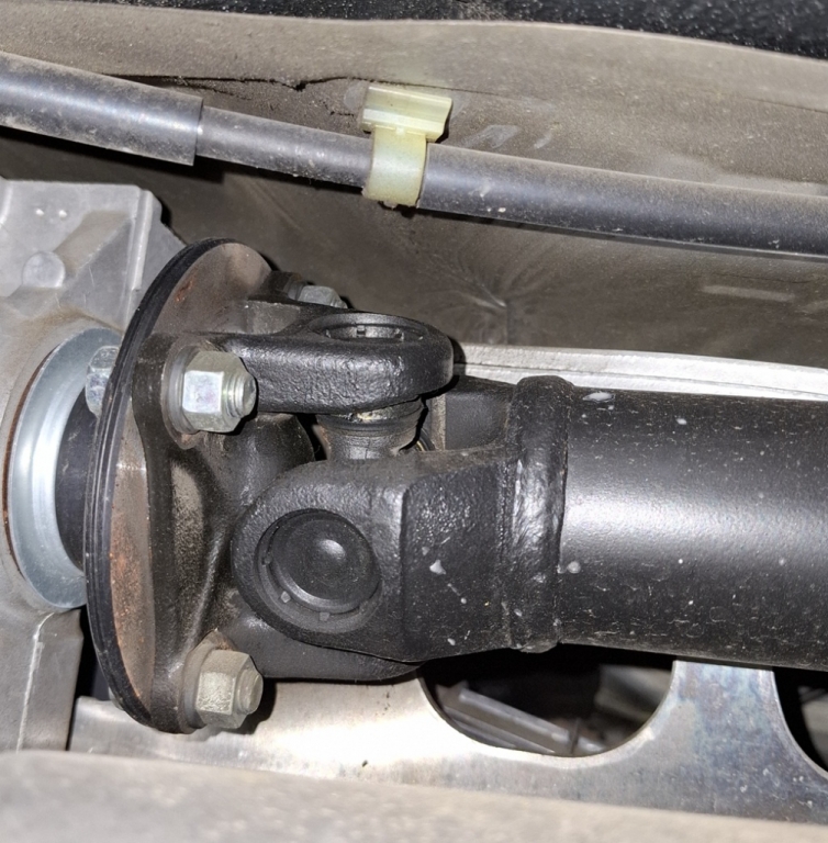

En étant sous la voiture, j’ai remarqué que l’arbre de transmission n’était plus aligné comme d’origine. A leur décharge, c’est vrai que le repère d’origine sur l’arbre n’est pas très clair, il est décalé de 30° par rapport à celui sur le pont. La manuelle d’atelier dit d’aligner le repère du pont avec l’étiquette de l’arbre mais il y a aussi +-30° de décalage.
Comme j’avais pris des photos avant, j’ai pu en déduire l’alignement initial.
Normalement un arbre de transmission est de toute façon équilibré séparément mais les constructeurs recommandent souvent de faire des repères au démontage :tantpis:
Bref, au moins je suis aussi maintenant certain que cette pièce est callée au bon couple :aie:
J’ai aussi contrôlé le positionnement du PPF, les mesures semblent identiques à celles que j’avais prises. Je recontrôlerai sur un pont lors de la vidange pour voir si elles correspondent bien aux cotes préconisées...

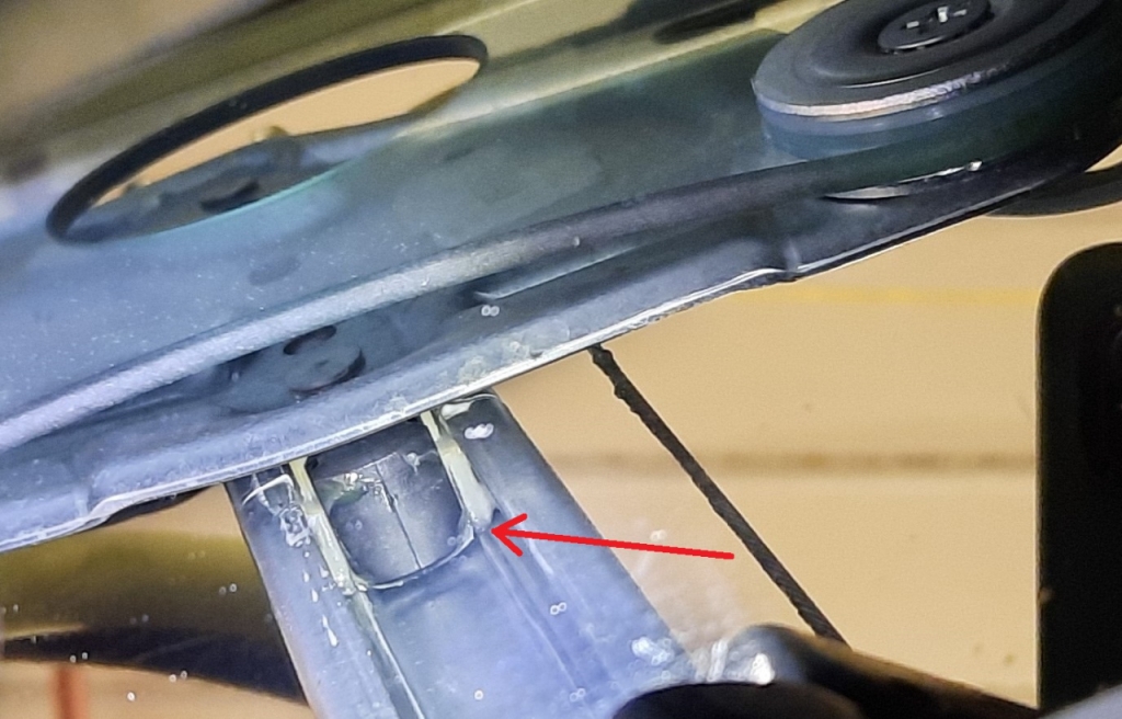

Autre souci dont je n’avais pas encore parlé :
Depuis que la voiture est neuve, quand on abaissait la vitre conducteur, elle faisait parfois un "TAC" en arrivant à sa butée inférieure. Pas très agréable quand on ouvre les vitres en été :sic:
Je craignais surtout qu’une pièce finisse par s’abîmer ou casser, j’en ai donc parlé quand j’ai pris rendez-vous pour mon diagnostic de boite.
Ce jour-là, rendez-vous donc en milieu d’après midi pour essai et vidange de la boite de vitesses.
En fin d’après-midi, le patron de la concession, occupé à vendre une voiture, me demande si je veux qu’on regarde aussi pour le problème de vitre. Comme je n’avais pas envie de reprendre rendez-vous, je dis oui et patiente le temps qu’il finisse avec les clients.
A presque 17h, il me demande alors de l’accompagner dans l’atelier où il démonte devant moi le panneau de porte et contrôle le serrage de tous les composants mais impossible de trouver l’origine du bruit :sic:
Il est 18h, tout le personnel de la concession est parti depuis un bon moment, il me propose alors de revoir ça une autre fois car il devait encore remplacer un calculateur moteur sur une Mazda 3 ce jour là.
Oui, dans cette concession, c’est la patron qui, en plus de vendre des voitures, s’occupe aussi de certains travaux :aie:
Il semble méticuleux et connait mon côté maniaque donc c’est plutôt rassurant.
En rentrant chez moi, je décide de tout redémonter pour rechercher l’origine du bruit.
J’en déduis que les patins du mécanisme de lève vitre semblent mal guidés dans la glissière, qu’ils ont du jeu et que leur base vient taper en contact de la glissière, lorsque la vitre est en butée.
Je communique ça à la concession et on me propose un remplacement du mécanisme en garantie.
Le patron m’a proposé plusieurs fois de prendre la pièce pour la remplacer moi-même (me connaissant méticuleux avec ma voiture) mais je n’étais pas très chaud :tantpis:
Si j’abîme un truc, même un petit clips, les emmerdes seront pour moi (frais, perte de temps pour aller chercher la pièce, …) alors que ma voiture est en pleine garantie…
J’ai donc demandé à ce que ce soit fait en même temps que la boite...
Le patron s’en est donc occupé lui-même la semaine passée et le bruit n’est plus présent.
