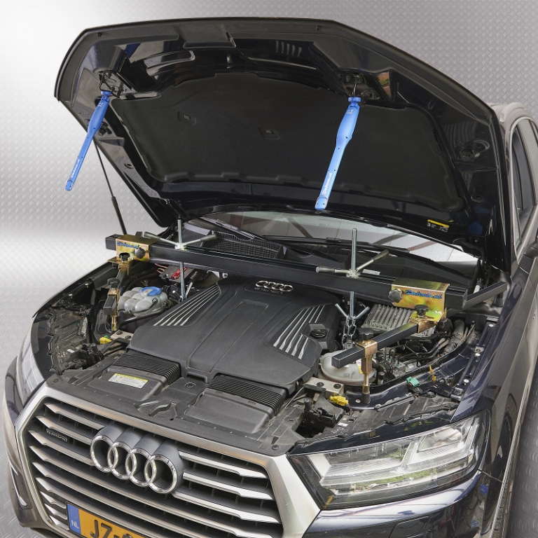

Dans le workshop manual on retrouve ce genre d'outils, j'ai juste trouvé quelque chose qui me semble plus stable que ce qu'on trouve habituellement, chez Datona.
https://www.datona.fr/support-moteur-500/
Toutes les traverses se ressemblent et me font penser aux mêmes chinoiseries... au moins pour le prix la Datona me semble plus stable.
Il faut juste que je me fabrique un second point d'ancrage moteur, Mazda préconise un outil spécial, l'emplacement est existant, je vais juste me commander un second anneau moteur comme celui à la droite qui est existant, prendre un écrou en M11 et me fixer cela sur le coté gauche.
Je vais donc, supporter le moteur, déconnecter les supports du berceau, descendre légèrement le berceau avant et le repositionner pour insérer l'écrou qui est le plus limite, pour ensuite recaler l'ensemble.

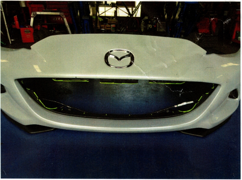

Pour intégrer le kit, il faut modifier la calandre, cela se traduit par une découpe de celle existante pour réutiliser les ancrages de l’OEM pour y glisser ceux de la nouvelle.
Le schéma de découpe :

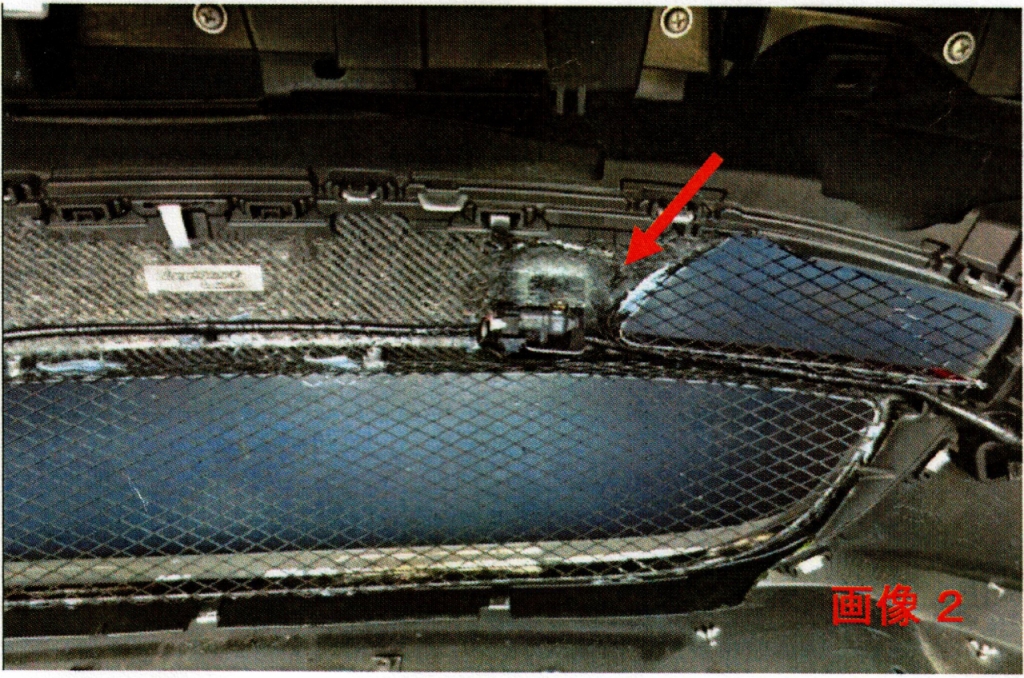

Cependant, derrière la calandre d’origine, se trouve une barre en métal sur laquelle sont fixés les capteurs de déclenchement du capot actif.
Cette barre s’attache sur la calandre OEM sur les points suivants.
En retirant cette partie, forcément, impossible de remettre la barre, LegSport propose une relocalisation des capteurs, mais je ne suis pas convaincu… Cela me semble encore plus facile de déclencher les explosifs, puisqu’il suffit de casser une tétine sur le capteur.
C’est là que si vous avez des idées je suis preneur :jap:
Pour le moment j’imagine fabriquer une pièce en alu en forme de brique pour la fixer sur la calandre (rivet) et « reculer le capteur ». Le câble qui relie tous les capteurs est juste juste en longueur, donc difficile de jouer beaucoup…

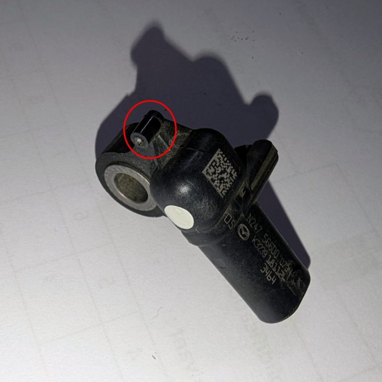

Il y a 6 capteurs au total dans le pare-chocs, 2 de chaque côté autour des DRL, 2 sur la zone centrale derrière la plaque d'immatriculation.
Les capteurs activent les explosifs, si la partie entourée en rouge casse.
