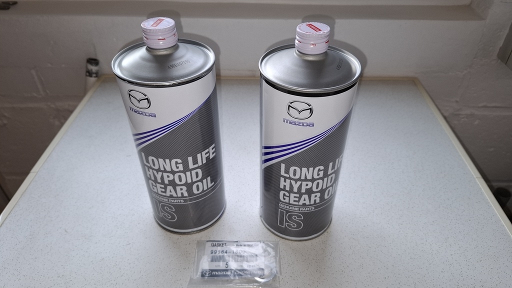

Très intéressant tout ça. Est ce que quelqu'un sait ou trouver l'huile de boite d'origine pour faire une vidange de mon côté en préventif ?
Mazda MX-5 Homura 184
Mazda CX-5 Sélection 165
Message Publié : Ven 21 Mars 2025, 18:58
Message(s) : 7454
Bonne question, j'avais un peu cherché mais presque rien trouvé, ou alors à un prix identique à celui pratiqué par Mazda et avec les frais de port en plus :tantpis:
J'ai donc acheté chez mon concessionnaire (37€ HTVA le litre).
