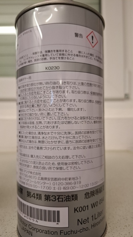

Tu pourrais prendre en photo l'arrière du bidon ?
Pour avoir d'autres ref, chiffres ou truc exploitables ?
J'en étais resté dans mes recherches sur le fait que c'était normalement de la Idemitsu en 80W80 API GL5.. Mais impossible de le confirmer à 100%
Message Publié : Sam 22 Mars 2025, 18:36
Message(s) : 7458
Malheureusement, aucune spécification sur l'étiquette, uniquement des consignes de sécurité :tantpis:
Apparemment ça provient du Japon et c'est réétiqueté pour l'Europe.
Quand j'enlève l'étiquette, il y a une autre en dessous :)
J'ai traduit le japonais et ce sont les mêmes consignes de sécurité :tantpis:
