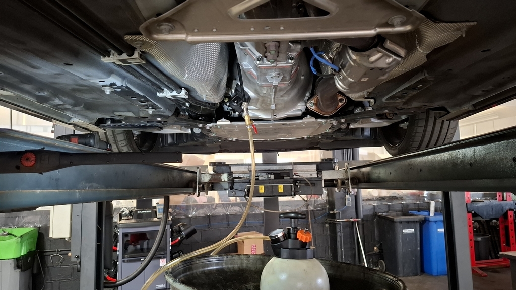

Ma nouvelle boite a maintenant passé les 1500km.
Au début, je la trouvais plus accrocheuse que l'ancienne, principalement sur les 3 premiers rapports et surtout à froid.
Rien de bien grave, j'arrivais quand même à passer tous les rapports du bout des doigts, sans forcer, mais le passage était un peu moins fluide.
Après 1000km, j'ai commencé à sentir une amélioration.
La semaine passée, j'ai donc effectué la vidange de ma nouvelle boite de vitesses, après rodage.
Pourquoi une vidange après si peu de temps ?
En 2024, Mazda USA conseillait à leurs concessionnaires, de rincer les nouvelles boites de remplacement, avec de l'huile neuve avant montage.
Pourquoi ? On se sait pas vraiment :tantpis:
Certaines personnes parlent d'une huile contaminée à l'usine, d'autres de résidus de fabrication dans le carter de boite...
Est-ce que ça a été corrigé depuis ? Probablement.
Mazda Belgique n'est pas au courant et refuse donc de prendre à ses frais une vidange de boite.
Dans le doute, je préférais donc ne pas rester trop longtemps avec l'huile d'origine mais je voulais quand même rouler un peu pour vidanger toutes les particules qui auraient pu s'accumuler lors du rodage.
J'ai donc acheté l'huile d'origine chez Mazda (une quarantaine d'€ le litre), je n'ai pas réussi à en trouver sur le Net (ou alors au même prix).
Je me dis que depuis le temps que les problèmes de boite sont connus, si l'huile en était la cause, Mazda aurait modifié ses préconisations depuis longtemps...
Donc pas envie de tester d'autres huiles, qui seraient finalement peut être moins adaptées.
L'huile vient directement du Japon et est réétiquetée en Europe.

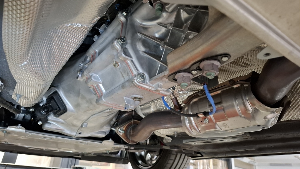

Vidange effectuée au boulot après une petite mise à température de la boite.
Quand on enlève le bouchon de remplissage, on peut effectivement constater que le niveau est légèrement plus bas (difficile de mesurer, je dirais 1mm max).
A savoir que le niveau mini est à -2.8mm et le maxi au niveau du trou de remplissage.

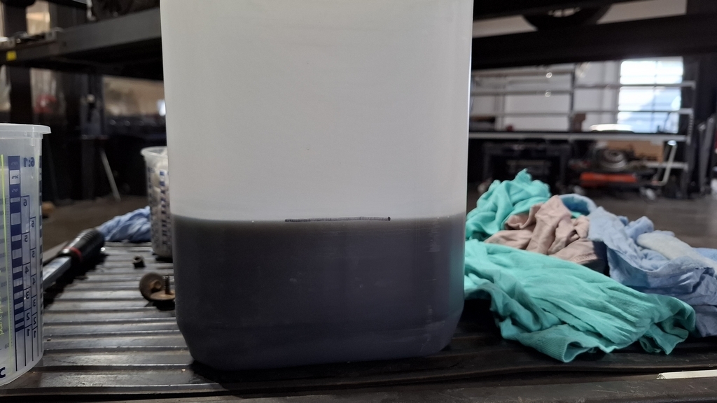

J'ai vidangé précautionneusement dans un bidon sur lequel j'avais préalablement fait un trait à 2L tout pile.
Comme on peut le voir, il y avait bien la quantité préconisée par Mazda (2L).
On remarque aussi que l'huile est déjà bien noire.
Certains disent que ça provient du molybdène présent dans l'huile, d'autres d'une graisse appliquée pour le rodage, mais ce serait normal.
A savoir, que contrairement à de l'huile moteur sale, si je secoue le bidon, la saleté n'adhère pas au bidon et les parois redeviennent rapidement transparentes :etonne:

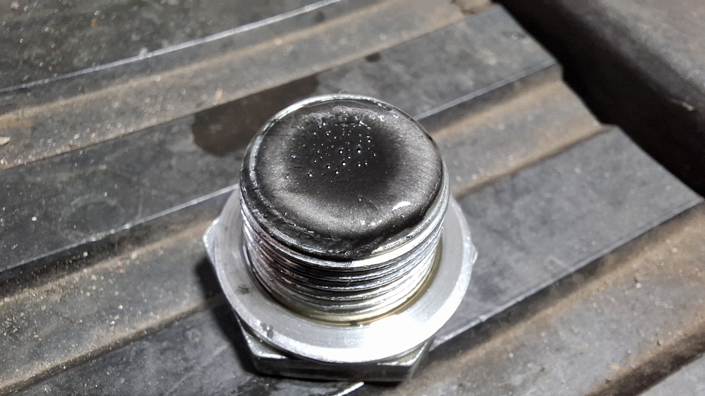

Le bouchon de vidange aimanté était déjà plutôt chargé.
Remplissage ensuite avec la quantité préconisée.
L'huile d'origine est vraiment très fluide, beaucoup plus que de la 75w90 !
Concernant le remplissage par débordement ou non, je me suis déjà exprimé là-dessus :
https://www.mx5france.com/forum/viewtopic.php?p=16519321#p16519321
Pour en débattre, je préfère qu'on utilise le topic adéquat, au moins ça servira à toute la communauté :
https://www.mx5france.com/forum/viewtopic.php?f=13&t=41951
Tant que la voiture était sur le pont, j'en ai profité pour recontrôler le réglage du PPF.
Mesurer la distance entre le PPF et le bas du renfort, c'est super facile (c'est au niveau de l'arrête inférieure) mais c'est beaucoup moins évident évident de le faire par rapport à la face supérieure du renfort. Mais ça semble correct, un peu moins de 28mm je dirais.
Le serrage du PPF et des différents renforts a été aussi contrôlé :jap:
Hier j'ai été me balader 3h, le passage des vitesses me semble encore plus doux.
Quel bonheur de pouvoir retrouver une boite silencieuse qui fonctionne parfaitement :love:

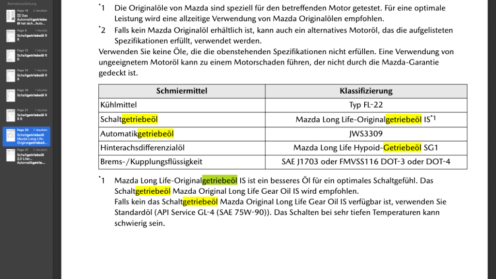

Je confirme, la long life IS n'est pas de la 75W90. Vendredi je suis passé au centre agréé Mazda près de chez moi (attention, je parle bien d'un centre agréé par Mazda, pas d'une concession). J'ai échangé un bon quart d'heure avec le chef d'atelier sur mes attentes en termes d'entretien, sur leur maîtrise des Mimix ND, etc.). Il m'a confirmé que pour les ND, lors de la vidange de boîte, ils mettaient cette LL IS, qui n'est pas de la 75W90 qui est en général mise dans les autres BV chez Mazda.
Edit: voilà ce qui est dit dans la notice, ce qui confirme les propos d'Aerogela. Les passages de rapports à froid seraient également plus durs

Eux testent avec de la 75W90 GL-5 alors que le manuel Mazda préconise, si pas de LL, de la 75W90 GL-4
J'ignore en revanche la ou les différences que cela implique :tantpis: (si différence il y a)

Les huiles de boîtes GL5 sont à éviter sur les vieilles boîtes car elles attaquent certains métaux (je crois qu'il s'agit de laiton) qui composent les synchros.
Pas sûr que Mazdouille fabrique lui-même ses synchros. Et quand bien même, ils ont pu se dire qu'un alliage passerait avec de l'huile GL5, et puis finalement ils sont attaqués (dissous ?) par l'huile utilisée, créant des boues qui peuvent entraver la lubrification de certains roulements :tantpis:
Ils ont créé une nouvelle boîte, plus légère que la boîte de NC, en corrigeant les passages à froid des boîtes 6 de NC, tout en réduisant les frictions pour abaisser toujours plus les consommations et la pollution, et si on peut réduire aussi les coûts de fabrication, c'est encore mieux ...
