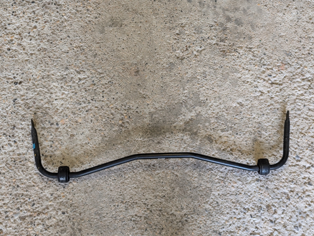

Voilà, le berceau est descendu et la barre anti-roulis est sortie. J'en profite pour faire un peu de nettoyage et demain j'attaque le remontage.
L'objet du délit... tout ça pour ça me direz vous.
Masse de l'objet, 1800 g avec les caoutchouc. Une fois terminé, je retire ces caoutchouc, je mesure de nouveau la masse et je découpe la barre pour mesurer l'épaisseur du métal. :)

Ca fait effectivement une belle manip pour une barre anti-roulis. Au moins on pourra pas dire que ça ne soit pas soigné.
1800g, ça me semble vraiment pas bien lourd, ça doit être un peu pensé en ce sens encore une fois.
