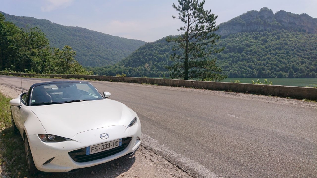

Juillet 2021 : road-trip dans le Jura

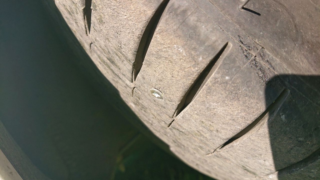

Quand le tic-tic-tic d'un gravier coincé dans une rainure du pneu ne veut pas partir... c'est peut-être une crevaison :aie:
Heureusement, réparation express (mêche) dans un sympathique petit garage Renault :)

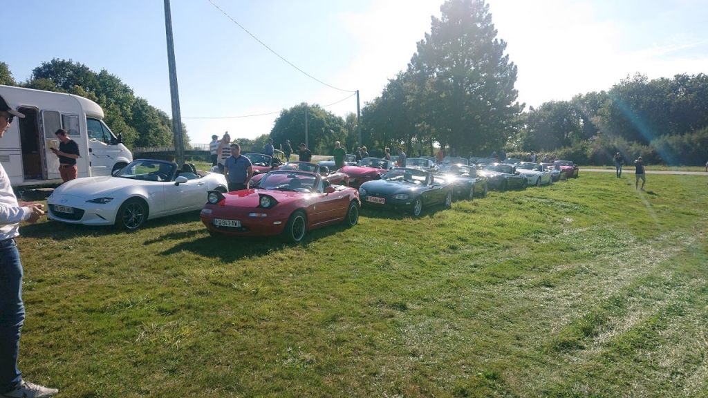

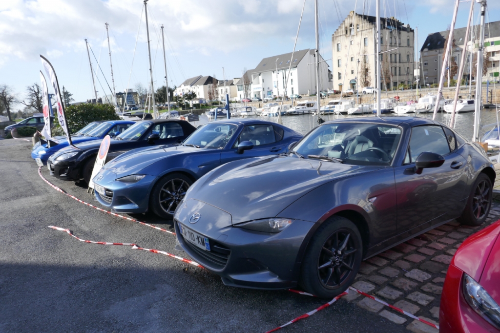

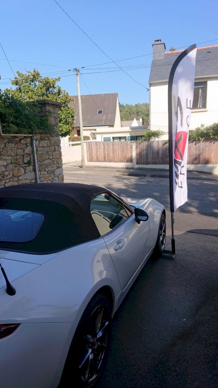

9 octobre : Rassemblement Mx5 à Redon
L'occasion de ressortir le drapeau du club (qui ne passe pas dans le coffre de la ND :x)

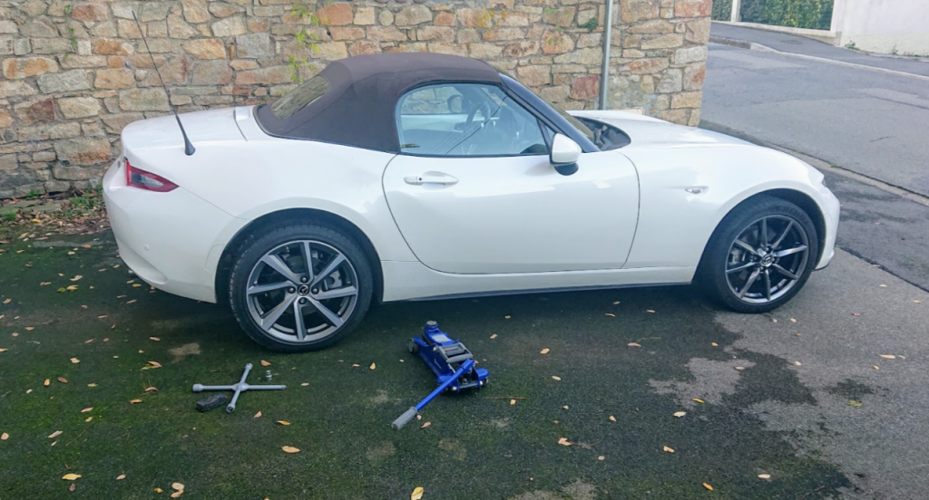

27 octobre / 32 400 km : Montage des jantes accessoires avec des pneus hiver Pirelli Sottozero (provenance Allemagne, merci MHI)
Dimensions : 7 x 17" ET45, design 66, diamond cut - Gravure MX-5 sur la jante.
Centre de roue DT91-3-190 inclus. Homologation ECE.
Montage possible uniquement sur les motorisations 2.0L (en 17 pouces d'origine).
Non adaptable avec le système de freinage Brembo.
Pièces connexes
BB03-37-140A Capteur de pression kit de 4 capteurs TPMS
DT91-37-190 Enjoliveur central 1 pièce, enjoliveur noir.
Pièce d'origine Mazda.

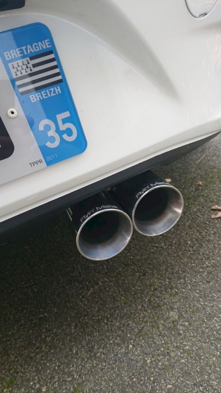

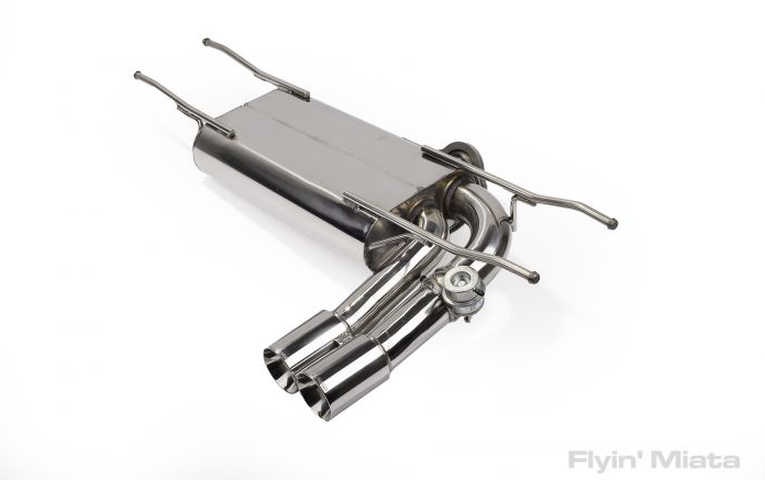

2) Montage de l'échappement : c'est un échappement vendu par Flyin' Miata, le Hush-o-Matic, j'ai acheté dans un second temps le module d'intégration CAN, permettant de contrôler l'ouverture du clapet (en fonction du régime moteur, liée à la pression d'admission).
Le coût d'acquisition n'est pas raisonnable mais la sonorité et les réglages possibles font oublier tout ça. :love:
J'envisage l'achat du Midpipe qui va avec pour la fin de l'année, pour améliorer davantage le rendu sonore... :faim:

Je ne connaissais pas ce "silencieux".
Beau matériel et belle technologie.

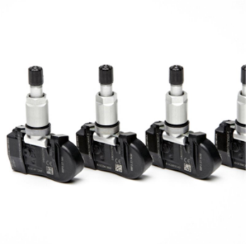

Aujourd'hui, commande de 4 capteurs TPMS Mazda pour le jeu de jantes accessoires (design 66), dans l'objectif de remplacer ces formidables pneu hiver. :P
J'ai enfin compris pourquoi je n'arrivais pas à associer ces roues au système de la voiture (je m'étais habitué à rouler avec le voyant) : les valves (métalliques) installées sont des valves classiques. :aie:
Pour les intéressés, la référence exacte est : BB03-37-140A, disponibles chez Mazda pour 133,74€ TTC le kit de 4. J'ai été étonné du prix raisonnable de ce kit, c'est moins que chez mon AD local et j'ai la garantie d'avoir une pièce compatible.

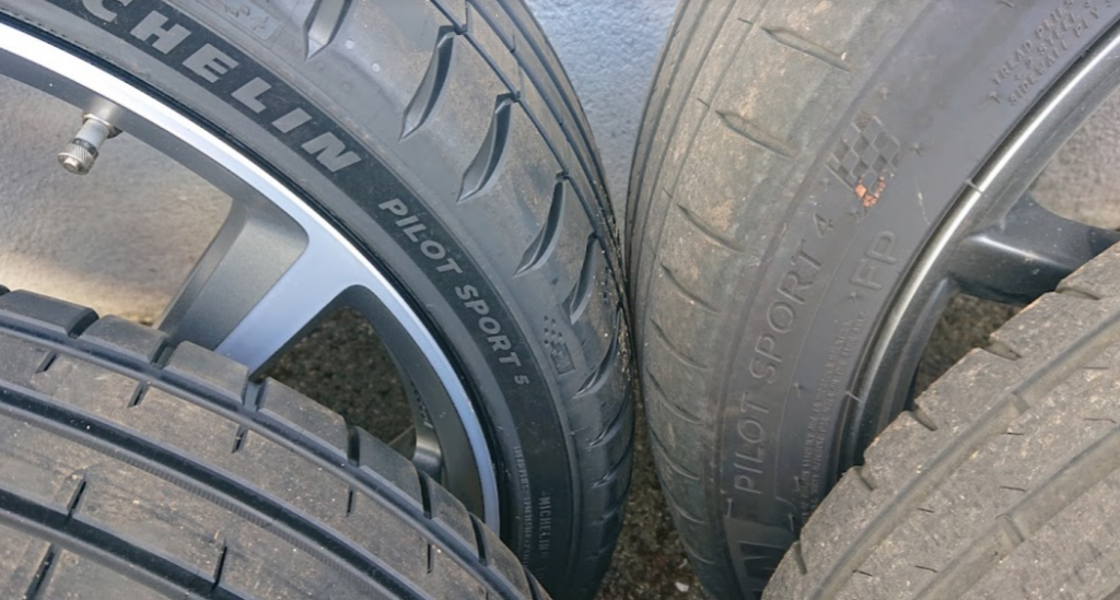

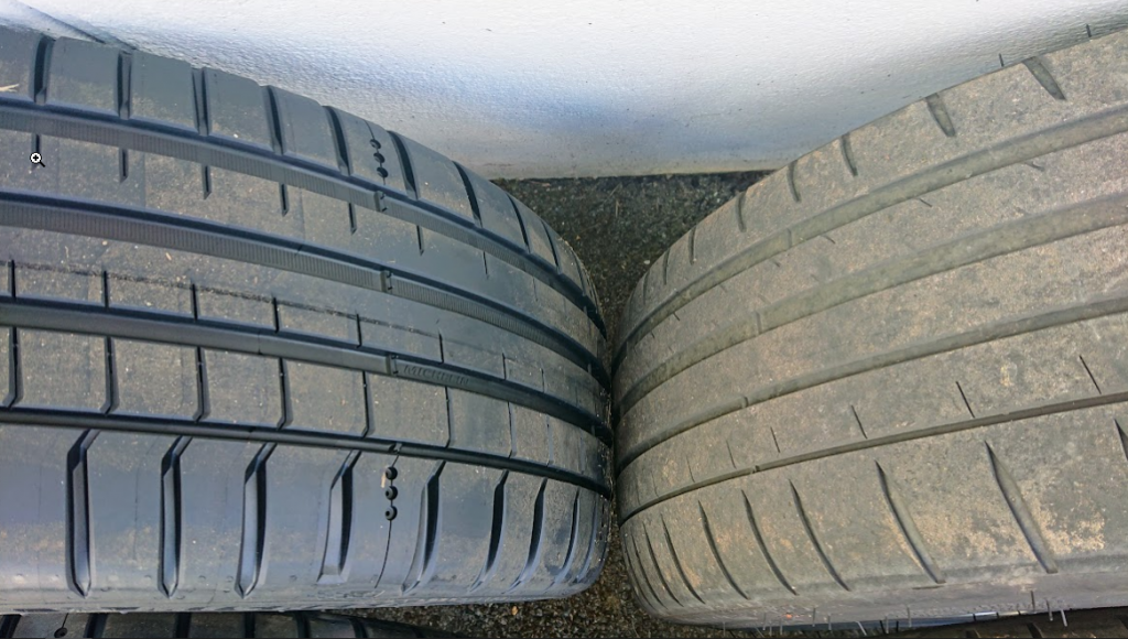

Comparatif Michelin PS5 neuf VS PS4 usé. C'est beau quand c'est neuf :P
On peux voir les témoins d'usure supplémentaires et l'absence de picots (toujours présents sur les PS4).
