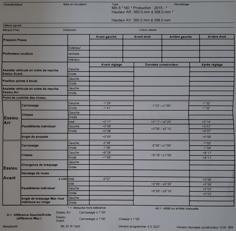

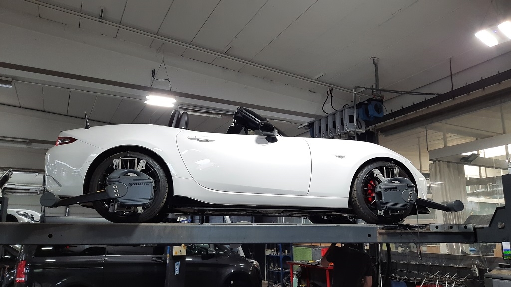

Hier, passage de la voiture au banc de géométrie.
Comme on a un banc de géo à mon boulot, j'avais prévu d'effectuer la géo moi-même, assisté par un collègue (car j'ai très peu d'expérience sur cet appareil).
Mais en cours de journée, voilà que je me blesse au travail, direction les urgences pour me faire recoudre le bras gauche au niveau du coude :roll:
Finalement, c'est donc mon collègue qui aura tout fait :D
Le rapport de géo avant / après :
Les valeurs actuelles :
C'est bête, la chasse était réglée à 8°30' des 2 côtés, mais après réglage du para et contrôle final, les valeurs n'étaient plus pareilles :tantpis:
Bon, 6' de différence ce n'est rien d'autant que Mazda préconise maximum 1°.
Pour les valeurs, j'ai fait un mixte entre celles conseillées par Mazda (en extrapolant pour ma propre hauteur de caisse) et celles conseillées sur différents forums.
Je suis donc resté très proche des valeurs de mon anciennes ND mais avec un peu plus de carrossage négatif aux 4 roues (15').

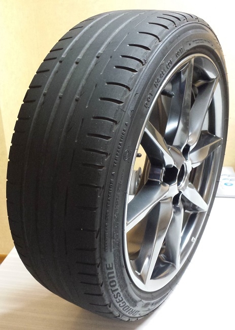

J'étais assez content du comportement de ma ND160 et les pneus s'usaient correctement :
Jusqu'à présent, je trouvais ma ND184 plus stable mais moins vive que mon ex ND160 dans ses réactions (difficile de savoir si c'est du aux suspensions neuves, au tarage différent des amortisseurs, au KPC ou à la géo).

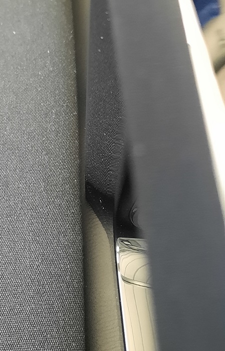

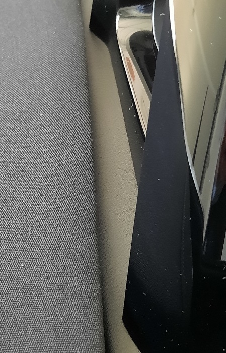

J'ai vu ces derniers temps que beaucoup de personnes achetaient des cales pour éviter que la capote ne touche les arceaux. Mazda aurait pourtant dû corriger ce problème depuis 2017 :etonne:
J'ai donc contrôlé sur la mienne.
La capote neuve est très rigide et a beaucoup de mal à se replier. L'arrière de la capote reste très haut au moment de la clipser, elle est très inclinée et poussée vers l'avant. Si on ne la tasse pas en appuyant dessus, il y a un risque qu'elle touche les arceaux avant de se clipser.
Voici ce que ça donne sur la mienne, si je la clipse sans faire attention.
Ca passe assez près des arceaux, mais après 2 semaines, dont beaucoup de temps décapoté, elle commence à s'assouplir.
Et voilà l'espace si j'appuie sur le milieu ou l'arrière de la capote, une fois clipsée.
Un espace correct, rien à voir avec les premières ND1 où la capote restait tout le temps très proche des arceaux.
Bref pas d'inquiétude mais il est préférable de décapoter de l'extérieur les premières semaines, pour appuyer plus facilement sur le milieu de la capote au moment de la clipser.
De toute façon, lorsque je commence un trajet, j'ai toujours trouvé plus pratique de décapoter de l'extérieur (c'est tellement simple par rapport à une NA / NB).
Décapoter de l'intérieur, je ne le fais qu'après une période de pluie ou en sortant de l'autoroute.
Je me pose quand même des questions sur ces fameuses cales :
La capote doit être plus difficile à clipser, elle doit être sous contraintes une fois clipsée. Et une fois qu'elle se sera assouplie, je pense qu'elle flottera dans ses fixations si jamais on enlève ces cales :?

J'ai eu le même cas avec la mienne. La capote touchait si je la repoussais pas bien à l'arrière.
J'ai fini par commander les cales de Benjamin.
Avec les cales j'ai pas l'impression que ça force, ça semble juste guider un peu plus en arrière sans avoir à ajuster soi-même.
C'est une bonne question pour les cales à long terme, peut-être que Benjamin peut répondre s'il passe par ici. Sinon faudra voir à l'usage, pour l'instant je ne force pas la fermeture depuis l'intérieur, ça résiste un peu trop au pliage de la capote.
En fin de compte je continue à guider la capote manuellement le temps qu'elle se forme bien. Les cales sont juste là pour s'assurer que ça ne bouge pas pendant le roulage.

Pour les cales de capote...
Sur ma ND de 2016 achetée d'occasion, en appuyant sur la capote une fois repliée, j'ai à peu près le même espace que toi sur ta deuxième photo.
Le problème, comme le signale cereeee, c'est que quand je roule, elle ne reste pas dans cette position et se redresse un peut (on peut le simuler en tirant légèrement dessus) et je pense que c'est la qu'elle commence à frotter et que les vibrations font le reste.
Il y avait qq marques de frottement sur ma capote.
Je me suis donc imprimé des cales de 10mm au départ mais la fermeture devenait un peut difficile, après réduction de 2mm donc 8mm, plus aucune difficulté à la fermeture et pas de contact possible avec les arceaux, même en essayant de la faire toucher ces derniers.
Par contre effectivement, Mazda y a peut être remédié, et/ou avec une capote neuve, plus rigide elle bouge moins une fois clipsée en position repliée ;)
