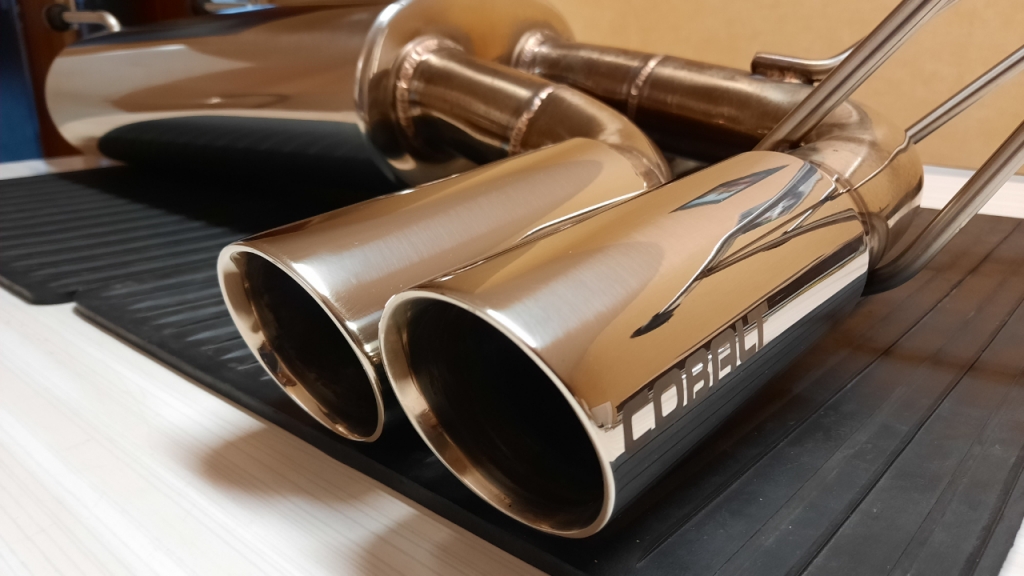

Silencieux Cobalt vendu :tantpis:
Annonce placée sur Facebook dimanche, premier contact après 10 minutes et parti le lendemain.
Au final, j'ai perdu à peine plus que le prix des frais de ports, en 7000km d'utilisation, alors que l'acheteur est lui venu le chercher chez moi.
J'aurais probablement pu le vendre plus cher (le prix du neuf à bien augmenté) mais comme visuellement il ne était plus neuf, ça ne me semblait pas réglo de vendre au prix auquel je l'avais acheté :tantpis:
On dirait qu'il a eu chaud :aie:
Mais rien de visible une fois monté ;)
Pour le prix, ça reste une très bonne affaire, ce silencieux est joli, bien fini, s'ajuste bien, ...
Au niveau du bruit, c'est une question de gout :tantpis:
J'ai fait essayer ma voiture à d'autres personnes, ils aimaient bien.
J'aime bien le bruit d'origine de la ND, je trouve que Mazda a bien bossé, contrairement à la NBFL.
J'avais pris l'habitude de conduire en tendant l'oreille, le bruit me suffisait sauf parfois à haut régime ou en conduite vitres ouvertes, où je n'aurais pas été contre plus de bruit.
J'ai donc testé le Cobalt, j'ai été agréablement surpris à haut régime, j'avais pour l'instant eu que des silencieux "sport" dont le bruit se faisait plus discret passé un certain régime. Là, plus on montait dans les tours, plus ça gueulait, c'était assez grisant :)
Mais en conduite calme, la moindre pression sur l'accélérateur (ou pire, le moindre relâché de gaz), produisait un son grave qui résonnait assez fort dans l'habitacle.
Et comme j'avais été habitué à conduire en tendant l'oreille, je n'arrivais pas à m'y habituer :tantpis:
Quand on est fatigué par un long roadtrip ou qu'on revient du boulot, on a parfois envie d'un peu de calme :sic:
Bref, je préférais le silence d'origine :sic:
Mais, maintenant que je suis repassé à l'origine, j'ai l'impression qu'il manque quelque chose, que ma voiture est trop aseptisée :aie:
Je comprends maintenant ceux qui trouvent que la ND ne fait aucun bruit d'origine :ricane:
Va falloir que je m'y rhabitue pour retrouver mes sensations :tantpis:
