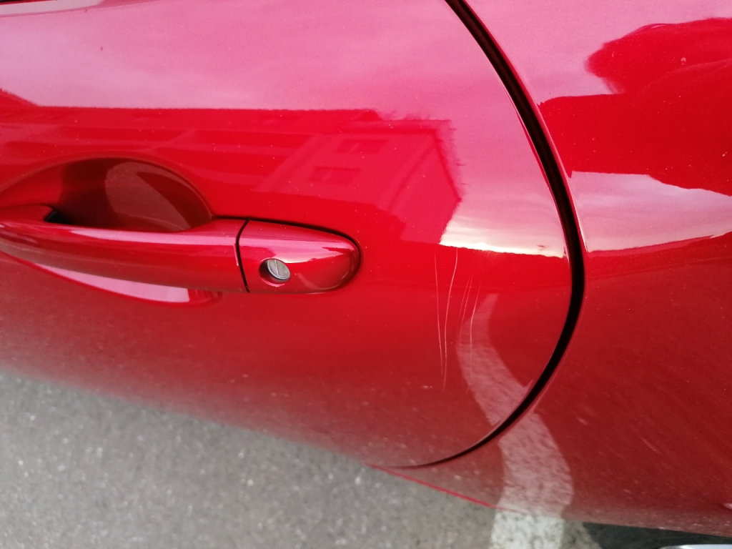

J'ai de nouveau trouvé ma belle rayée aujourd'hui... Sauf que cette fois, elle n'a pas bougé du garage. Il y avait de la poussière autour des rayures, alors que je venais de la laver, ce qui m'a fait penser que c'était des frottements accidentels, alors je suis allée voir mes voisins de parking. Ils sont entrain de déménager... Mais elle m'affirme que c'est pas eux, qu'ils ont fait attention etc... Franchement, je ne sais pas si je la crois, mais que faire ? De toute façon, si c'est pas eux, c'est quand même quelqu'un de la résidence donc c'est pas rassurant. :sic:
Voilà les dégâts :
J'en ai marre sérieux, je vais me faire jeter de mon assurance à force, tous les ans faut que je déclare des dégâts... :x

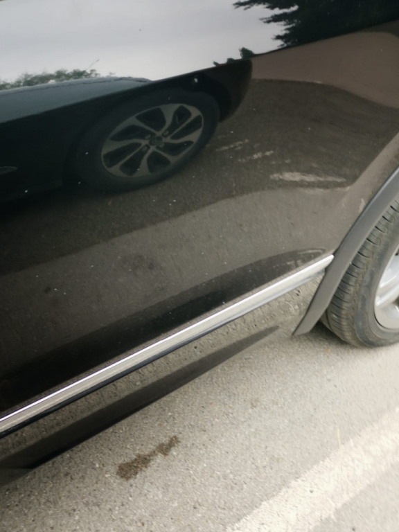

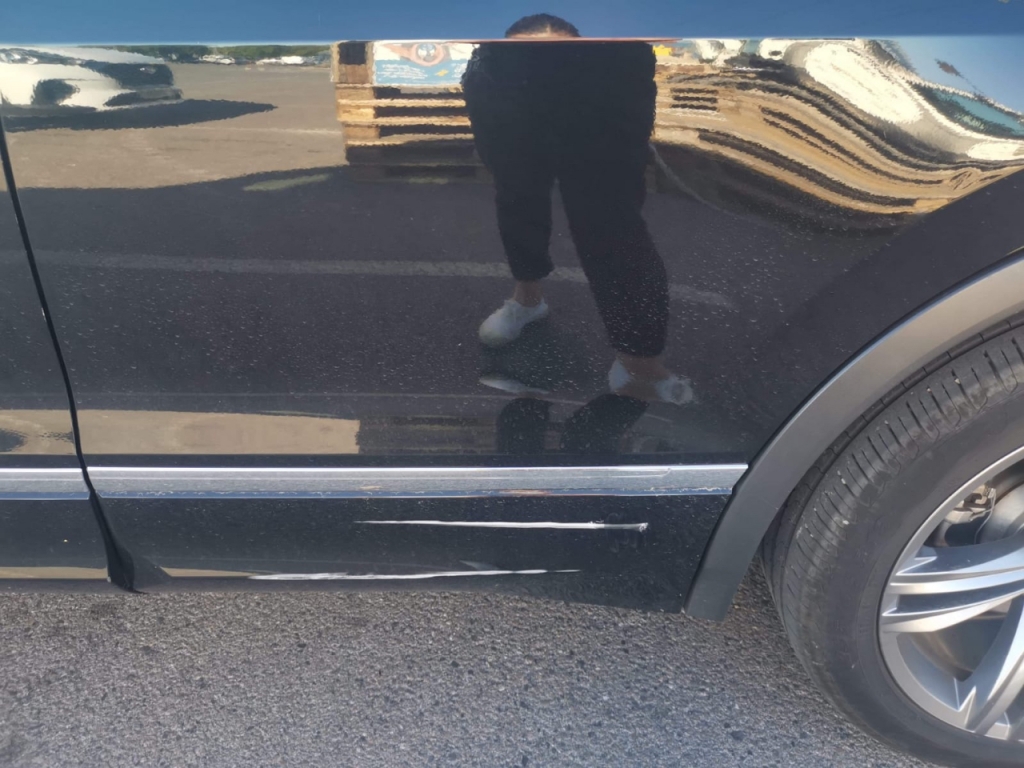

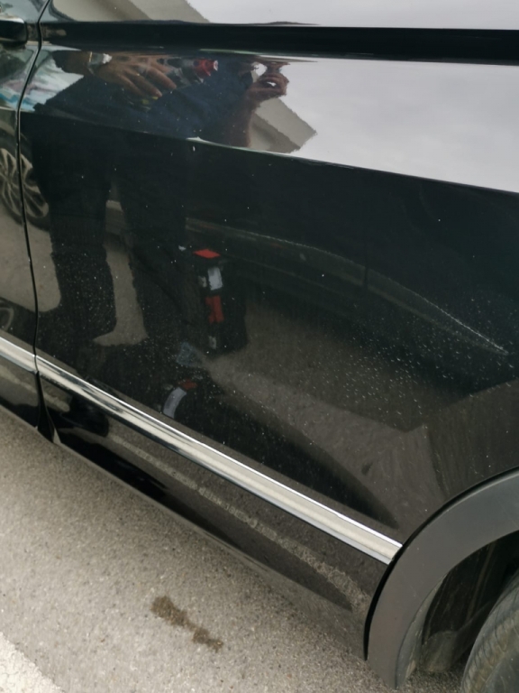

C est rien. Un coup d orbital. Menzerna 1000 et 2500 et ca disparaît, pad moyen et leger
Voila ce que j ai fait sur la voiture d une collegue qui a rencontré des palettes.

Pas de chance... :(
Effectivement, ça n'a pas l'air bien marqué et ça devrait partir assez facilement sans peinture.

Salut Thierry, c'est un parking souterrain de résidence, elle ne dort pas dehors mais elle n'est pas en box non plus. N'empêche que je vois mal quelqu'un de l'extérieur venir spécialement pour me rayer ma voiture, donc je soupçonne forcément les voisins...
Je voulais voir le carrossier aujourd'hui mais il a des horaires bizarre en ce moment et c' était déjà fermé, j'y retourne demain. J'aimerais vraiment que ça puisse partir avec un simple polissage, mais les rayures à côté de la poignée sont blanches, comme la dernière fois, et il avait fallu faire une peinture, alors je n'ai pas beaucoup d'espoir. :sic: Je verrai demain avec le carrossier.

Je suis tres etonné. Le blanc c est le vernis. Regarde le touran que j ai fait.

La dernière fois, la rayure la plus profonde était en relief, c'est vrai que cette fois, ça a l'air plus superficiel, l'ongle ne reste pas accroché dedans quoi, donc peut-être que... De toute façon, je ne peux pas le faire moi-même, je n'ai pas l'équipement et je ne sais pas faire, donc je suis bien obligée de m'en remettre à un carossier.

Si tu n'as pas de rayures profondes qui ont marqué la peinture, les traces pourront s'enlever sans gros travaux et pour pas cher.
Ne t'inquiète pas trop.

Voir meme coton et polish
