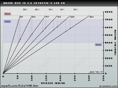

Message Publié : Jeu 27 Juin 2019, 12:46
Pour en rajouter à ce que dit Minicos, c'est le fait de repartir sur le rapport supérieur au régime de couple max qui est important. Donc monter suffisamment le rapport inférieur pour que le régime ne descende pas en dessous du régime couple max, temps de passage du rapport compris.
Dans le cas du 184, il suffit de monter à 6000 trs/mn voire 5 000 trs/mn à partir de la trois pour rester sur le couple max, pas la peine de monter les rapports à fond donc pour être efficace.

Message Publié : Jeu 27 Juin 2019, 17:31
Inscription : Sam 16 Mars 2019, 12:47
Message(s) : 1030
Localisation : 78 mais aussi 33,84
Sur ton graphique, on voit bien que le passage 1 à 2 doit se faire à un truc genre 6800 tours pour ne pas tomber en dessous des 4000 tours en 2. MAIS le moteur étant un poil plus mou entre 4000 et 4500 tours qu'entre 4500 et 5000, il vaut mieux plutôt passer la 2 à fond de régime de 1.
Dans la pratique quand tu vois l'aiguille du compte tour au milieu tu te prépares parce qu'elle passe à droite très vite :ptdr: idéal entre 7000 et 7500 tours et juste avant que ça coupe.
Pour 2 à 3, idem entre 7000 et 7500 tours on tombe en plein sur les 5000 tours, début du caractère rageur, il n'y a pas photo en réel, elle pousse bien mieux quand tu gères ces 5000 tours au passage de vitesse. En dessous de 4500, bah t'es puni :D
Après 3 c'est effectivement différent et c'est bien ce qu'on constate au volant. La quatrième a encore une belle allonge et poussée pour peu qu'on la démarre au dessus de 5000 (et donc pas forcément obligé de monter 3 à fond), pour 5 et 6 tu vois les Porsche inexorablement passer au loin.
En accélération pure on ne visera donc pas Couple Max à la retombée mais au dessus.
En économie, oui, rapport suivant vers Couple Max (à la retombée) puis régime économique à la vitesse cible.
En pratique, tu suis l'indicateur de vitesse et à 90% du temps, tu te retrouves à consommer moins que ce qui aurait pu paraître logique. Ca donne l'impression d'être en sous régime, mais en balade ça fonctionne.
