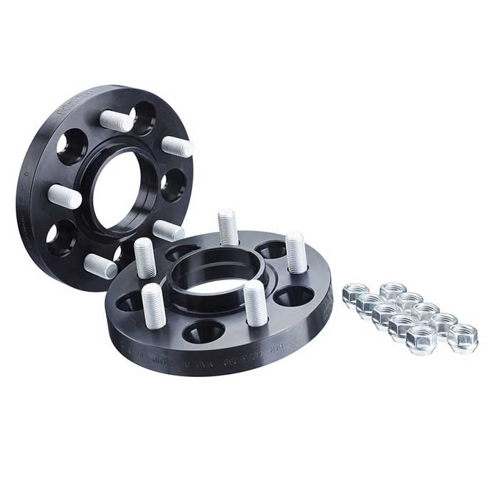

Je réfléchis à mettre des élargisseurs de voies sur la ND
Sur ce topic : viewtopic.php?f=16&t=41241&start=135
Pas mal ont mis du 15 à l'avant et 20 à l'arrière.. Je serai plus partant de mettre du 10 à l'avant et 15 à l'arrière ou du 15 aux 4 coins .. Reste a savoir si en double boulonnerie les goujo,s d'origines ne ressortiront pas trop sur les JA BBS Forgées de 17 :arrow:
Une idée sur le sujet et un site à me conseiller :arrow: :arrow:
J'ai repéré Driftshop qui pourrait être pas mal : https://www.driftshop.fr/elargisseurs-d ... -54mm.html
JaG

Moi j’ai mis des H&R en noir (acheté chez TunerShop en Allemagne) car avec les jantes BBS noires, j’ai trouvé ça plus discret et ça passe dans les jantes !
Après pour les largeurs avec les Öhlins et une géométrie aux p’tits oignons moi c’est 20 devant et 15 derrière et esthétiquement c’est parfait !

C'est curieux, non de mettre une plus grande largeur devant ??? C'est la géométrie qui l'a imposé ? ou c'est juste du design ??
Les JA BBS Forgées de 17" ne cognent pas sur les contres écrous des élargisseurs de voies ??

J’avais effectivement monté 15 à l’avant et 20 à l’arrière, mais lors du montage des Öhlins, Dan m’a conseillé de faire l’inverse à la vue d’une géométrie différente et c’est vrai que malgré l’inversion, les écarts par rapport aux ailes sont identiques… donc bien joué ! :)
J’avais également des doutes par rapport aux contres-écrous, mais avant montage j’avais mesuré avec une jauge de profondeur, ça pas tout juste, tu peux y aller ! :D :jap:

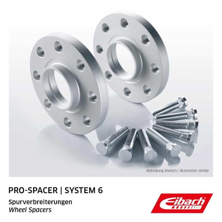

A titre purement personnel, j'aurais tendance à choisir plutôt des câles qui changent les goujons d'origine, comme les Eibach
C'est ce que Ianik a installé et je trouve cela mécaniquement plus safe et à prioiri moins lourd.
Cela existe en 15 et en 20 également.
